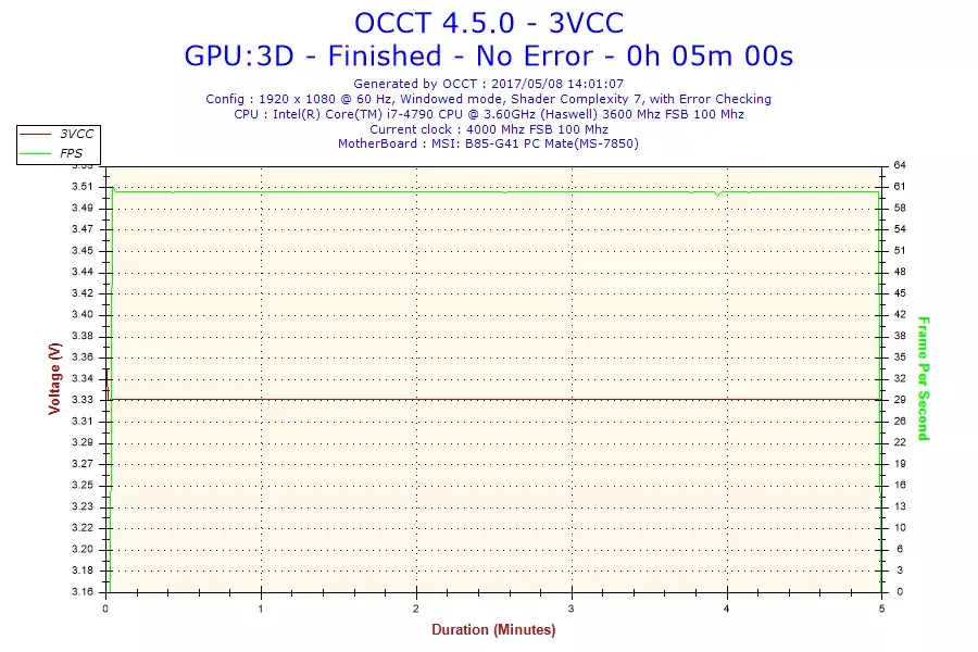

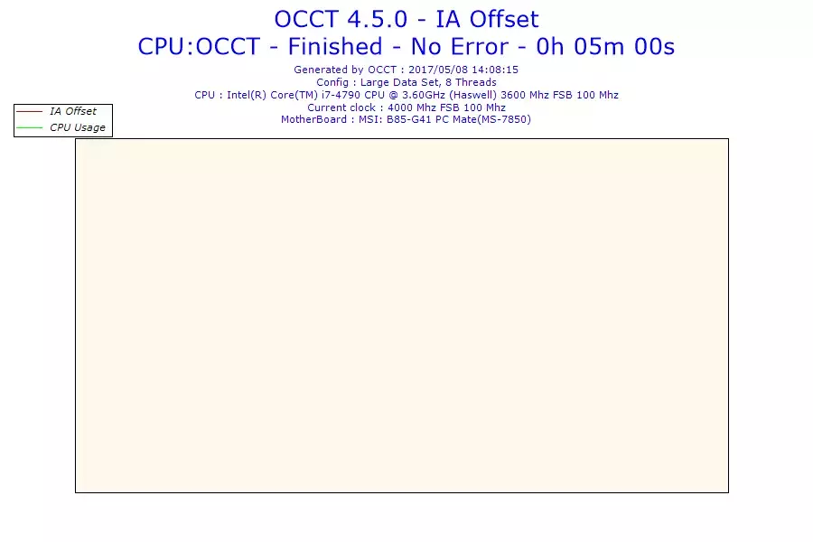

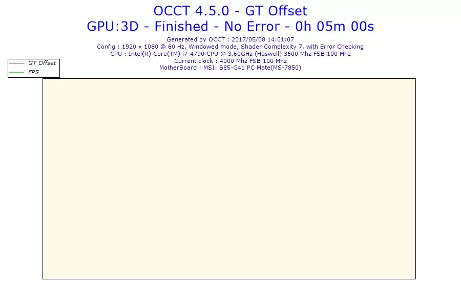

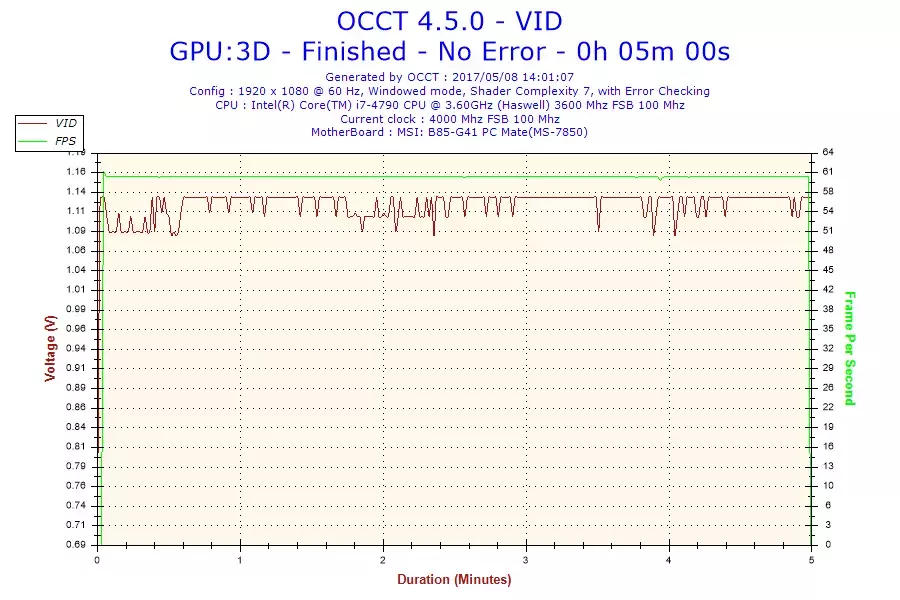

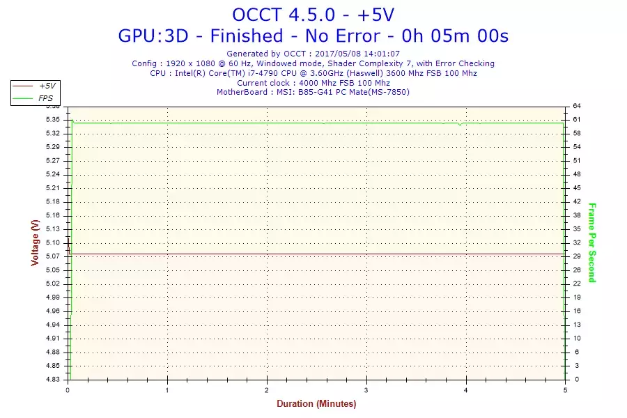

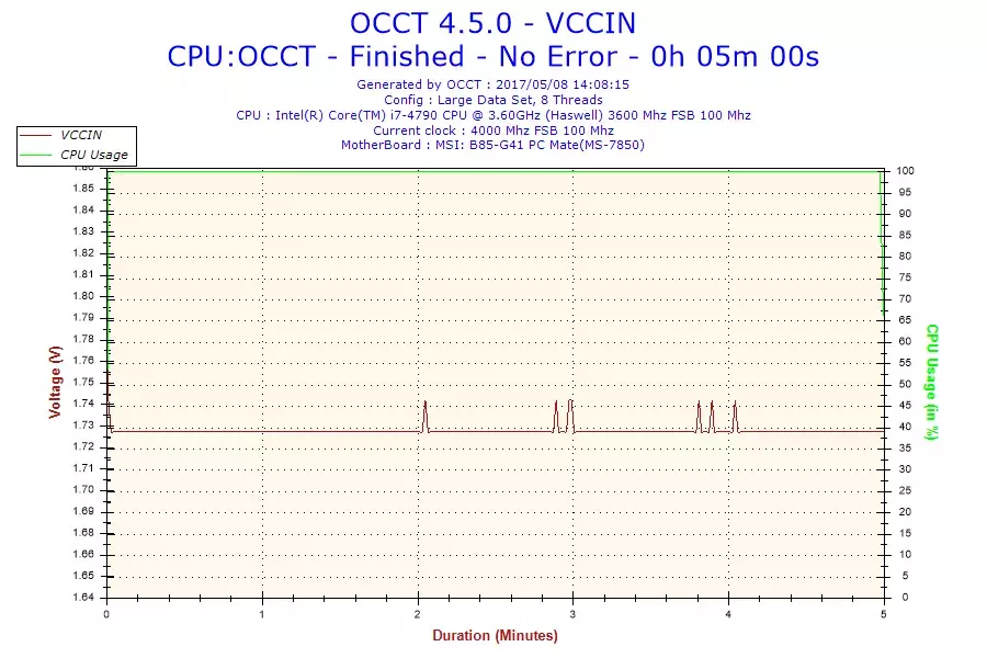

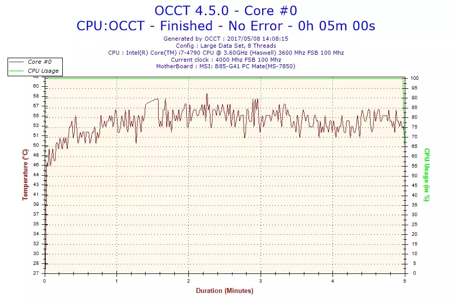

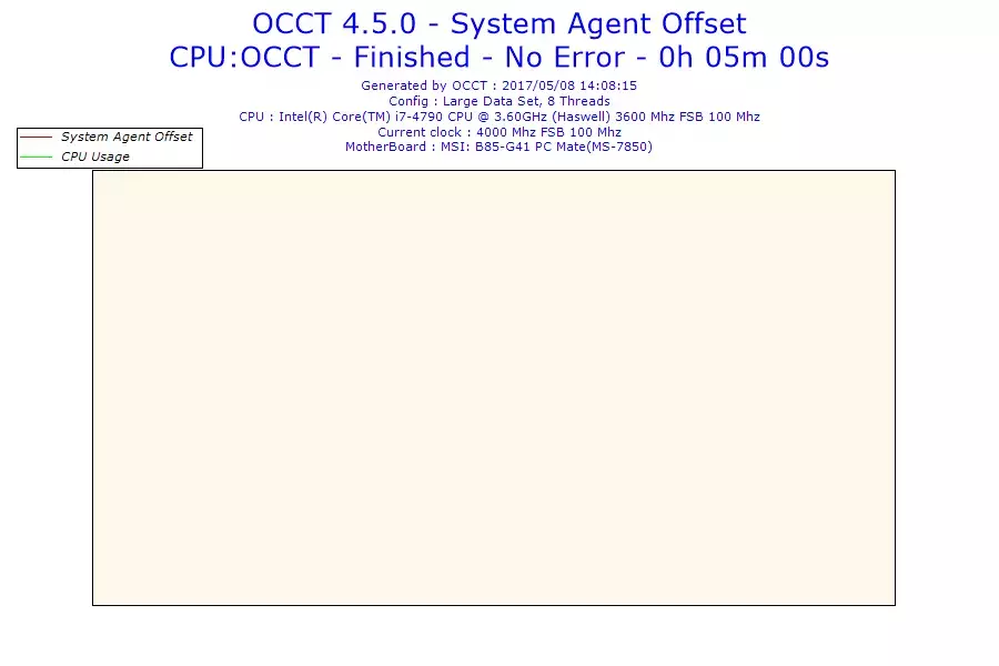

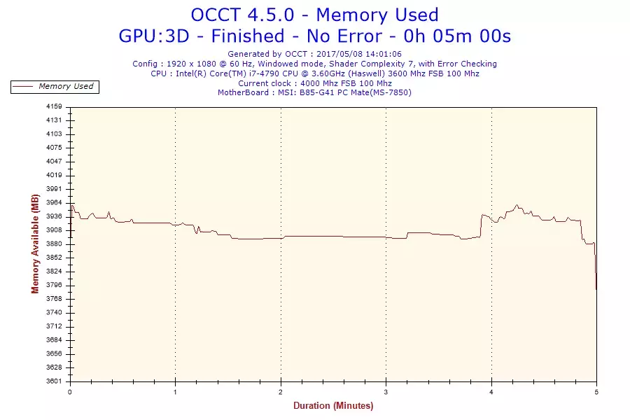

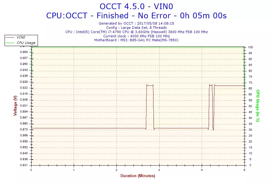

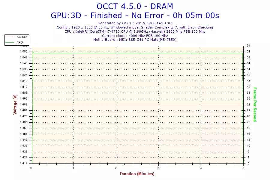

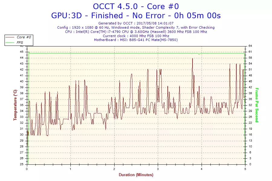

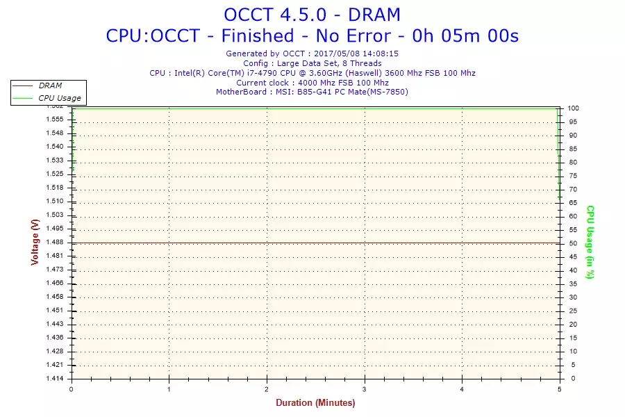

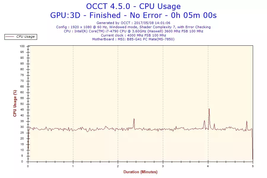

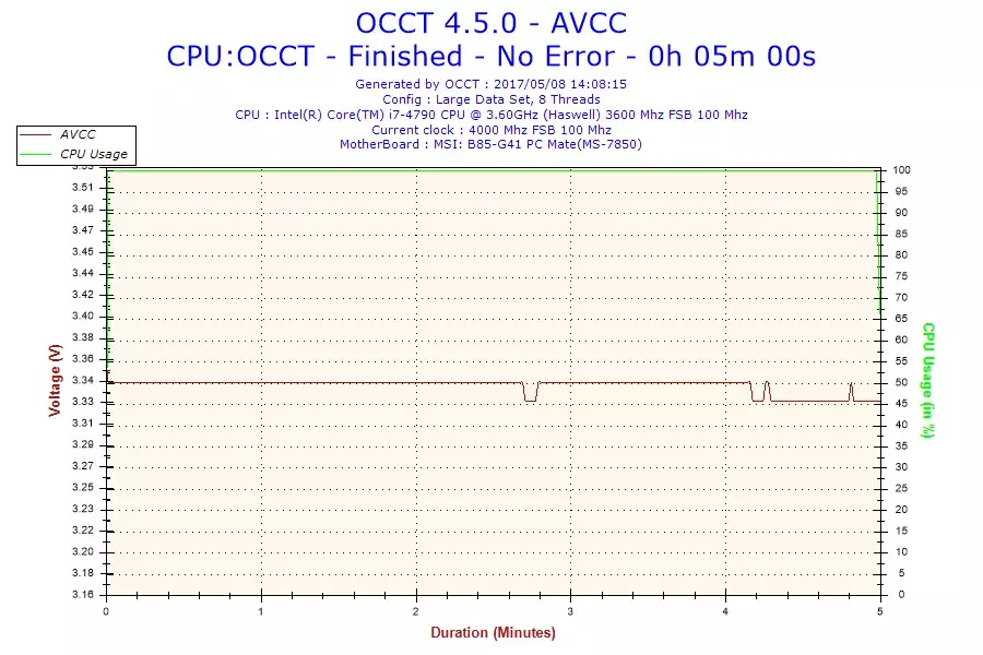

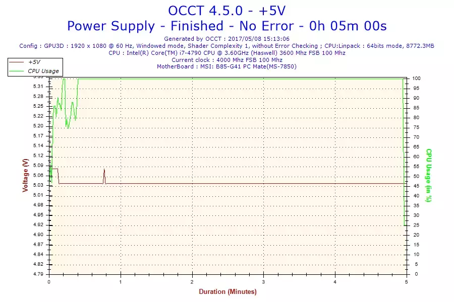

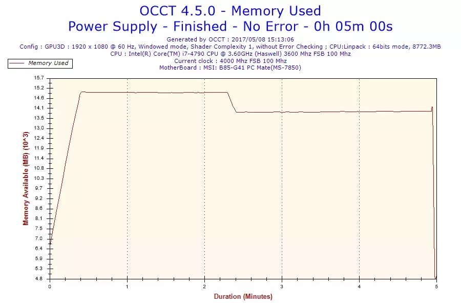

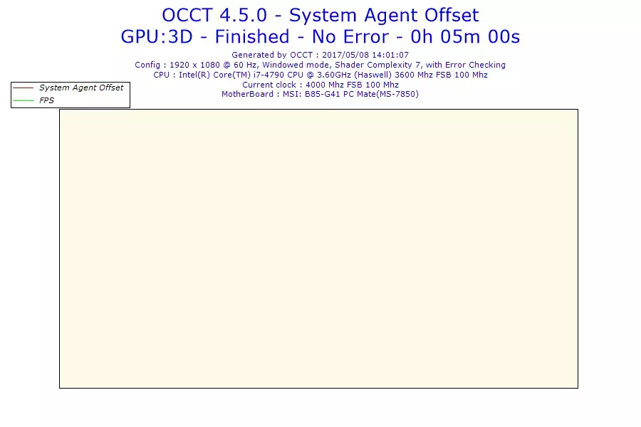

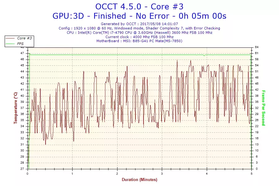

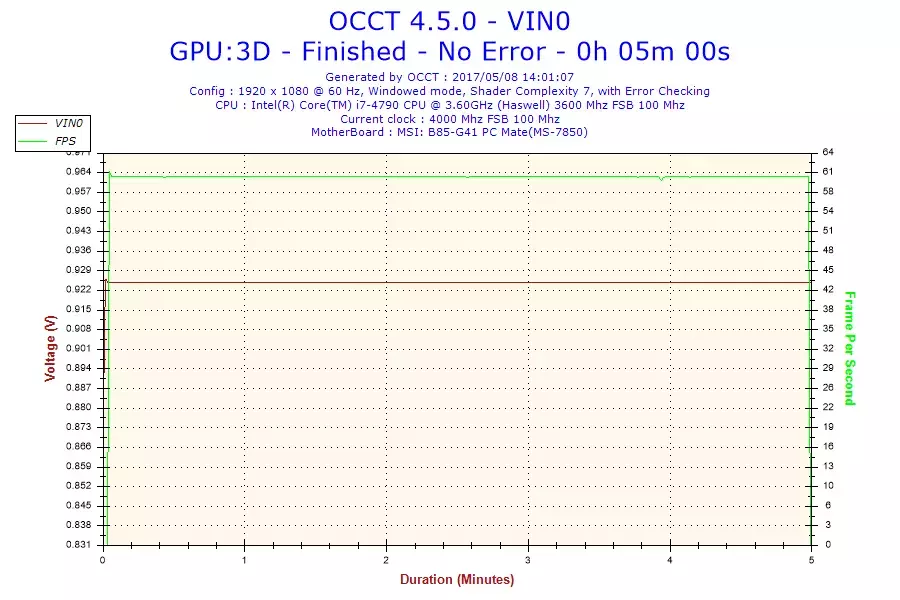

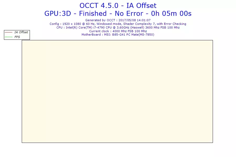

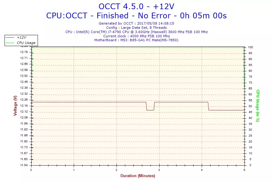

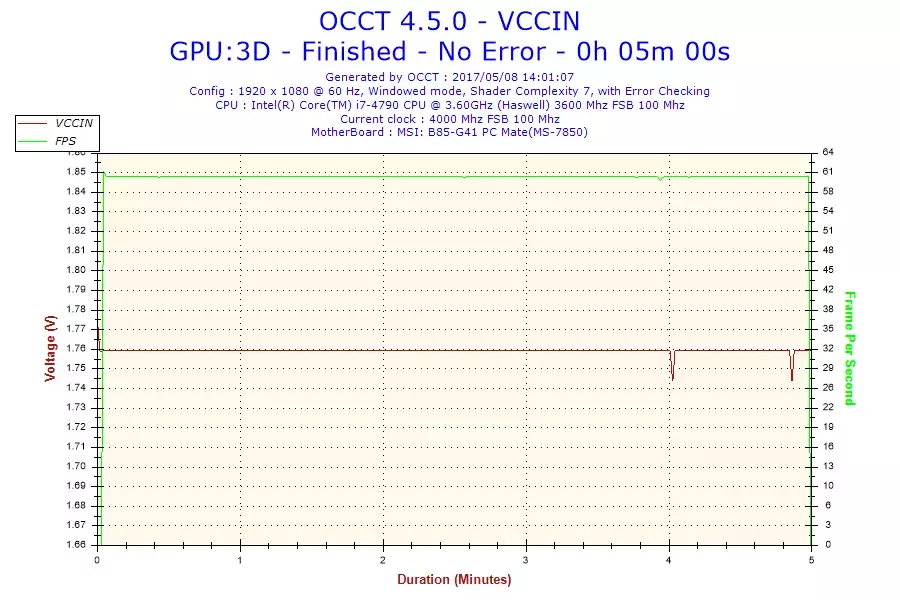

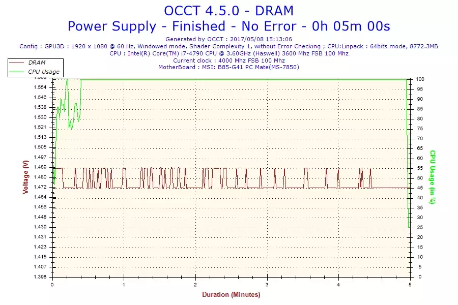

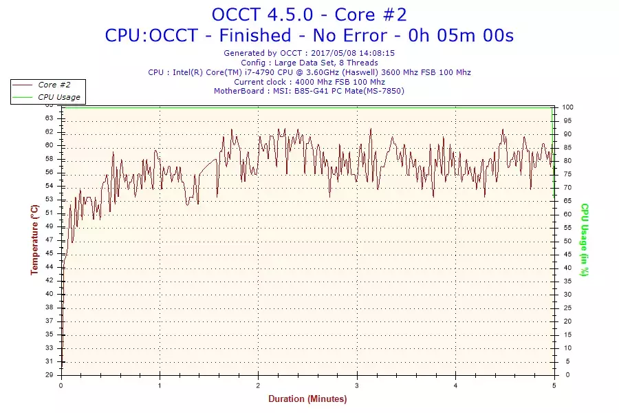

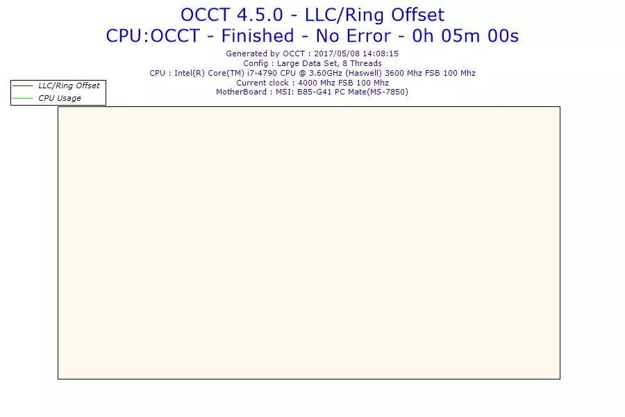

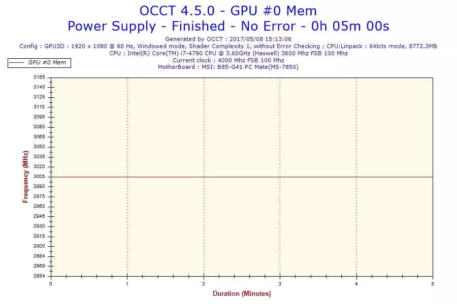

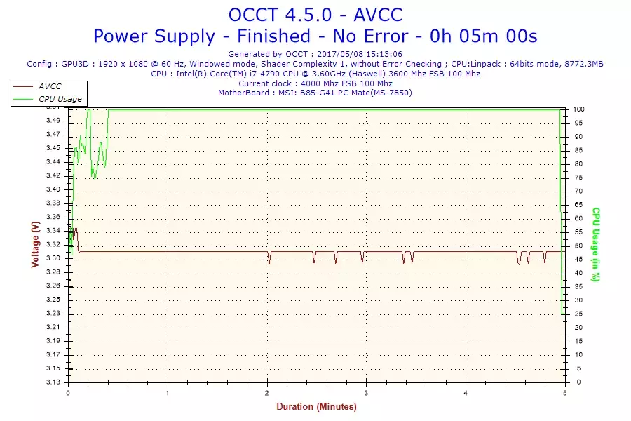

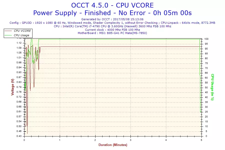

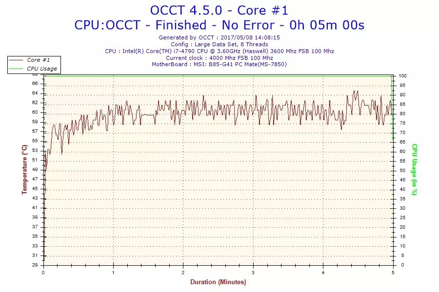

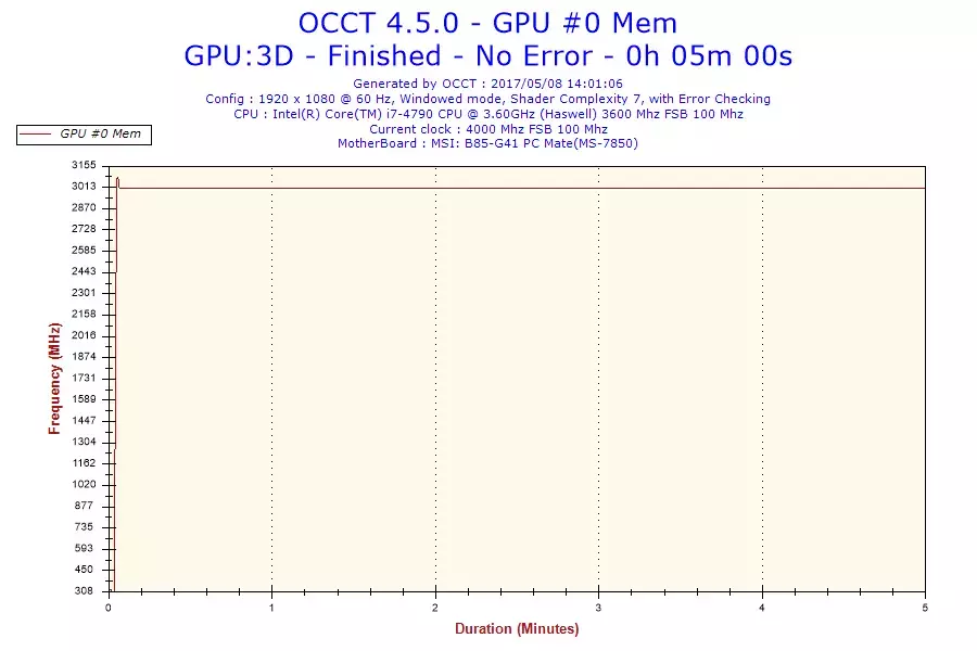

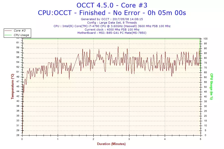

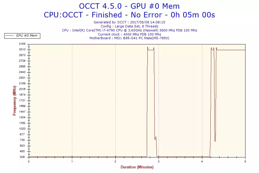

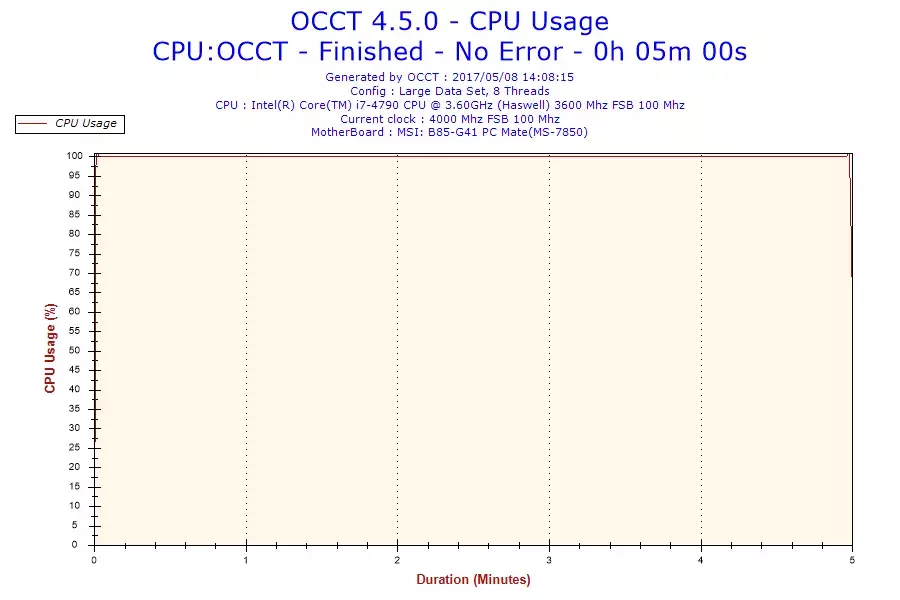

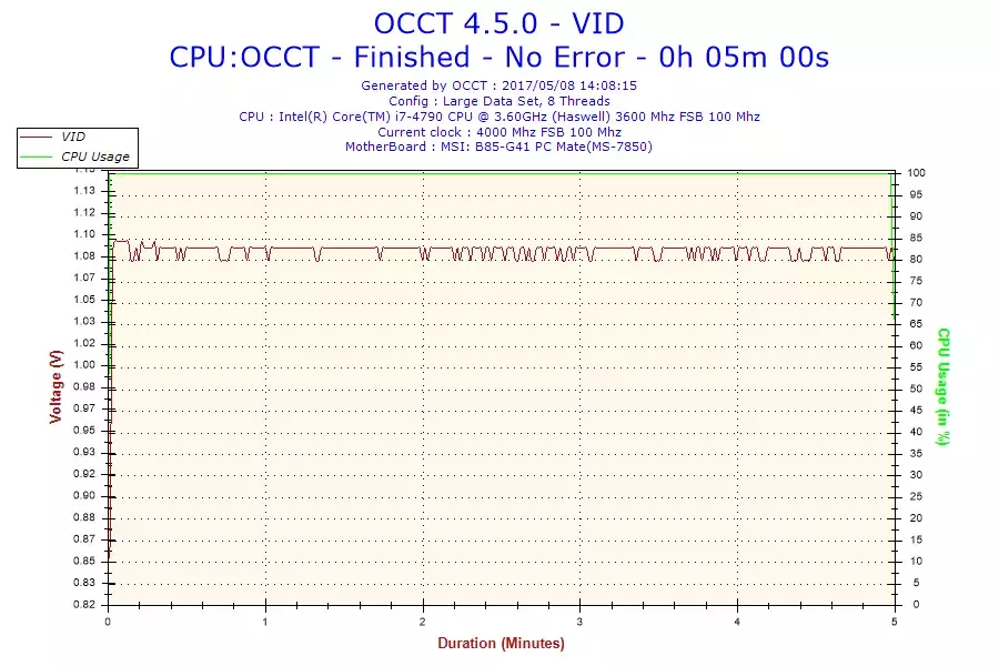

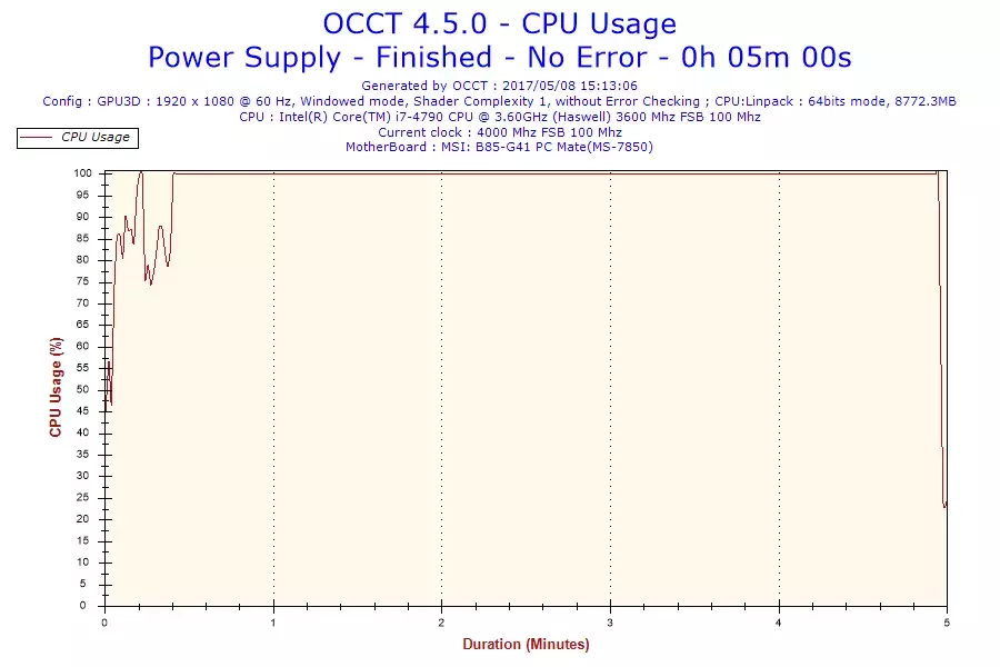

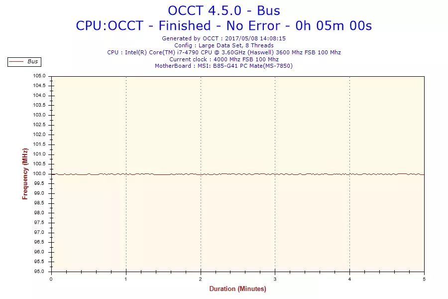

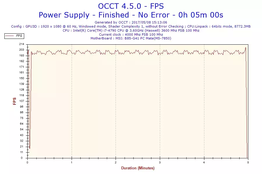

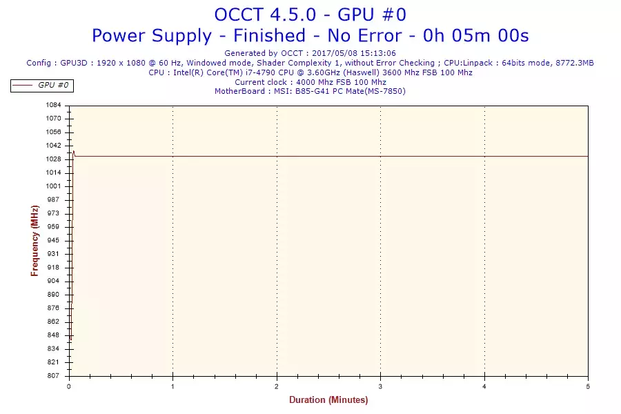

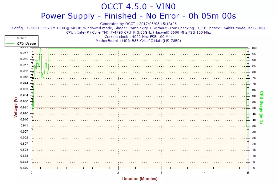

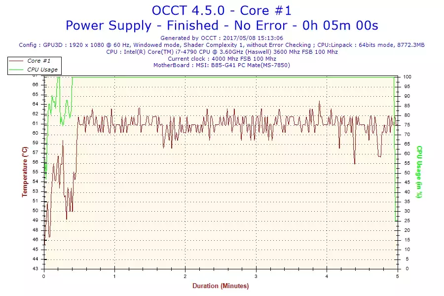

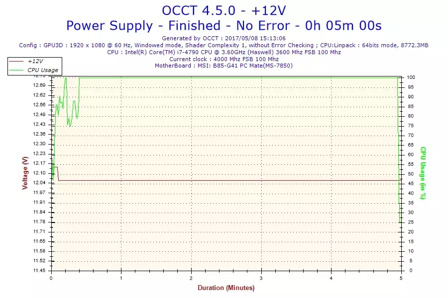

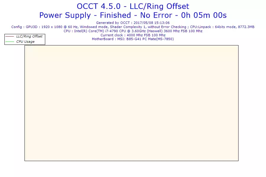

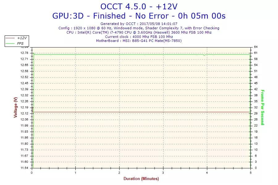

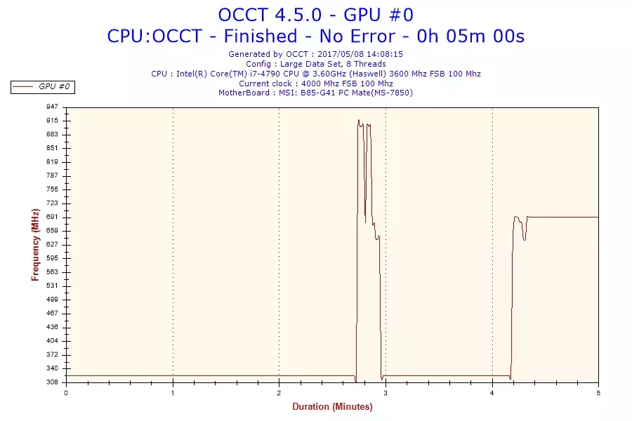

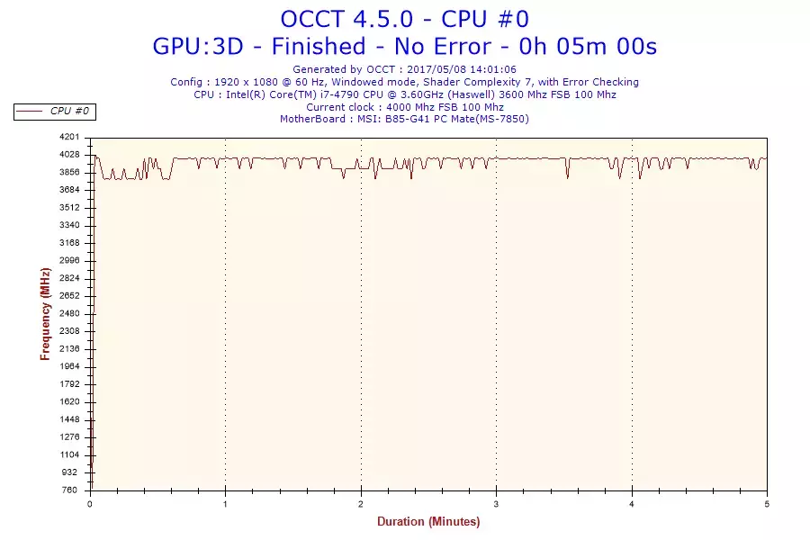

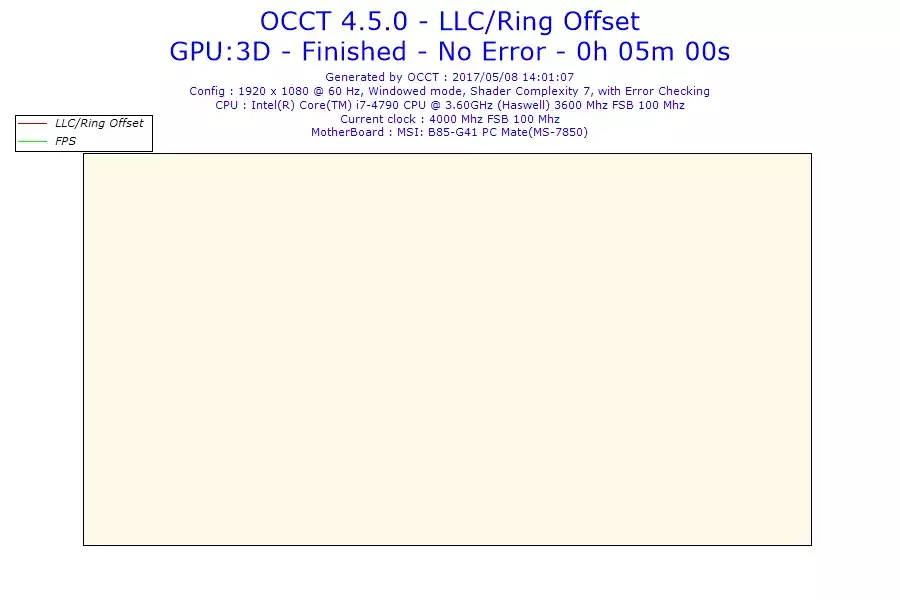

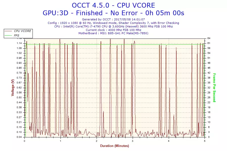

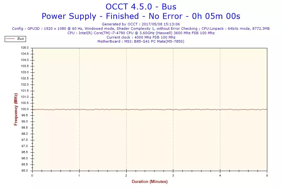

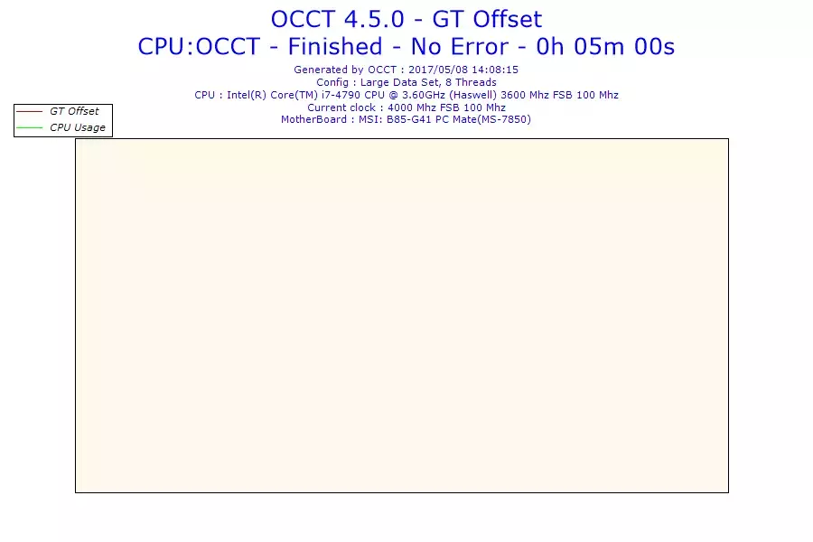

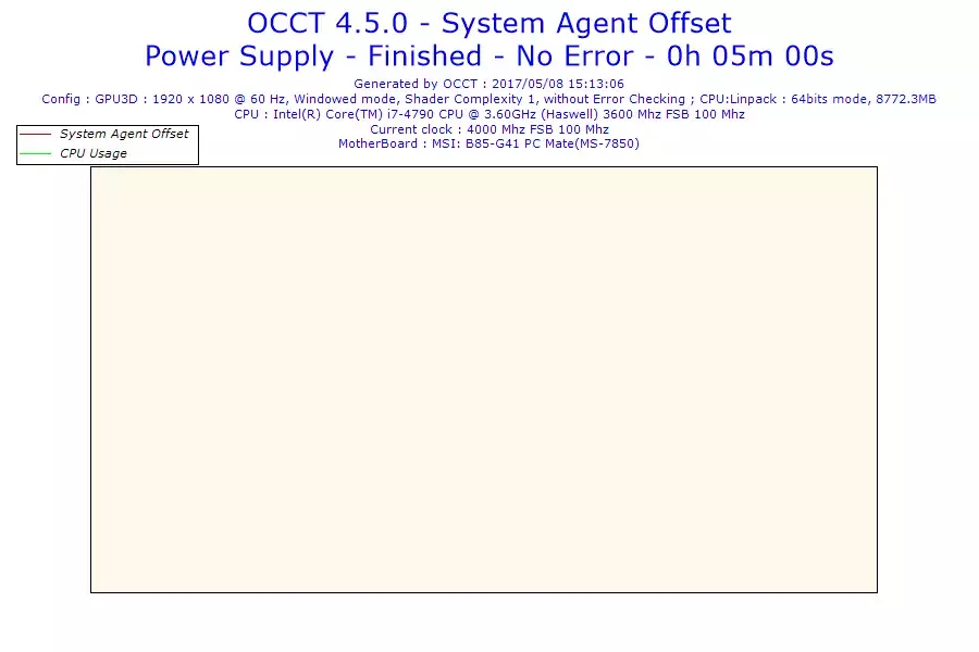

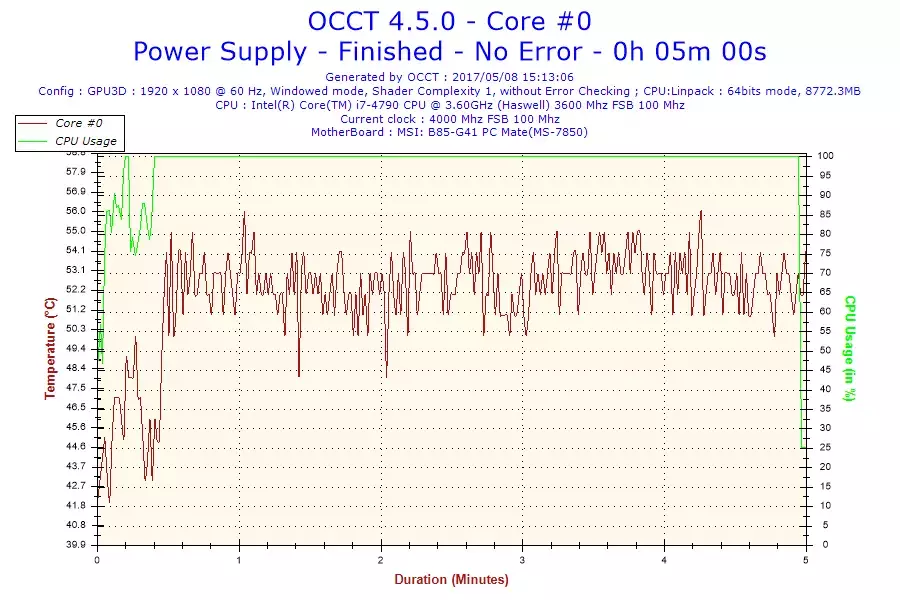

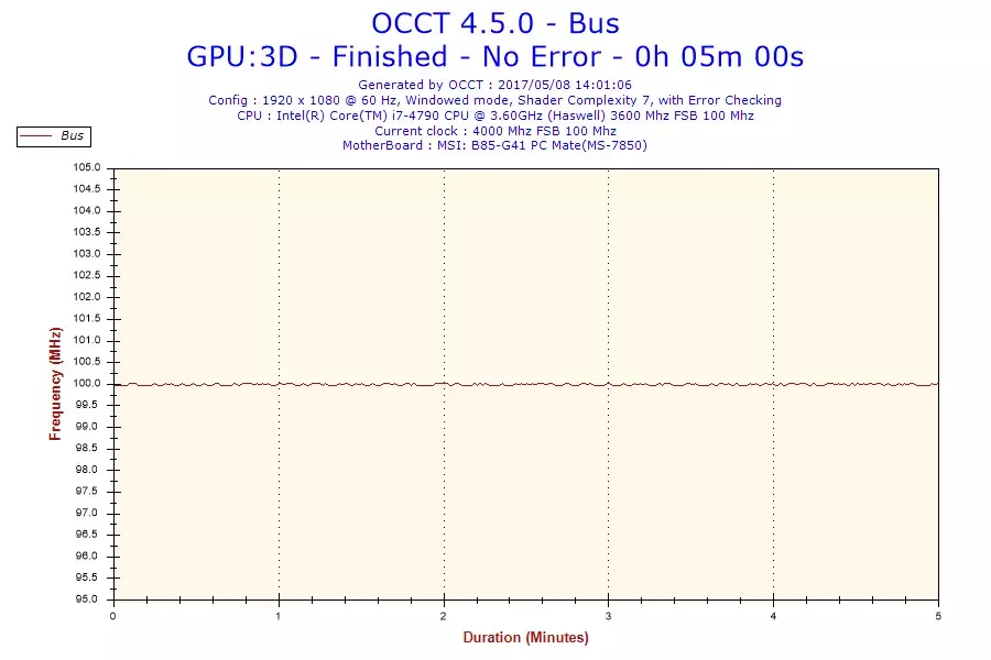

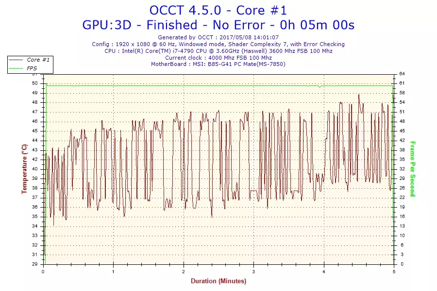

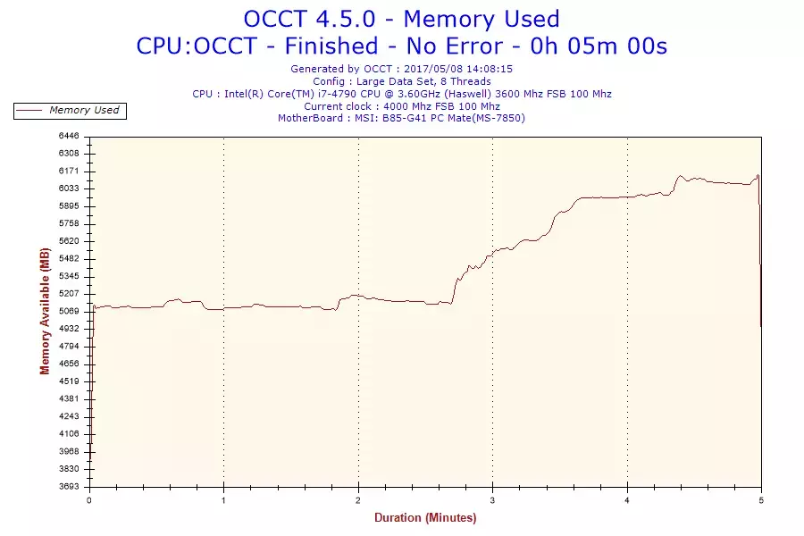

zanaveska, железо по параметрам не слабое, давайте проведем тест на стабильность (думаю разберетесь) OCCT perestroika 4.4.0 « OCCT — OverClock Checking Tool
OCCT это мощнейший инструмент для проведения
диагностики и конечно же тестирования стабильности. Программа (что есть хорошо) отдельно тестирует
процессор и отдельно подсистемы памяти, также графическое ядро и видеопамять. Кроме этого программа
снабжена функциями мониторинга. Имеющиеся в арсенале программки нагрузки на компоненты системы и мощная система регистрирующая ошибки, позволяют получить точные и
полные результаты. Результат каждого теста (что есть гуд)
выводится в виде удобных наглядных графиков, показывающих нагрузку, вольтажи,
температуру и другие необходимые данные. Кроме этого, есть отдельные
тесты имеющие специальный 64х битный режим который улучшает работу на
соответствующих операционных системах.
GPU/CPU
    29.8 KB · Просмотры: 115
    24.8 KB · Просмотры: 114
    28.1 KB · Просмотры: 97
    30.8 KB · Просмотры: 107
    27.6 KB · Просмотры: 103
    26.7 KB · Просмотры: 116
    29.6 KB · Просмотры: 111
    48.5 KB · Просмотры: 129
    60.3 KB · Просмотры: 114
    59.9 KB · Просмотры: 104
    59.9 KB · Просмотры: 99
    57.5 KB · Просмотры: 97
    47.4 KB · Просмотры: 118
    49 KB · Просмотры: 108
    49.9 KB · Просмотры: 101
    60.1 KB · Просмотры: 107
    20.8 KB · Просмотры: 107
    20 KB · Просмотры: 110
    19.1 KB · Просмотры: 113
    19.1 KB · Просмотры: 108
    46.7 KB · Просмотры: 104
    49.2 KB · Просмотры: 112
    50.2 KB · Просмотры: 115
    47.9 KB · Просмотры: 103

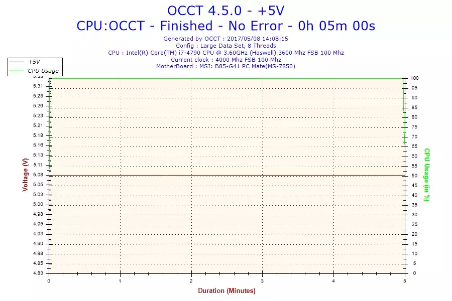

    24.4 KB · Просмотры: 108
    28.3 KB · Просмотры: 101
    25.6 KB · Просмотры: 99
    26.7 KB · Просмотры: 107
    25.2 KB · Просмотры: 98
    26.1 KB · Просмотры: 112
    53.2 KB · Просмотры: 104
    53.3 KB · Просмотры: 103
    53.7 KB · Просмотры: 99
    54.5 KB · Просмотры: 109
    47.8 KB · Просмотры: 114
    46.5 KB · Просмотры: 120
    46.4 KB · Просмотры: 103
    46.2 KB · Просмотры: 99
    45.7 KB · Просмотры: 107
    46.2 KB · Просмотры: 101
    17.6 KB · Просмотры: 96
    17.6 KB · Просмотры: 106
    18.6 KB · Просмотры: 131
    19.3 KB · Просмотры: 96
    47 KB · Просмотры: 120
    48.6 KB · Просмотры: 122
    46.8 KB · Просмотры: 101
    24.4 KB · Просмотры: 101

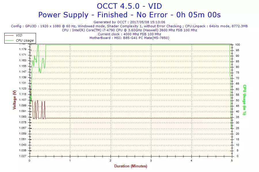

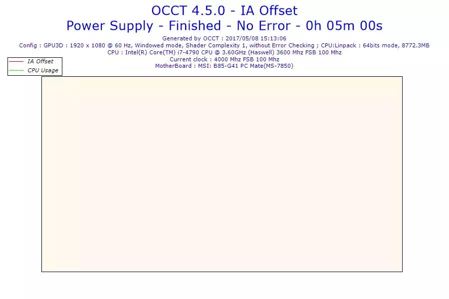

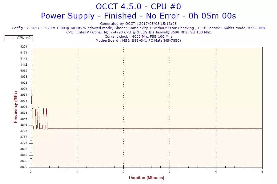

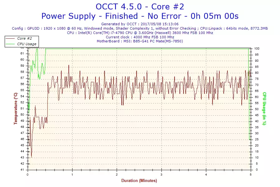

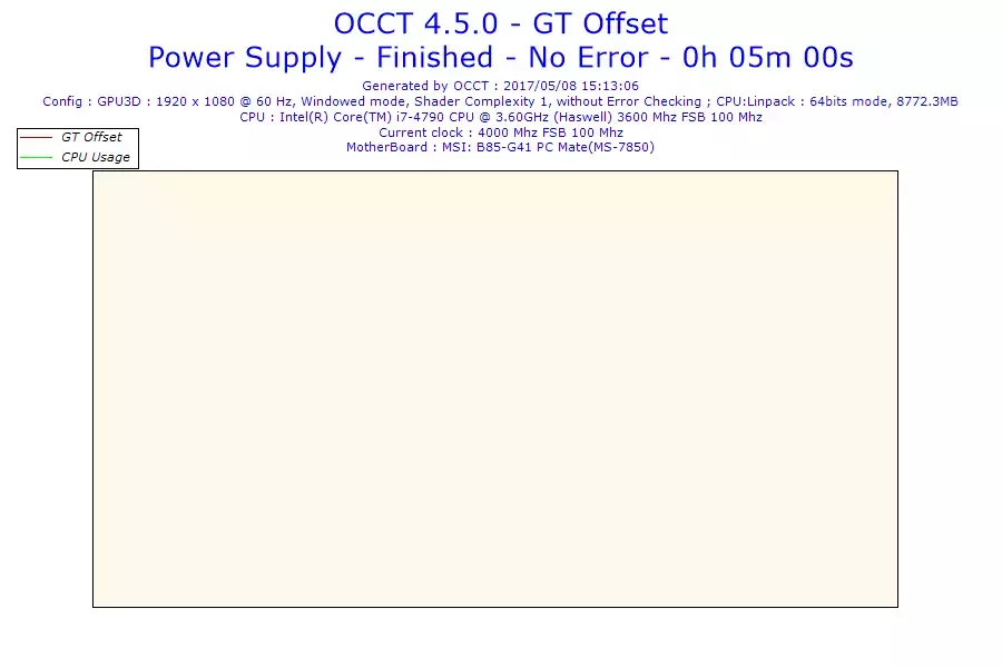

Power
    29.2 KB · Просмотры: 103
    31.6 KB · Просмотры: 108
    30.2 KB · Просмотры: 100
    30.6 KB · Просмотры: 104
    29.8 KB · Просмотры: 90
    60.3 KB · Просмотры: 116
    31.1 KB · Просмотры: 95
    28.8 KB · Просмотры: 98
    58.7 KB · Просмотры: 88
    60.3 KB · Просмотры: 95
    60.2 KB · Просмотры: 91
    51.1 KB · Просмотры: 92
    53.2 KB · Просмотры: 108
    52 KB · Просмотры: 97
    54.4 KB · Просмотры: 107
    51.2 KB · Просмотры: 93
    22.5 KB · Просмотры: 92
    21.6 KB · Просмотры: 100
    21.6 KB · Просмотры: 94
    55.1 KB · Просмотры: 97
    23.2 KB · Просмотры: 92
    51.6 KB · Просмотры: 87
    51.8 KB · Просмотры: 99
    51.6 KB · Просмотры: 109
