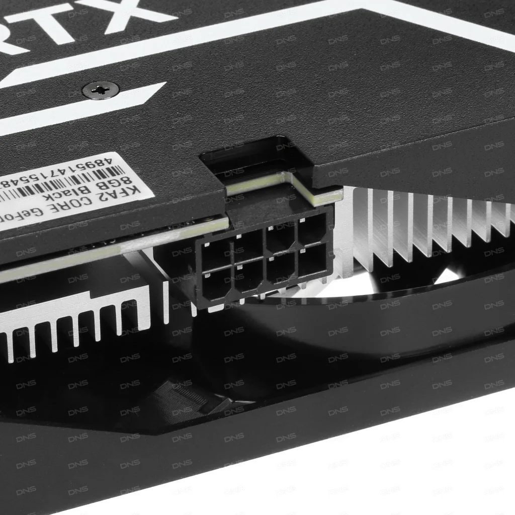

Если остановитесь на NVidia, то учтите, что потребуется переходник 12VHPWR. Он может быть в комплекте с БП или видеокартой, а может и не быть. Думаю, это рандомная ситуация. У этого БП нет родного штекера 12VHPWR, подобные БП все еще редки и дороже, и обычно их рекомендуют под карты 4090.
Когда будете всё собирать, обратите особое внимание, чтобы данный переходник был до конца плотно защелкнут с обоих концов. Не помешает также запустить синтетические тесты и через некоторое время убедится, что в местах соединения этого переходника нет аномальной температуры.
Вряд-ли он тут нужен..
