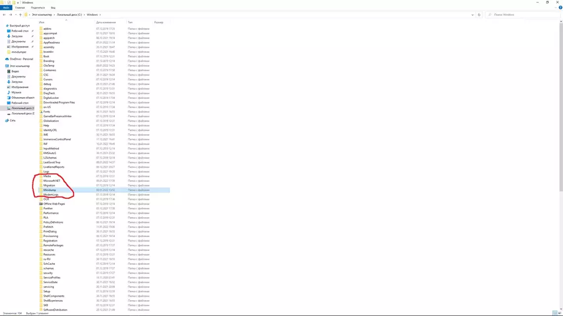

@NickM, C:\Windows\MEMORY.DMP У меня такой папки нет
    29.3 KB · Просмотры: 149
@Sandor, Вы оставили ссылку на биос. А что надо скачать и как установить можно подробнее
Вы не внимательны - это файл по пути:
C:\Windows\
+ выше было сказано и про причину и про minidump'ы:
Но конечно не помешало бы настроить и малый, раз у Вас часто в "синьку" выбивает...
Включите запись дампов, потом, как появится несколько раз "синий экран" прикрепите их по инструкции:
По ссылке вам нужна только инструкция на счет дампов!

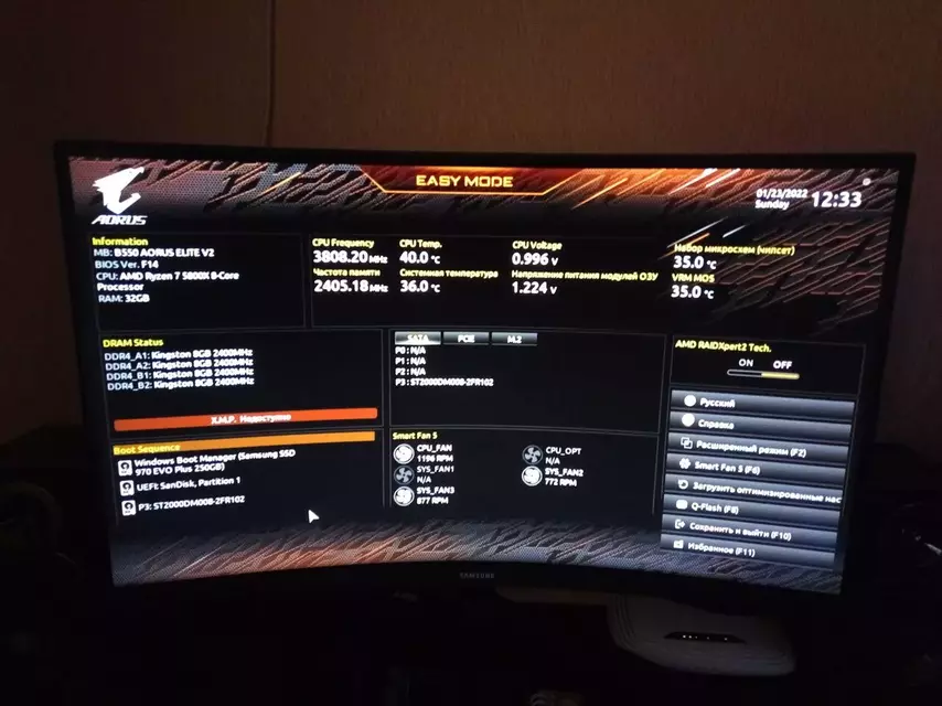

я обновил биос
    101.9 KB · Просмотры: 164

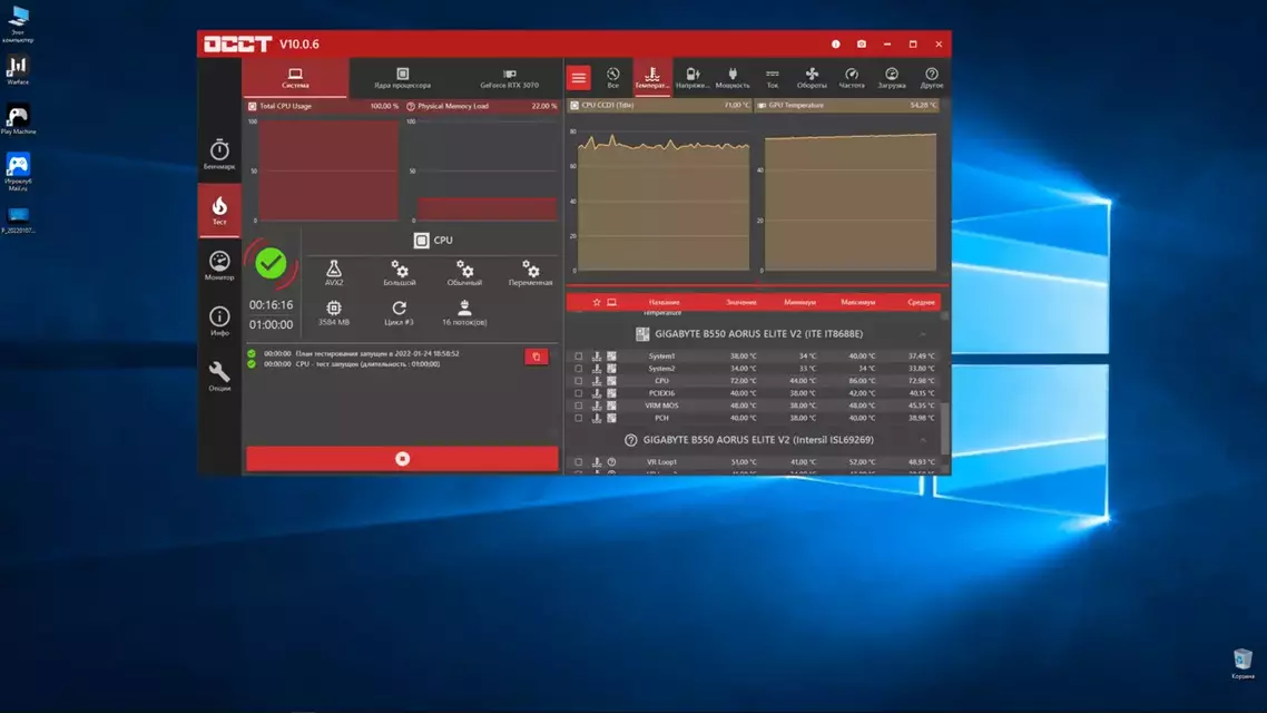

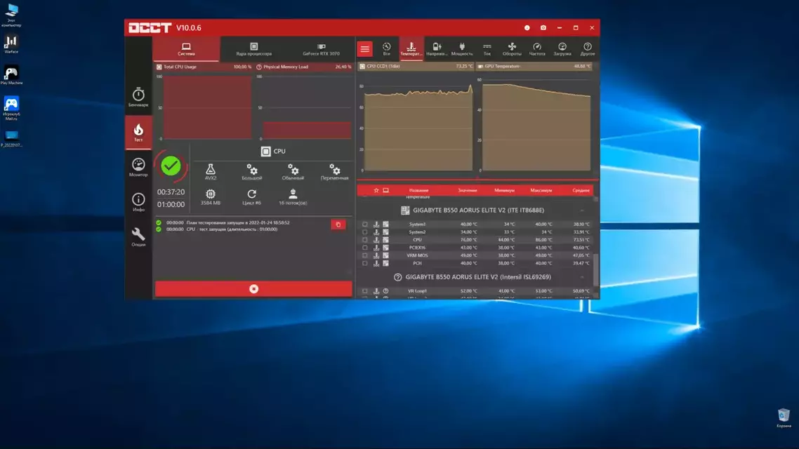

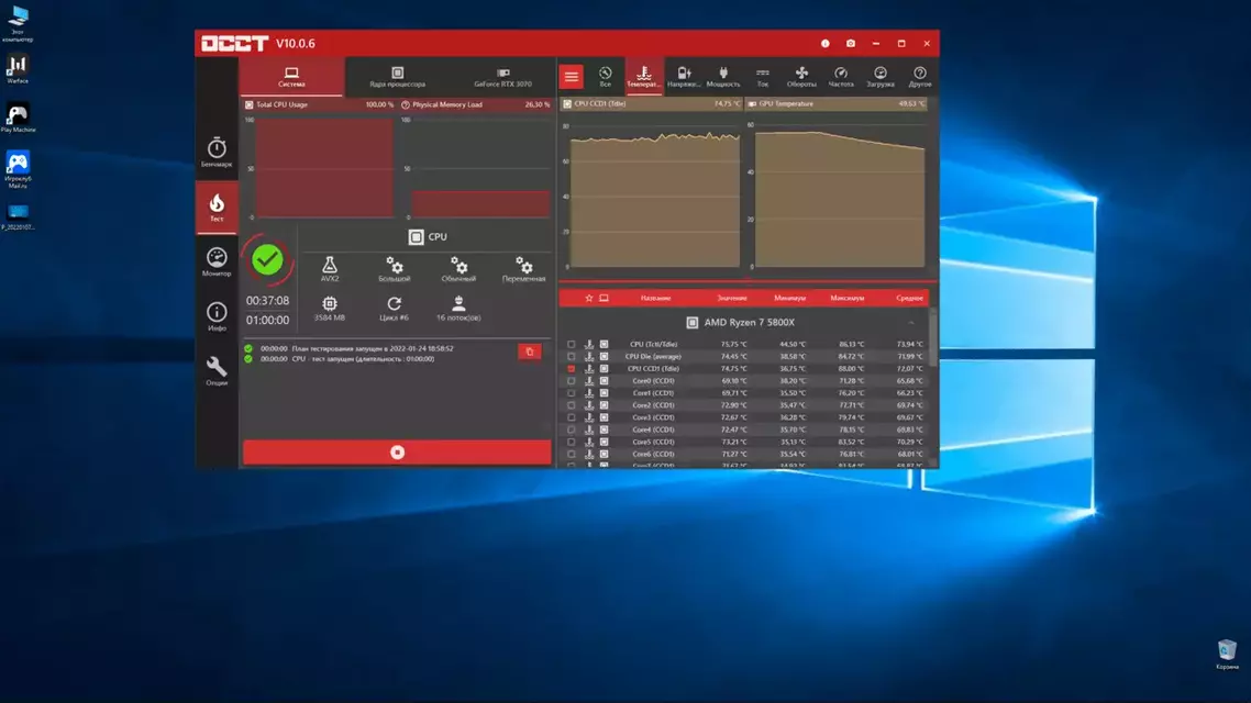

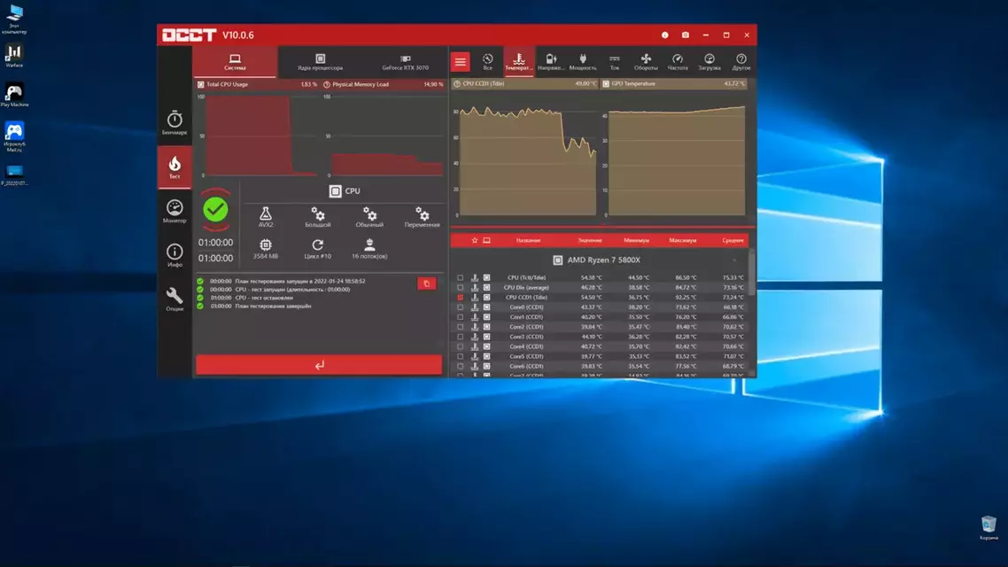

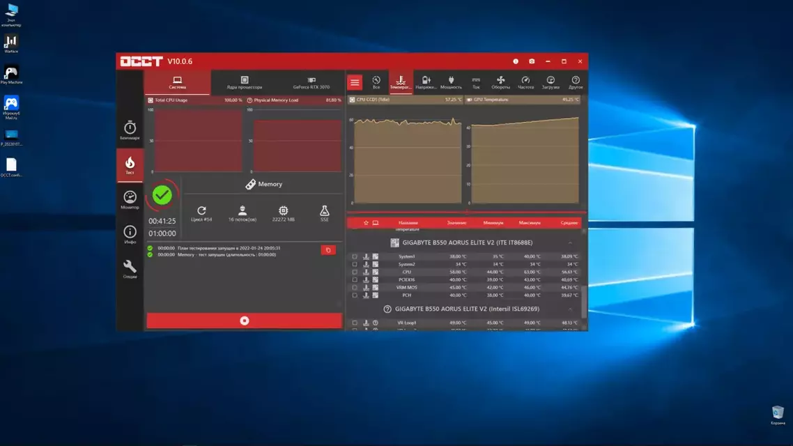

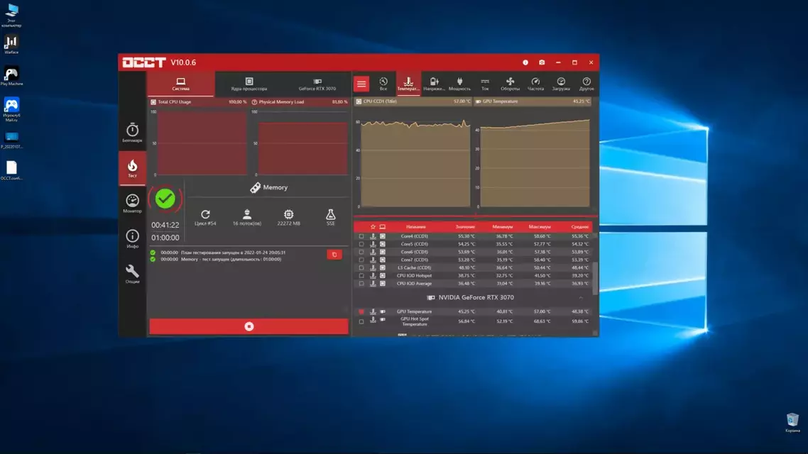

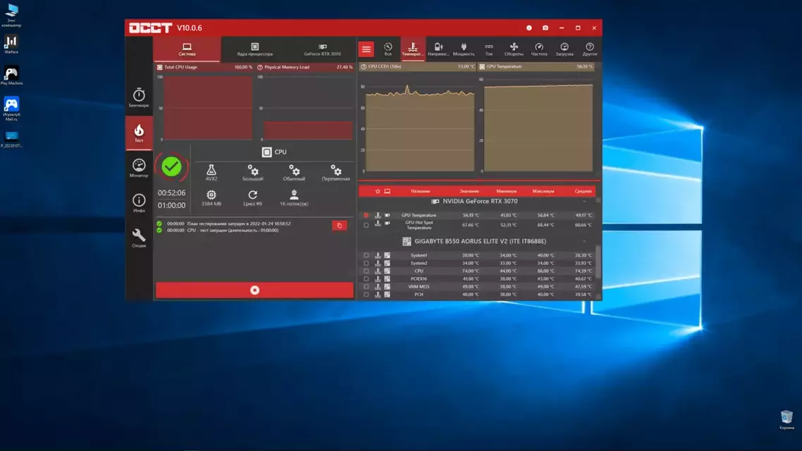

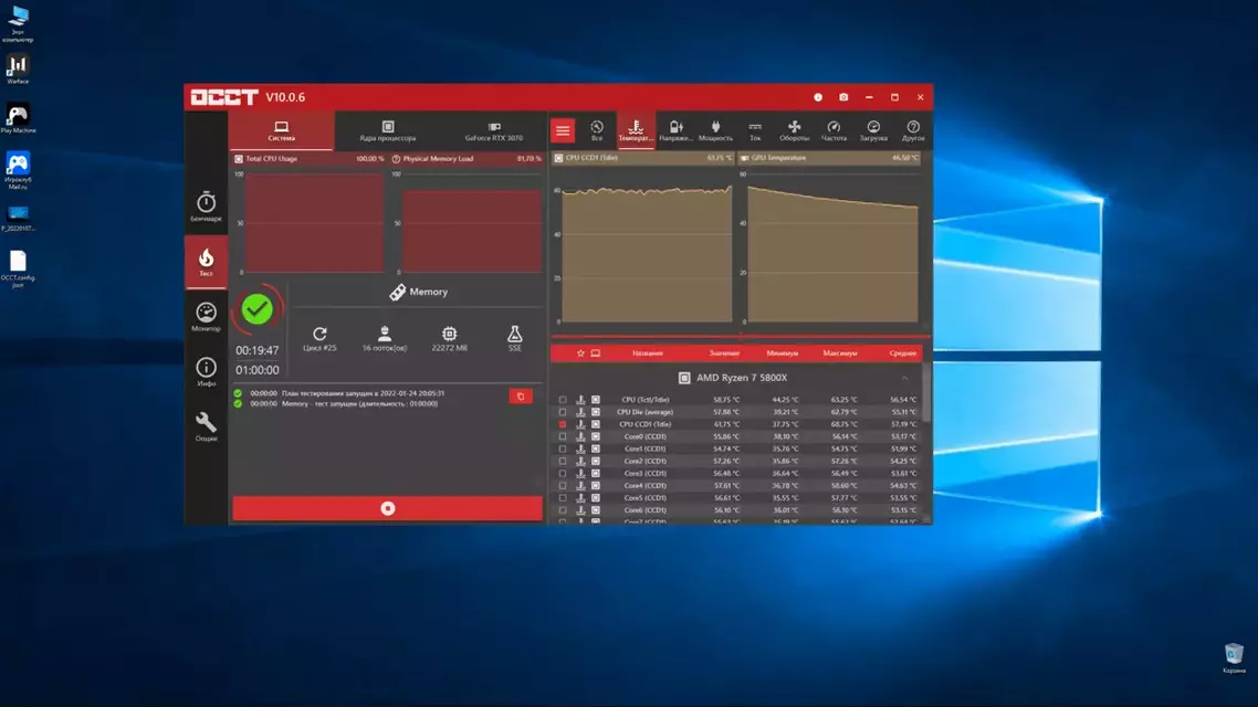

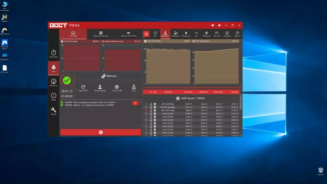

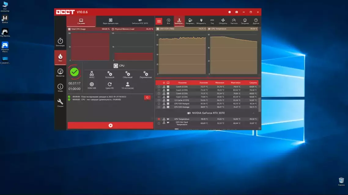

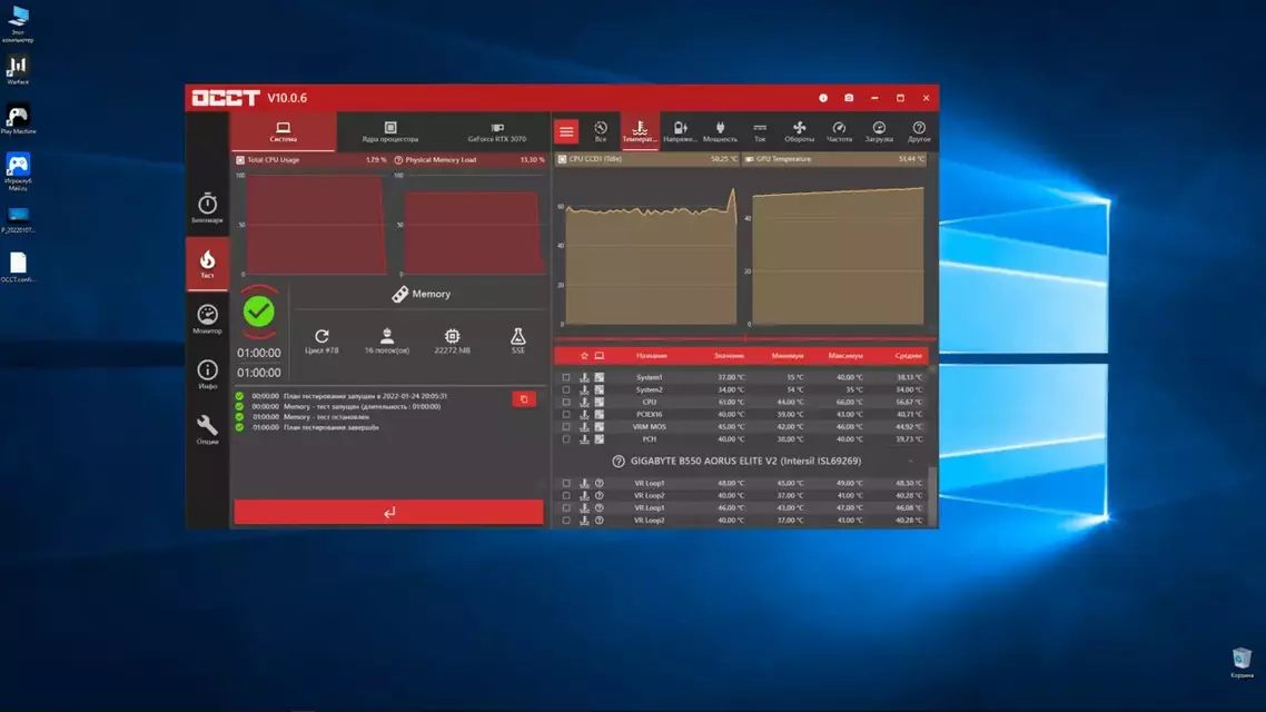

Я уже писал выше, Скачайте OCCT, у вас 99% аппаратная проблема.
Когда скачаете запустите выберите тест сначала CPU, запустите.
Как часто вылетает ошибка я не знаю но от 30 минут до 60 время теста. И НАБЛЮДАЙТЕ ЗА ТЕМПЕРАТУРАМИ.
После или можете с него начать, запустите тест памяти.
Так же наблюдайте за появлением ошибок в нижней части экрана не посыпятся ошибки.
Приложите лог или скрины желательно
скажите а игру в это время запускать не нужно только тест этой программы?
Только тест, в данный момент мы тестирует, только процессор и память
Вы спрашивали как часто вылетает ошибка и тут нет постоянного периода. Она может произойти через 1,5 - 2 часа а может через несколько часов(5 или 6) но она обязательно будет
