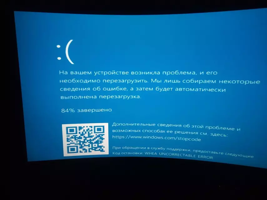

Здравствуйте. После 1-2 часа в играх появляется такая ошибка. Система новая комп. новый в ноябре собирал
Всё работает на ультрах лагов нет.

Посмотрите, возможно создался файл минидампа в указанном пути?
%windir%\Minidump
С/Windows/Minidump? там нет никаких файлов
такого вообще нет
такого вообще нет
Странно конечно, ведь согласно скрина дамп формируется.
Не помешало бы в системные журналы заглянуть, там уж точна будет дополнительная и нужная информация.
как туда заглянуть?
Скачайте minidumper Запустите, дождитесь окончание работы. После откроется текстовый документ, прикрепите его к сообщение.
Время работы может быть не маленькое дождитесь обязательно
Данная ошибка бывает по причинам, перегрева, разгона, проблема с аппаратной частью.
Если проблема с аппаратной частью, возможно дампов и не будет.
Сделайте отчет программой GetSystemInfo И тоже прикрепите к сообщению.

я скачал но запустить не получается, открывается на мгновение и пропадает

у меня всё новое, вентилятор на процессоре, разгоном я не занимаюсь

А экспорт журналов так и не предоставили, всяко было бы намного "интересней" отчёта GSI.
извините пока нет , я сегодня играл 2 с половиной часа и ошибки не было, я хотел Вам предоставить журнал когда перезагрузка произойдёт

Да, чуть чуть имеется, но событий мало, тем не менее:
firmware BIOS Я бы конечно обновил до последней версии:

Message :
Компьютер был перезагружен после критической ошибки. Код ошибки: 0x00000124 (0x0000000000000000, 0xffff8f8f99e17028, 0x00000000bc800800, 0x00000000060c0859). Дамп памяти сохранен в: C:\Windows\MEMORY.DMP. Код отчета: 424484d9-efe8-481a-acb8-97da2cf9b6ca.
Система игровая, возможно даже в разгоне --> провести тесты стабильности + следует обратить внимание на температуры компонентов.
