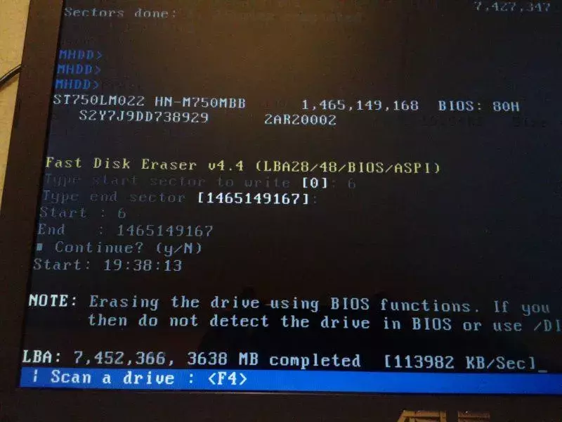

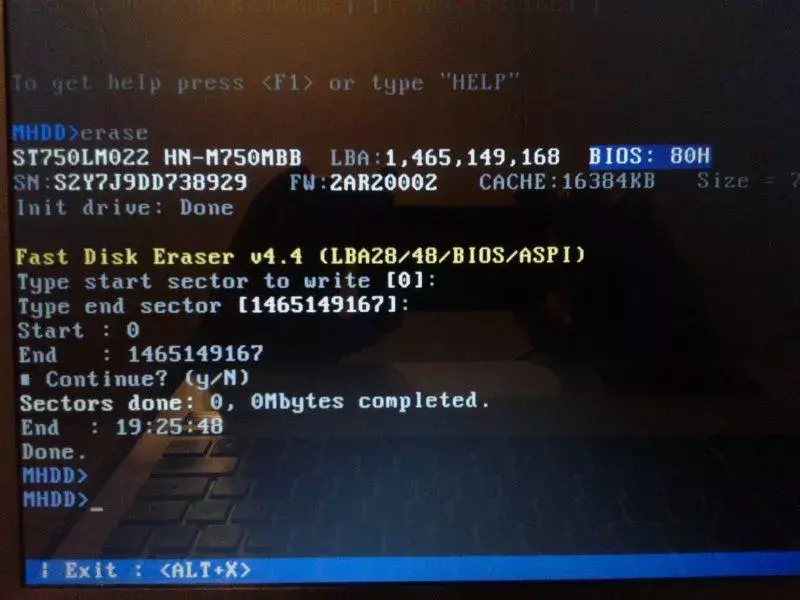

затем, - erase и ввод. Соглашатесь со всем, ок, ок, ок. И полосочки побегут.
Сволочные полосочки не бегут
Только сейчас увидела: Continue (y\n) - нужно было вместо Enter нажать Y?
Еще раз ввести "erase"?

Не ок, а в смысле Y нажимать, yes. erase и ес, ес, ес... обхс...
Меня аж корчит от стыда :(
Побежали цифирки :)

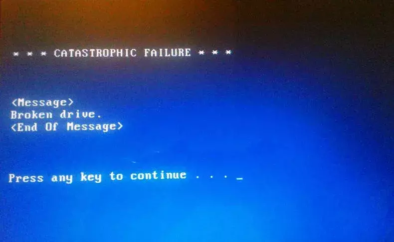

Все -закончил, говорит "Катострофический провал" и просит нажать на какую-нибудь клавишу для продолжения
Все, сил моих на сегодня больше нет. До завтра.

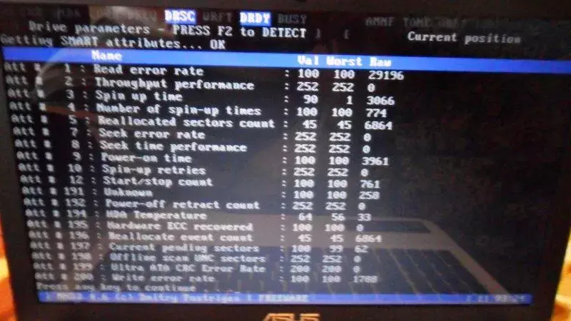

Сейчас выложу новый SMART
И у меня к вам громадная просьба - помогите, пожалуйста, выбрать новый жесткий диск. В связи с местной ситуацией, возможности приобрести его на месте сейчас нет, поэтому буду заказывать через интернет.
скрины
    72.2 KB · Просмотры: 96
    104.5 KB · Просмотры: 95

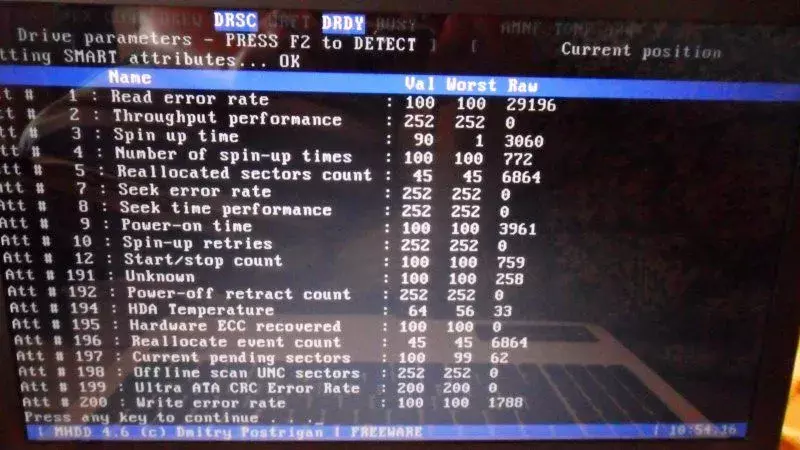

Почти половина нестабильных секторов ушло(197 атрибут, raw-колонка), ушло в релокейты(атрибут 5), т.е. физбэдов прибавилось. Но пока переназначать есть куда, т.к. у атрибута 5 val=45(текущее) при пороге tresh 10. Такой диск выкидывают. В Вашем случае (от безысходности) можно посмотреть, что будет дальше, хватит ли резервного трека на пластине. Если есть желание, начните снова в mhdd erase на весь диск(всё равно ноут стоит, каши не просит). И покажите потом новый smart. Паспорт не надо показывать. Нужно, чтобы атрибут 197 очистился, а 5-ый атрибут не провалился по текущему ниже порогового.

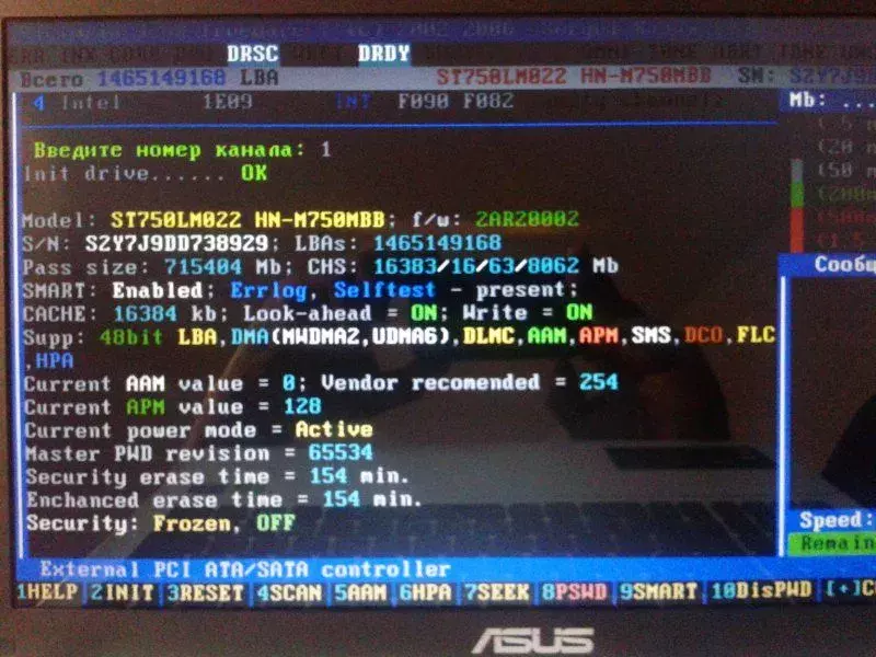

Привет. mhdd запустила

Все. Полутруп, похоже, помер :(

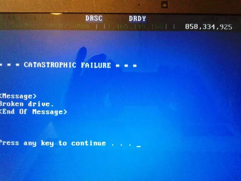

Четыре раза запустила mhdd и каждый раз он буквально на первых секундах работы с диском (когда уже цифирки побежали :)) вываливается в синий экран с надписью Катастрофик файл...что-то там
Это конец? Или еще попробовать?

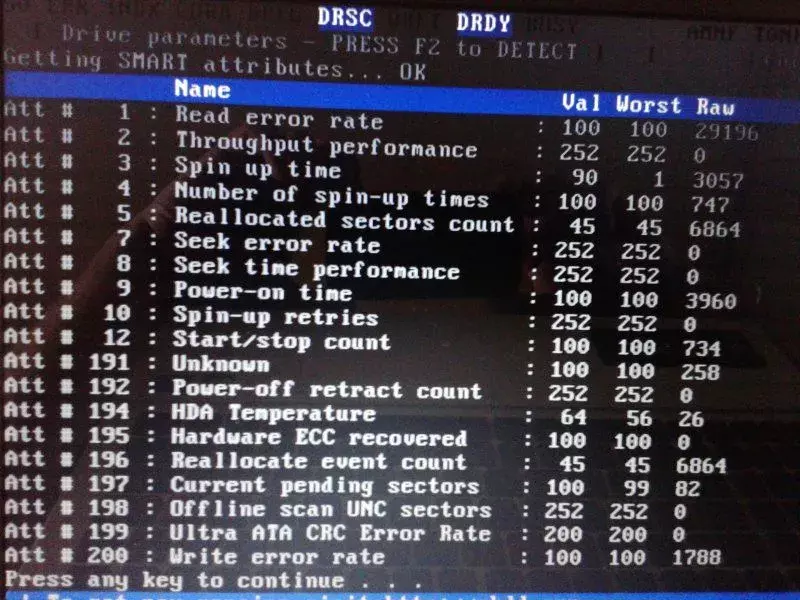

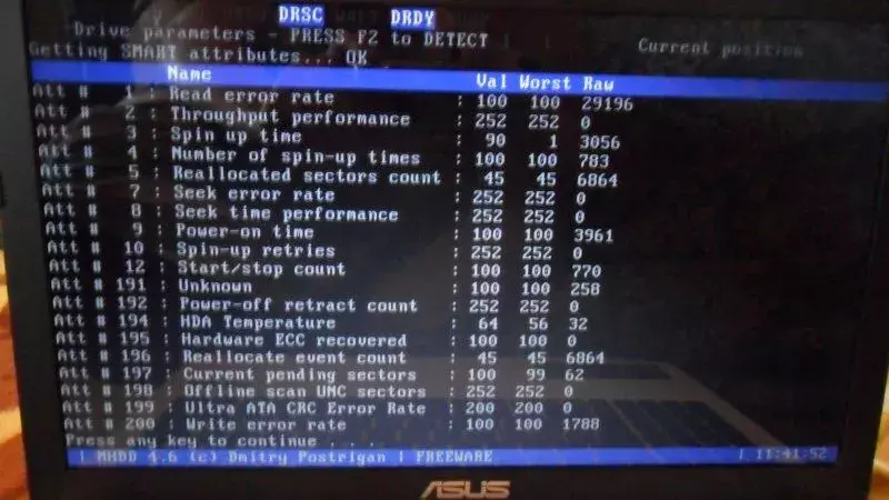

Новый smart покажите. В mhdd - F8.

запустите опять erase, но где start LBA ставьте 858300000 . Если что, - опять новый smart, а также запишите номер LBA, на котором возник синий экран.
Синий экран возникает через пару минут на номере 858334925

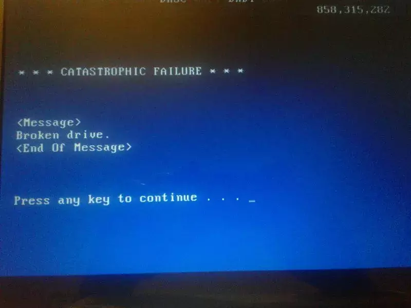

запустите опять erase, но где start LBA ставьте 858350000.
Потом, у следующего синего LBA меняйте на нули последние 4 цифры. И таким макаром до конца. Как пройдёт всё, done будет. Тогда новый smart покажите.
После каждого синего экрана приходится выключать ноутбук кнопкой питания, если перегружать с клавиатуры (CTRl+ALT+DEL), жесткий иск не определяется.
Что ж поделать, надо выключать кнопкой. Иначе инициализации в post не будет.
Lusec, если до сих пор erase делаете, то увы. smart покажите.

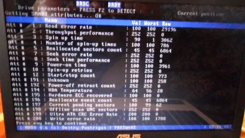

Все делаю и делаю erase.

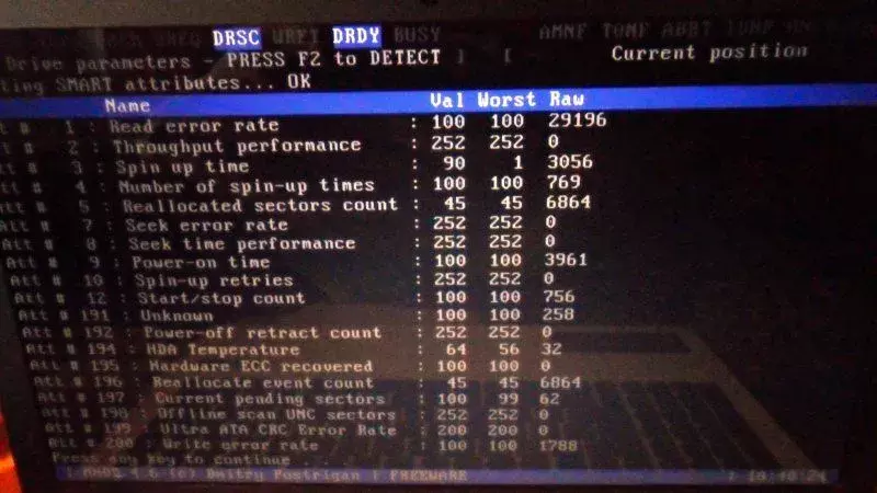

Часть пендингов ушла, софтбэды это были. Не пожалеете, что потом стабильности в работе может и не быть?
просто хочется уже добить его до конца
А зачем? если так, то просто выкиньте\разберите. Если нет цели попробовать с ним работать до покупки нового. А если скоро новый будет, то не мучайтесь. Не надо столько smart'ов, после каждого чиха.
Да чего уж теперь то жалеть, если он сможет поработать до покупки нового - будет мне счастье. Завелась уже - все равно рядом стоит. Доведу уже затирку до конца. Глядишь, и продержится еще пару недель.
Я, честно говоря, столько их делать не собиралась. Просто пока сообщение писала да отвлекалась на дела другие, не менее важные, он раз тридцать вылетал. А я как исполнительный исполнитель честно делала SMART и пока сбрасывала его из фотокамеры в ноутбук, он успевал еще пару раз вылететь - делала новый. А раз уж наделала скринов, чего ж их хорошим людям то не показать? :)
Постараюсь впредь без фанатизма.
