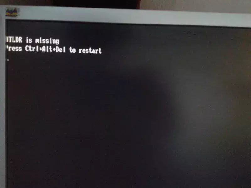

Мой старичок выдает аналогичную ошибку при включении: A disk read error occurred Press Ctrl+Alt+Del to restart.

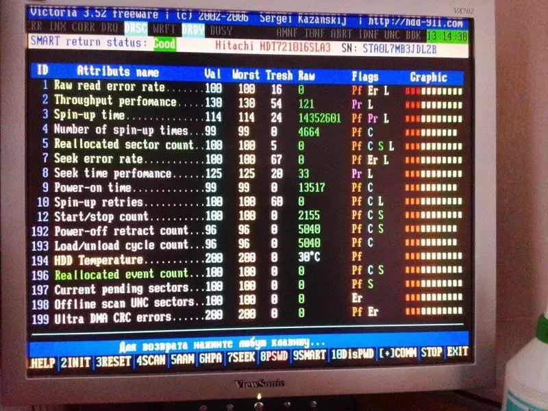

Диск hitachi, которого smart, в порядке. На каком ОС?

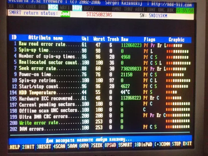

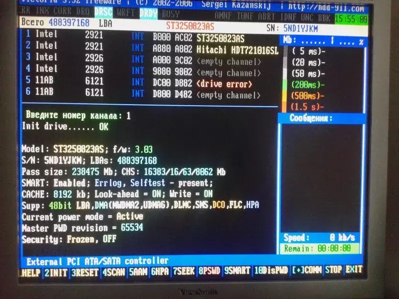

Фотки на нём? good ни о чём не говорит. smart покажите. Если загрузились, то можно не из вики dos, а из hddscan, например, или crystaldiskinfo. Грузите на тот диск, с которого не удалилось, и запускайте оттуда же.
smart второго покажите.
Вот фотки второго диска - на нем стоит OS.
Вся важная информация на Hitachi в полном порядке :)
В порядке он. Неконтакт был с портом, похоже.
Ок. Не забудьте на какой-нибудь жёсткий диск эту важную информацию скопировать.

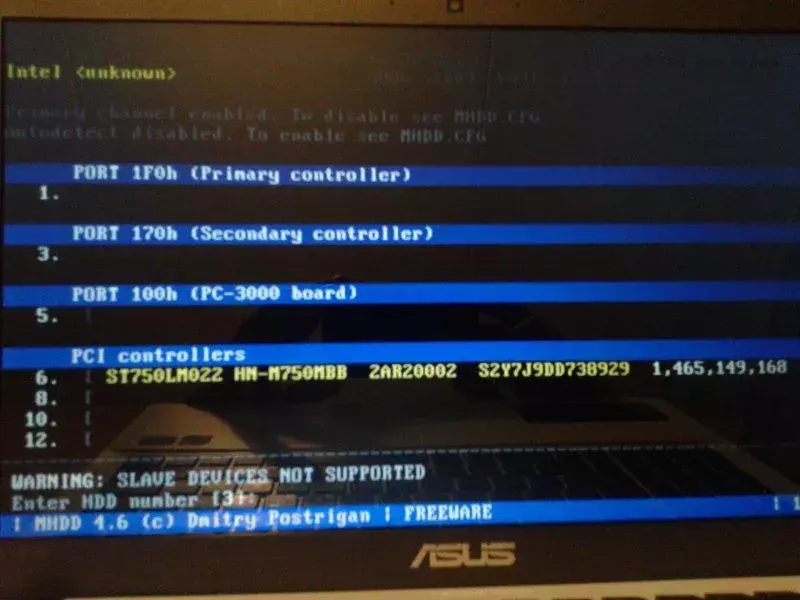

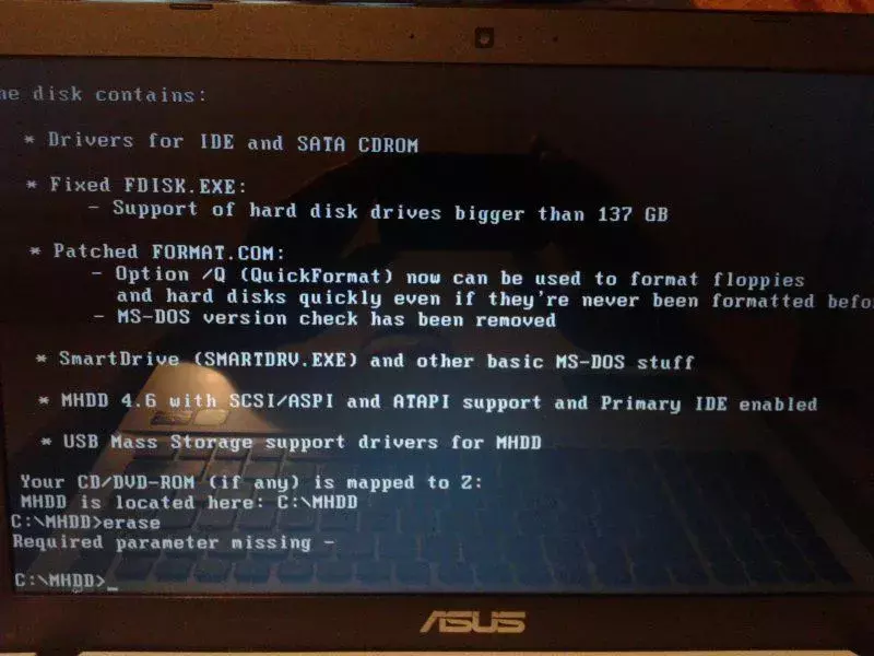

Скачала. Записала загрузочный диск. ise в BIOS. В меню выбора накопителей диск С (он единственный) выбрала. Набрала в командной строке erase. Выскочило: "Required parameter missing" и предложение ввести еще что-нибудь в командную строку
Ой, не ту фотку вставила. Вот то, что нужно
    49 KB · Просмотры: 104
C:\mhdd\mhdd и ввод
