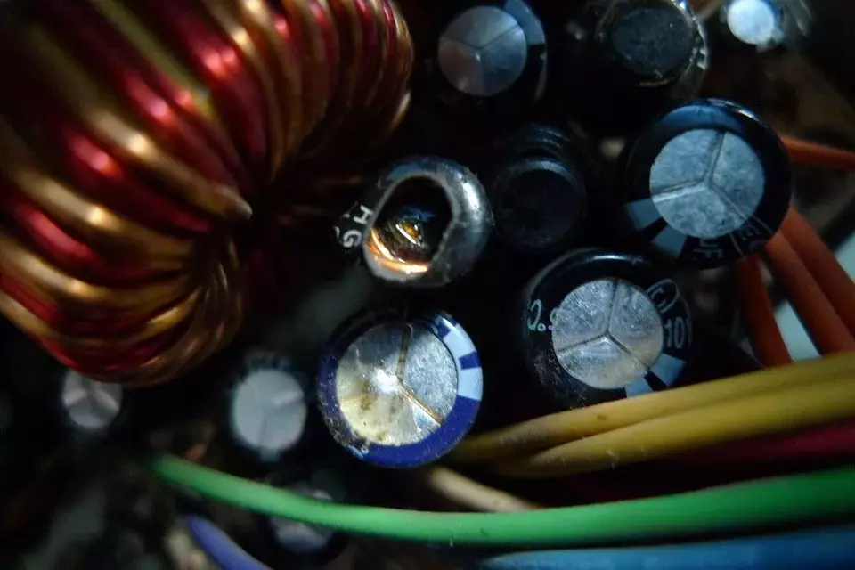

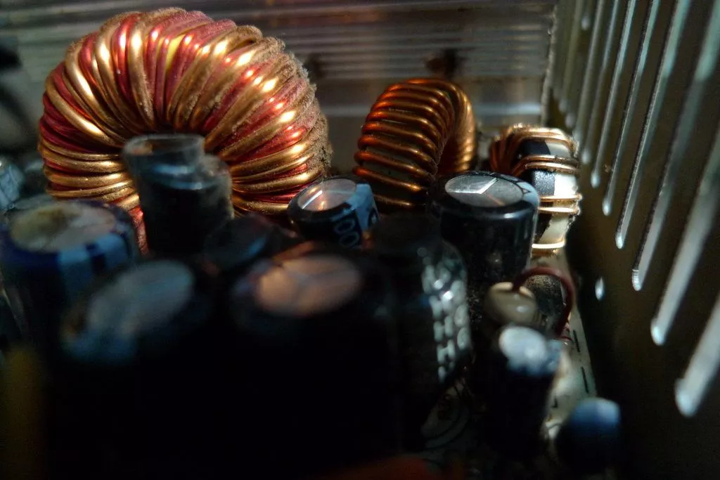

Еще увидел три детали похожих на кондер но не совсем они такие, форма у них непонятная как будто сплавились, по наружке под оболочкой проволока намотана спиралью.
Называется сие чудо катушкой индуктивности на ферритовом стержне. И они не вздуваются.:Biggrin: Если обрывов на проволке нету и проволка не обгоревшая - значит все в порядке и трогать их не нужно.
Вопрос. В БП увидел один кондей под замену(вздулся), может ли это быть причиной?

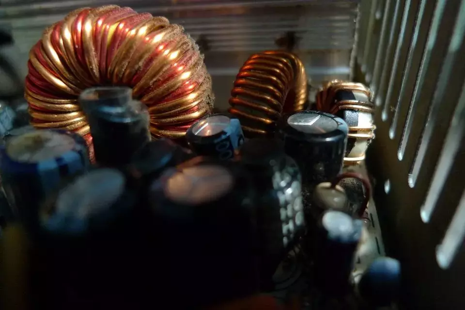

Ну покажите Нам страждущим... с каждой стороны.. эти конденсаторы
Оболочка целая?

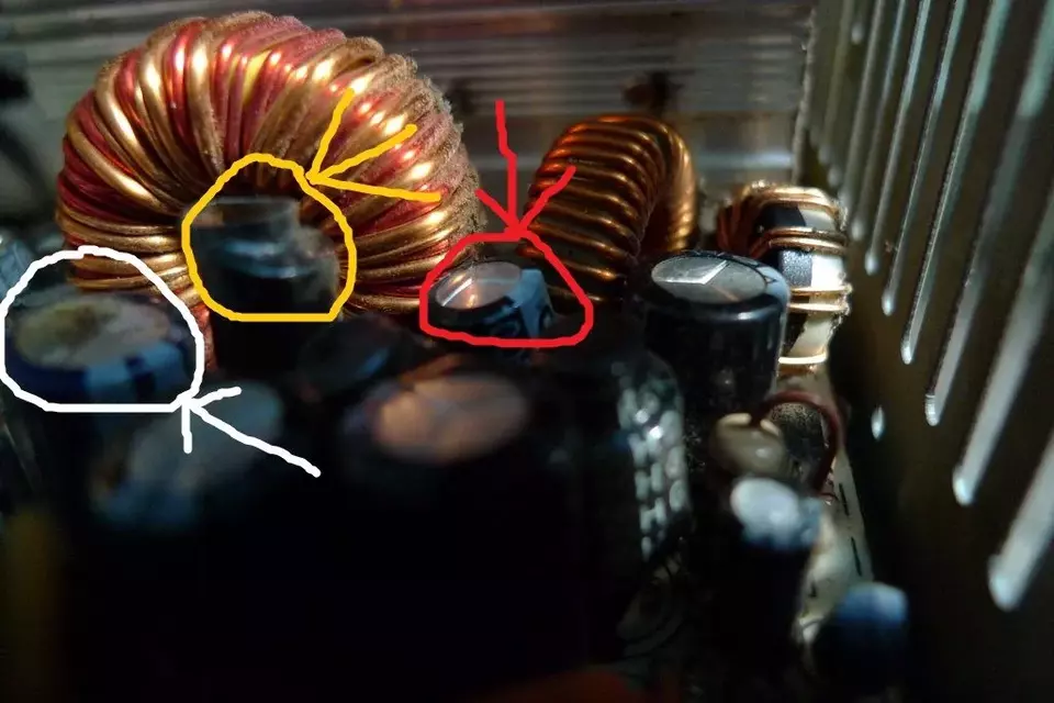

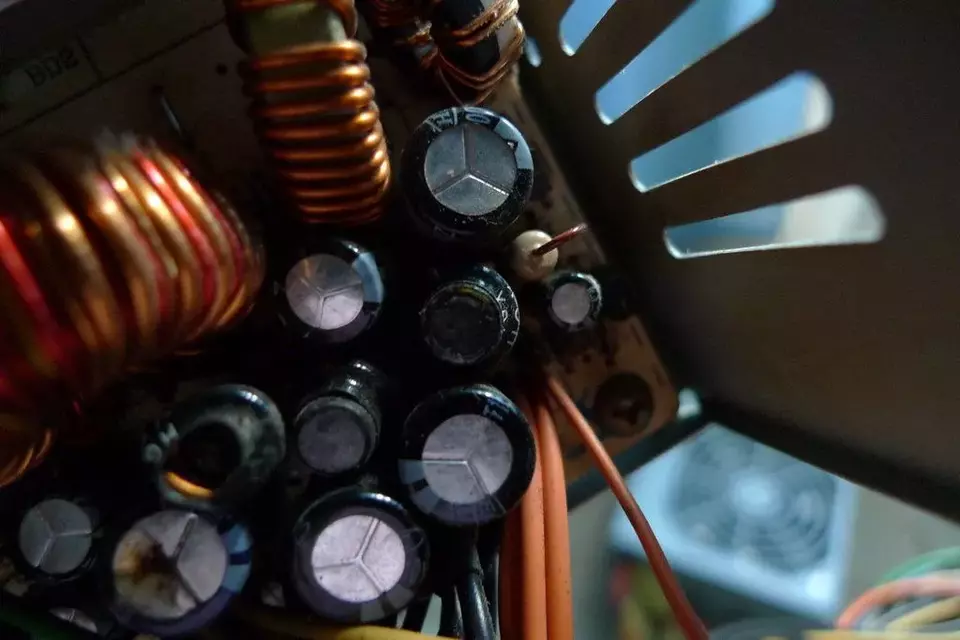

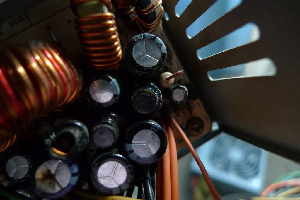

Стрелочкой отметил непонятные детали. Т.е., это некий стержень обмотанный проволокой и закрыт как-бы термоусадкой. Таких деталей я не видел никогда, не понимаю нормальные ли они или поплавились.  кондеры.webp

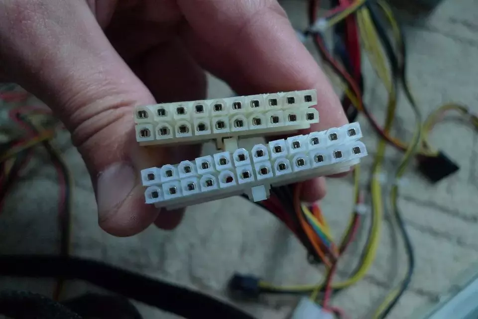

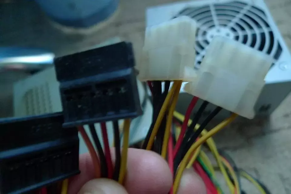

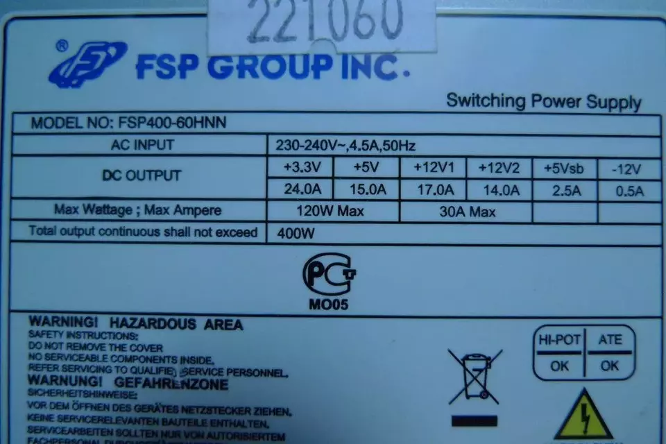

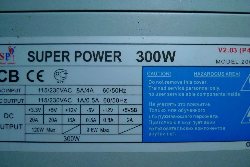

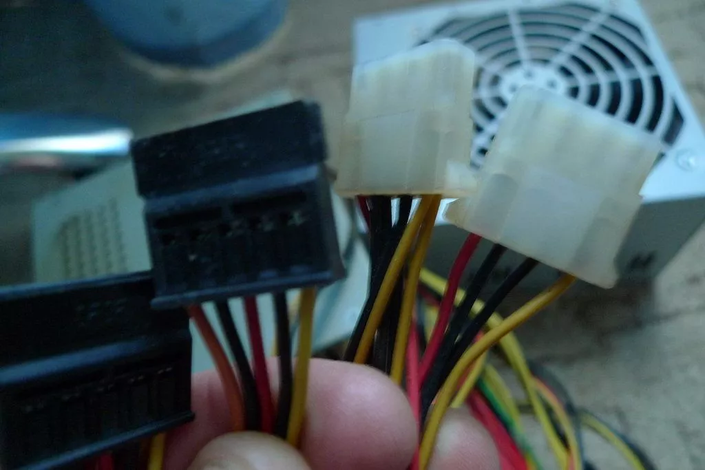

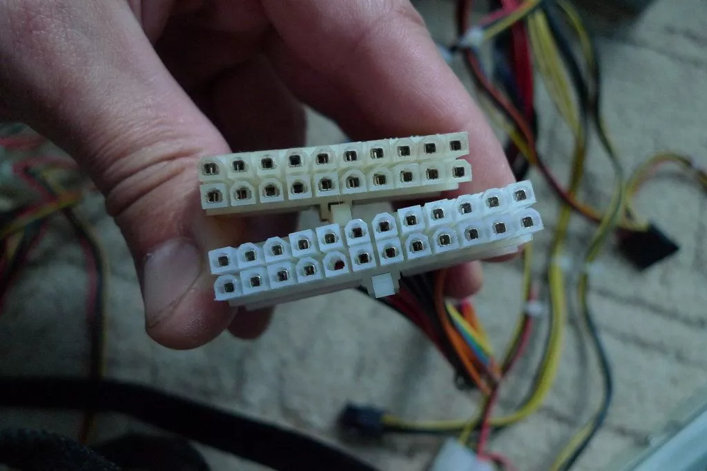

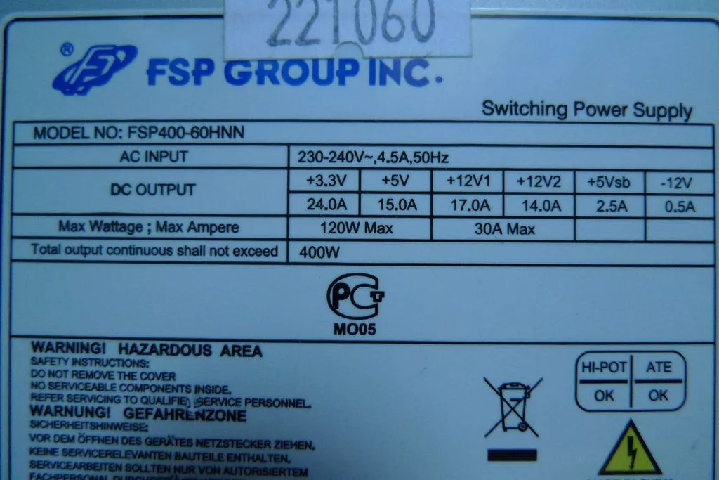

Нашел блок на подмену, он чуть мощнее, но оказалось что не подойдет по фишкам. У нового фишка (на мать) длиннее, и две фишки которые питают видюху и жесткий диск с иными фишками + на один провод в пучке больше. Возможен ли вариант перепаять провода, или лучше не рисковать(дабы не спалить полностью комп?

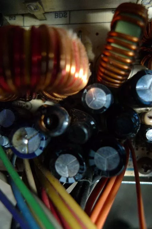

Стрелочкой отметил непонятные детали. Т.е., это некий стержень обмотанный проволокой и закрыт как-бы термоусадкой. Таких деталей я не видел никогда, не понимаю нормальные ли они или поплавились.Посмотреть вложение 36072

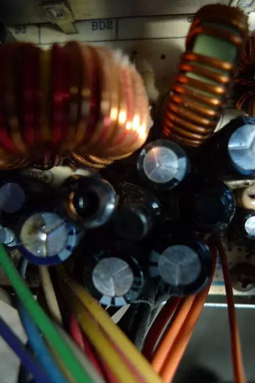

Посмотреть вложение 36073 Посмотреть вложение 36074 Посмотреть вложение 36075 Посмотреть вложение 36076
А можно с другого ракурса 1-е фото?

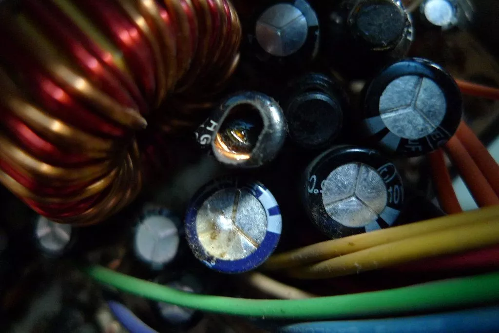

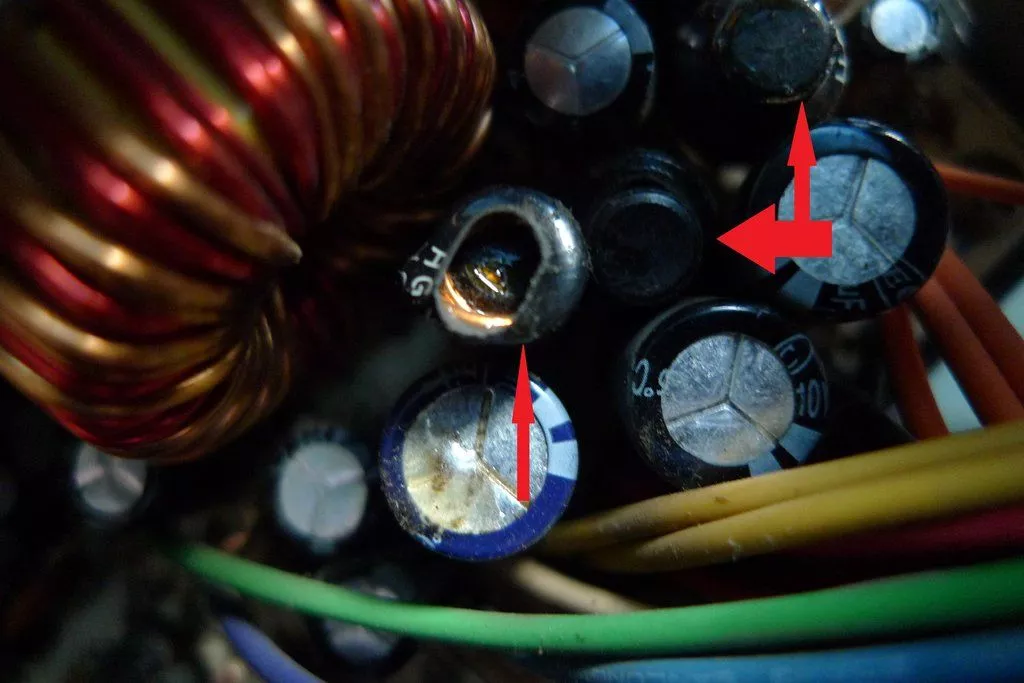

Возил вчера в мастерскую, блок питания(замена) не спасла ситуацию, вердикт вынесли что процессор сдох т.е., материнка под замену, перепаяли называется конденсаторы. Теперь думаю что делать. Нужно подобрать нечто похожее на замену, что бы не менять пол компьютера.
Посмотреть вложение 36083 Посмотреть вложение 36084 Посмотреть вложение 36085 Посмотреть вложение 36086

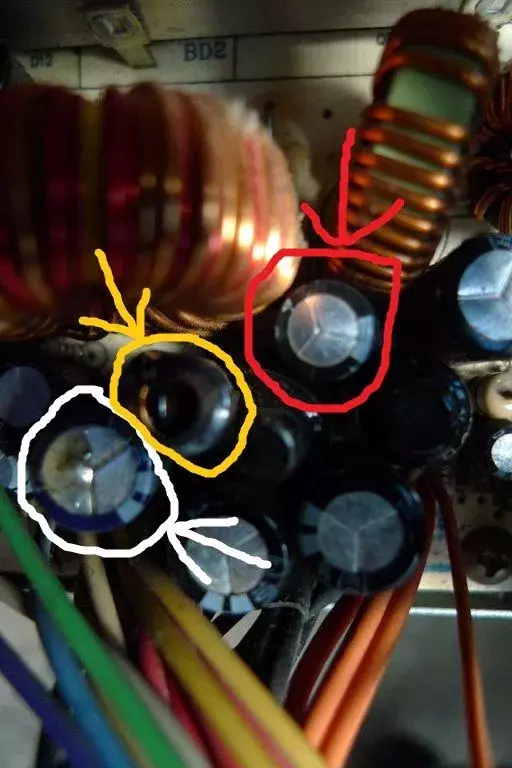

То, что мне удалось разглядеть:
Красный -- вздут -- замена 100%
Белый -- проверить целостность оболочки, особенно сверху, если есть трещины или повреждения, аналогично под замену.
Желтый -- что то не внушает мне доверия, я бы заменил.

На новом б\п кондеи бОльшего вольтажа, старые 10V а новые 16V, можно ли бОльшим вольтажом ставить?
Если бп бОльшей мощности то это хорошо. Он (бп) все-равно будет давать только столько мощности сколько нужно компу.
