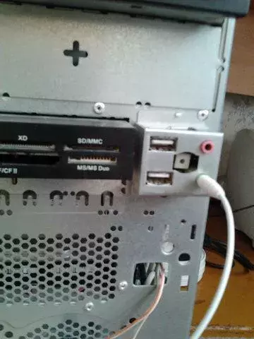

А вот еще что заметил. Если втыкать на переднюю панель - они шипят. Если на заднюю нет.

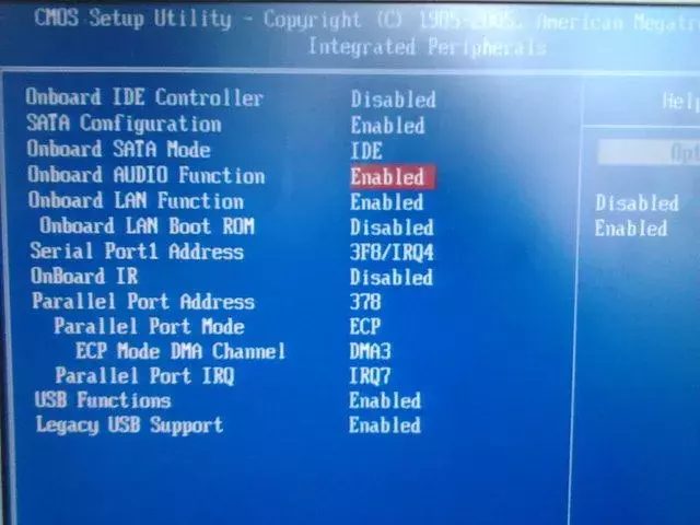

В БИОС заходил - включено всё

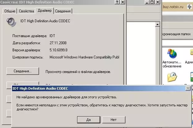

Но кстати - драйвера у карточки похоже не обновились, там до сих пор стоит 2008 год якобыКак быть то?.. Можете хотя бы прокомментировать все мною написанное выше?

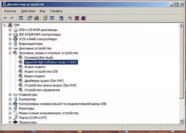

Значит установка-переустановка драйвера не помогла ? вижу на скрине драйвер древний.
Нет, он вообще НЕ установился=(

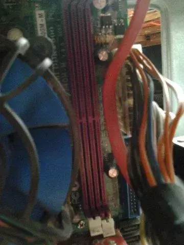

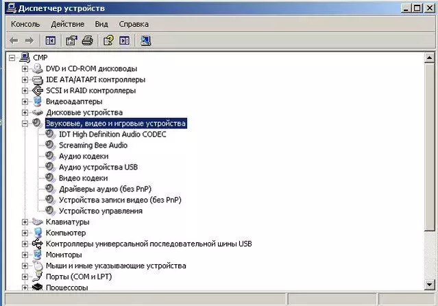

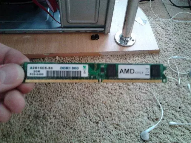

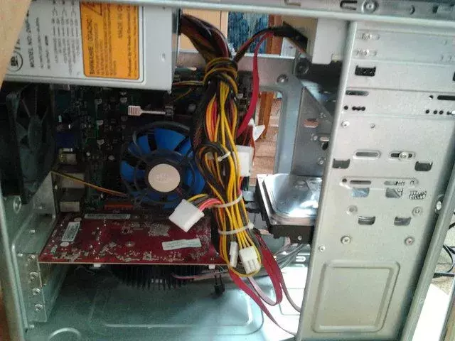

Вот еще тут фото ПК, фото самой карты и отверстий куда ее втыкать, так же фото Биоса. Может ее другой стороной туда впихарить? Может в другую ячейку вдолбить? И скриншот диспетчера устройств

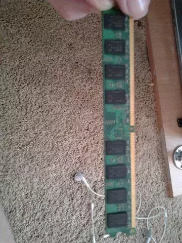

Эм... фейл.. И где же звуковая? 0_0Типа шо она вмонтирована в материнку и если мне никто не поможет, придется копить х*ев*у тучу тугриков, дабы купить новую мамку?
У вас встроеная звуковая карта на мат. плате, она не съемная.
а планку с оперативной памятью надо почистить ластиком контакты.

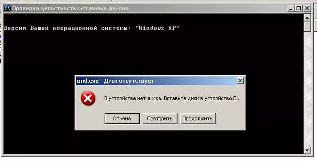

1. Tune UP - удалил через Панель управления
2. Ошибка (Нет диска, что ли...) см. Скриншот

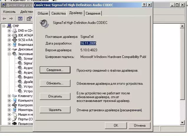

3. Точку делаю... Видимо я пролетел с ТОЧКОЙ... Указание на диск не помогло - он там ничего не увидел путного. Поэтому установил дрова прямо из этой папки в ручную. Итого - видно на скринах, драйвера сменились и теперь 2005 года, звука все так же нет..
Эм.. Носом не тыкается - пишет, что в папках нет ничего. Просто запустить exe из того, что распаковал на диск?
В общем пишет, что Система не смогла найти БОЛЕЕ подходящего драйвера, чем тот КОТОРЫЙ уже УСТАНОВЛЕН
Пздц в общем - отказывается устанавливать (((((
Драйвера сменили,а звука нет...дается мне дело не в драйверах.

Выполните проверку целостности системных файлов:
https://safezone.cc/resources/proverka-celostnosti-sistemnyx-fajlov-utilitoj-sfc.55/
Понадобится дистрибутив.
