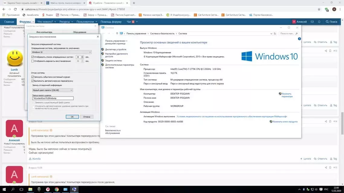

Появляется синий экран в процессе игры в WOT
и так, вылеты были, сегодня, три штуки. но папка %SystemRoot%\Minidum пуста.
    63.5 KB · Просмотры: 154
Может быть есть какие-то другие способы зафиксировать происходящее???
Отключить автоперезагрузку и скопировать ошибку
Файл подкачки случаем не отключали?
Так....

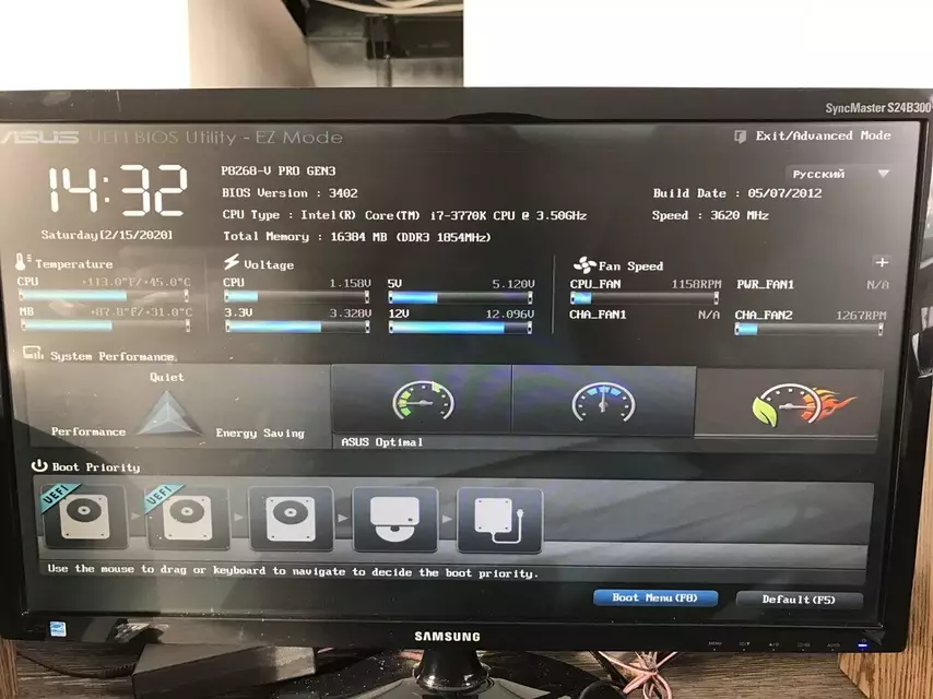

1. Обновить BIOS Так как он у вас Версия 3402 от 2012 года (на сайте хоть и 2015 Версия 3802 но .) Если только имеете представление как это делается. (Все на свой страх и риск)
2. Обновить драйвера на Видеокарту, имеются свежие уже от 2020 года по моему февраля андреналин.
3. После чего я бы прогнал Стресстест для нагрузки видеокарты
Возможно коллеги что-то поправят или предложат. пока для начало все.)

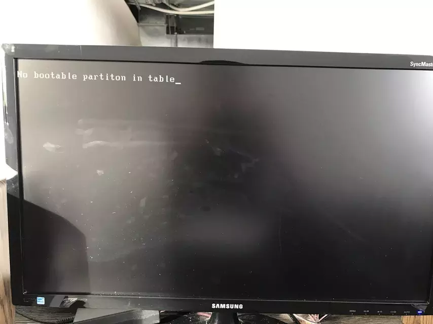

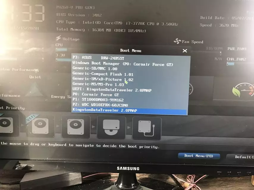

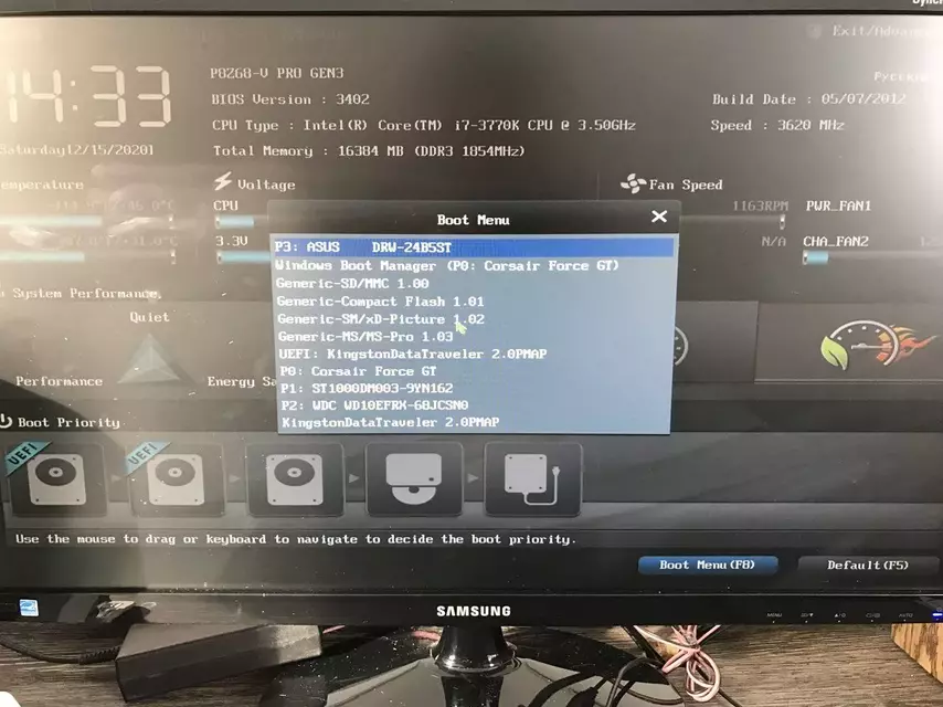

скачал обновление для BIOS, скопировал на флешку(4gb) только файл.
но вот дальше в самом BIOSе так и не понял что нажимать. попробовал все варианты надписей где светилась флешка.
и после нажатия появлялась фраза "No bootable partiton in table" либо комп загружался без изменений в прошивке BIOSа.

хихи)) что сделал не знаю, но куда-то залез и теперь вот)
хотя было страшно, так как он потом три или четыре раза включал и выключал вентиляторы
    231 KB · Просмотры: 142

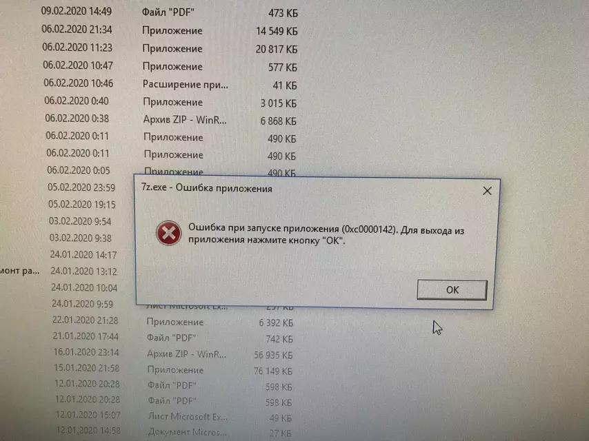

теперь обновим драйвера видеокарты(для чистоты эксперимента)

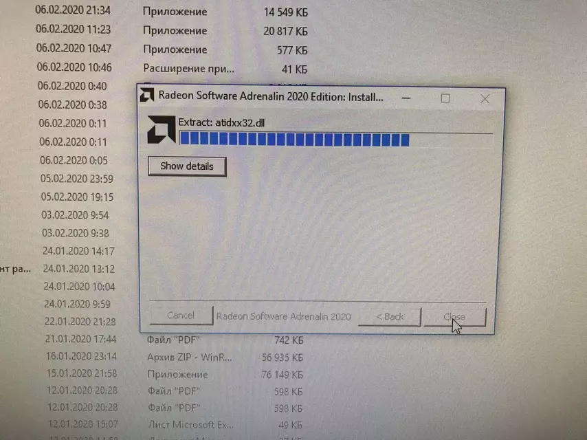

В процессе установки новых драйверов на видеокарту появилась ошибка.
кстати эту ошибку (0xc0000142) так и не знаю как убрать
    283.5 KB · Просмотры: 121
    279.6 KB · Просмотры: 125
Для снятия разгона достаточно переключиться на оптимальный режим в UEFI
Как обновляться
При входе в ASUS EZ Flash 3 Utlllty, проверьте есть ли возможность обновиться через интернет, это будет самый простой вариант
Как обновляться

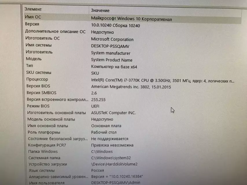

Спасибо, я уже обновил BIOS, до актуальной версии
BIOS обновил, Драйвер видеокарты обновил, разгон снял.
