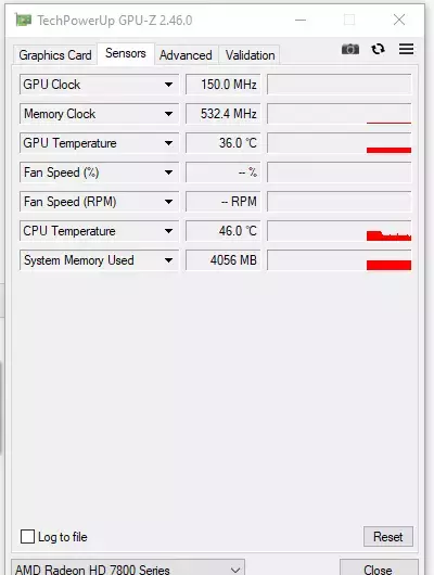

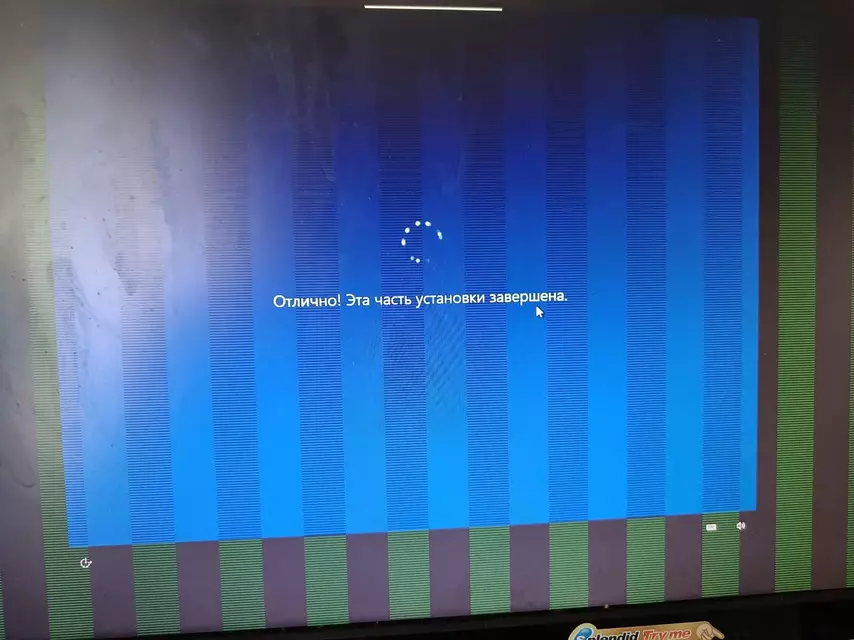

Здраствуйте, помогите с выбором видеокарты. Со вчерашнего дня наблюдаются артефакты в виде вертикальных цветных полос на мониторе ( на белом фоне их нету). Температура GPU 36 градуса, а процессора 42. Так же в диспетчере устройств показывает что проблема с видеодрайвером но он не обновляется пробовал через Driver Bosster и после 20% установки гаснет монитор и больше не включается, поэтому думается мне что это проблема с видеопамятью и нужно карточку менять., Сейчас у меня Asus HD 7850 1000 Mhz

@Dimitri, (в виде вертикальных цветных полос на мониторе) это называется артефакты, драйвер обновляться и не будет, убили чип, карта умирает - перегрев.
С выбором что помогать, если для игр то лучше АМД. А там смотрите сколько памяти нужно, возможно хватит 2ГБ. Карты сейчас очень взлетели по цене.
п.с. Можно её прогреть, но это тоже не на долго.
А битые чипы вроде как греются сильнее , у меня температура карты в норме показывает

Щас только заметил что один кулер на видеокарте не работает, наверное от этого и перегрелась? или если кулер заменить карта будет работать? Температура вроде не высокая даже с 1 работающим кулером

1. Нагрузка в простое, запустите тест и она взлетит, скорее всего.
2. Если пошли артефакты, то скорее всего замена не поможет, нужно разбирать карту и смотреть, что "пригорело". Возможно дешевле карту будет сдать в ремонт.
При каких делах кулера... появились артефакты, это замена чипа - карты. Как выше писал можно прогреть (если знаете что и как) поможет но не на долго.
