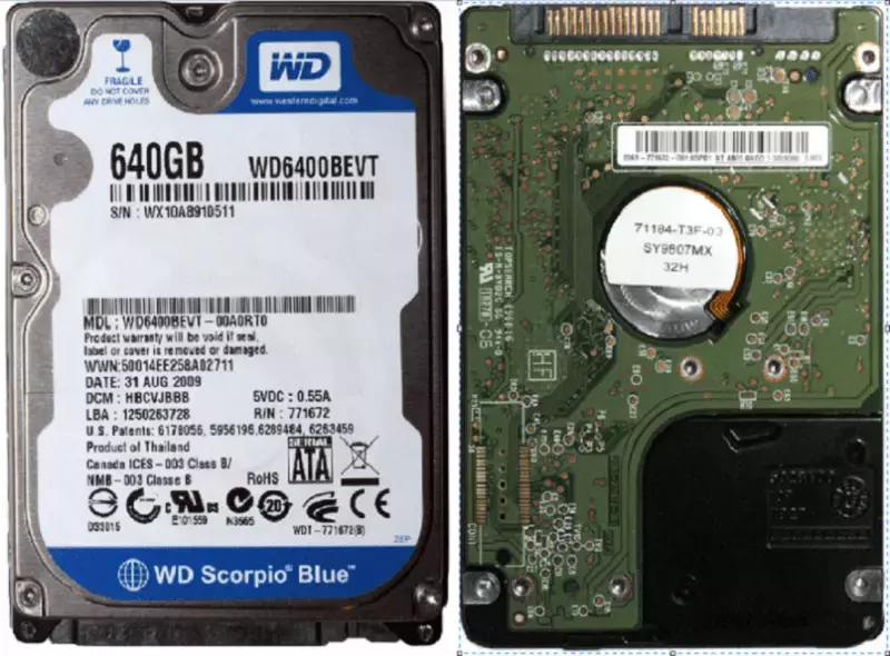

:Biggrin: Transcend тогда уж изготовитель комплекта. Похож на этот?
Seagate, Toshiba, WD, Hitachi... - это название вендоров жестких дисков.
Обязательно напрямую, если разъем - обычный SATA.
Данные можно вытащить на PC3000, если головкам не хана. В противном случае - искать донора рублей за 500 (диск один в один), и тогда уж нести в Rerovery Center. Если повезет, то тыщ за 5 (минимум) сделают. Для домохозяйки нереально, если нет спонсора.
Вполне возможно, что диск от Trancend даже полностью. Тогда дело плохо, с ремонтом не проканает.
Но когда вскроешь и не обнаружишь никакой наклейки, то сравни обратные стороны дисков со следующими 640-гиговыми.
Они, как видишь, отличаются. Если обратной стороной ни один не похож, то точно Trancend или еще какая-то другая шарашка по их заказу.
