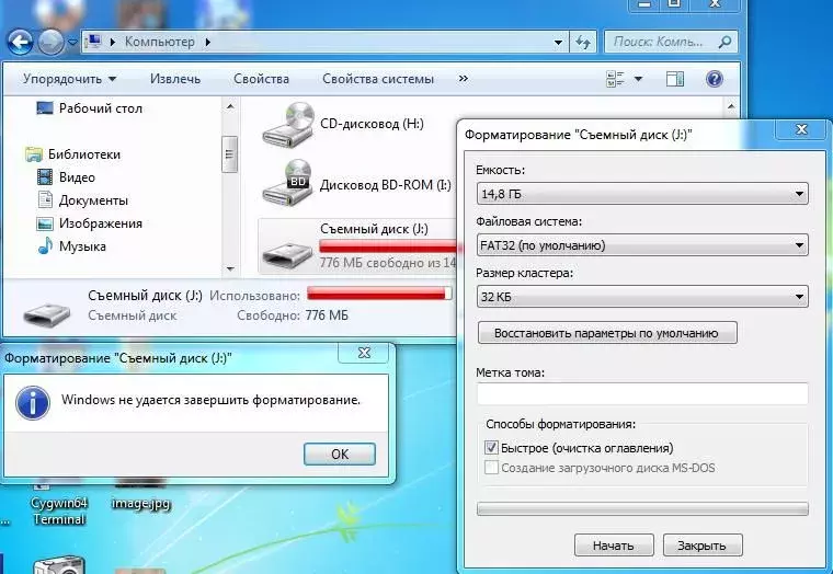

Как можно форматировать micro SD карту? Карта видеорегистратора. Смотрел файлы: только для чтения и архивный.
Пробовал удалить обычным форматированием - Свойства- Форматировать. Форматировал на линуксе с помощью Gparted и через терминал, на винде через DISKPART, программой sdformatter, создал батник в корне флешки: attrib *.* -s -h -a -r /S /D не помогает. Возможно нужен переходник-адаптер, чтоб переключить защиту.
Как можно еще попробовать форматировать? После батника, если выйти из карты и снова войти, аттрибуты архивный и только для чтения возвращаются.

У вас скорее всего флешка сама себя залочила, обнаружив признаки произвольного разрушения данных.
Если это так, рекомендуется сделать бекап, и больше не хранить на ней ничего.
По факту, мало информации, что за флешка - производитель, объём, Windows какой версии, родная утилита форматирования Windows какую ошибку выдаёт?

Если после затирания нулями начала пространства в DMDE или в sandisk sd formatter tool, hp usb storage format tool ничего не меняется, и в DMDE Вы по-прежнему увидите после перетыкания ридера сигнатуру AA55h при выборе флешки как физ. устройства, - с РАЗНЫМИ картридерами, - то карту на выброс или по гарантии.
Кстати, ещё точно такая же ошибка (как на скрине) возникает, если стоит защитное ПО, блокирующее от перезаписи сектор 0,
но ТС говорит, что проверял на другой ОС (надеюсь не на виртуалке), так что такой вариант отпадает.
