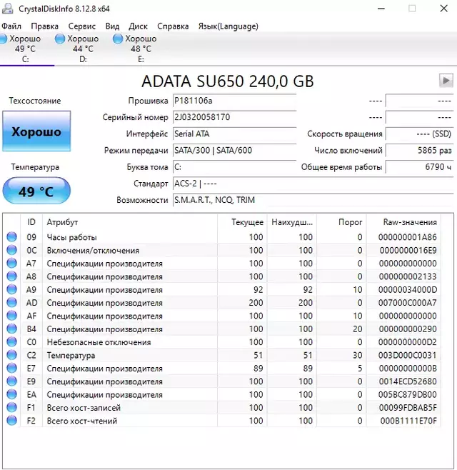

Добрый день. Нет, БСОД не повторялся, не стал копать в том направлении.
В аиде по СМАРТУ дисков все ОК.
Или стоит прогнать через CrystalDisk?
Можно показать скрины, а Мы на форуме поглядим :Yes3:

Вы не указали сам накопитель, если там обыкновенный ж/д, то тормоза обеспечены;
SSD
ADATA SU650 ATA Device (SATA-III)
