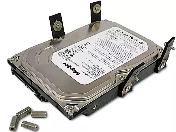

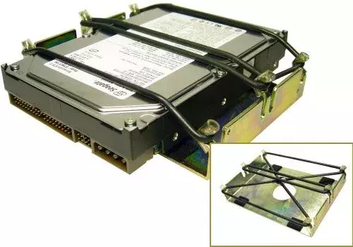

Конечно, как обычно. Не между стенками, а подвесить к корзине. Или на трубках силиконовых, на рынке купите.
Alex1983, Видимо Drink, имел в виду что-то подобное:
Но этот вариант снова же -для самоделкиных.
много ума\ "умения" - не нужно в этом случае.
Не скажите. Если заранее не продумать возможные варианты развития ситуации. то простейшее действие может занять и пол дня. Например можно использовать липкую ленту/изоленту чтобы HDD на трубках не только держался но и не выпал если пользователь позабудет и передвинет корпус.
Кроме того никто не вспомнил, что перегрев шум могут быть от плохого продува лотка с HDD. Далеко не у всех нормально организована вентиляция. Тем более в дюралевом корпусе. Drink, как бы и намекал, но не развил темку.
Т.е крепить придется с учетом улучшения обдува. Да и показанное на картинках далеко не единственный возможный вариант.
