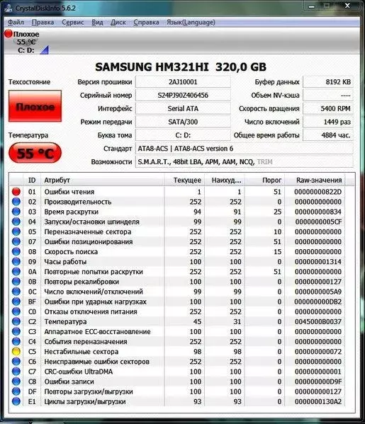

скачайте crystaldiskinfo запустите прикрепите скрин или лог программы

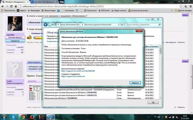

К стати а может это связанно с недавним обновлением ?
обновление Windows 7 KB2862330 приводит ПК к краху.
У меня сегодня был вылет в синий экран после того как хотел установить его, хорошо что не установилось.
Привет. Спасибо за быстрый ответ.
Привет. Посмотрела журнал обновлений. У меня действительно было сегодня установлено такое обновление. Что же теперь делать?
    89.3 KB · Просмотры: 369
  • CrystalDiskInfo.txt
    8 KB · Просмотры: 26
    85.9 KB · Просмотры: 237

Винчестер стремится в страну вечной охоты видимо, с обновлениями очевидно это не связано, так как это аппаратная видимо проблема. Если полагаете что хватает навыков для работы с винчестером на низком уровне погоняйте mhdd, сбросьте ошибки, сделайте ремап, в крайнем случае сотрите несколько раз (но это грозит потерей всей информации), вывод поход в магазин запчастей за новым жестким диском.

Можете удалить данное обновление через ком.строку, открыв её от имени администратора...
далее скопировать и ввести wusa.exe /uninstall /KB:2862330
Спасибо. Даже если проблема и не связана с обновлениями, на всякий пожарный удалила.

Обратите внимание на температуру винта, откройте системник, осмотрите место установки жесткого диска, переставьте в слот так что бы было как можно больше пространства для его свободного охлаждения. Как совет - перекачайте критически важные данные, докуметы фотографии в облако - не так сильно расстроитесь когда пациент прикажет долго жить. Не стирайте винт если у вас нет второго, на который вы скачали предварительно вашу важную инфу. Удачи :)
После загрузки ноутбука
больше пространства организовать вряд ли получится, но почистить ноут от грязи было бы явно полезно (тк судя по темпертуре диска 55, нормальное охлаждение ему бы не помешало). И это первое, что нужно сделать перед ремапом и т. п.

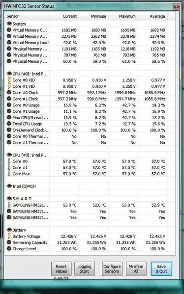

как почистите, скачайте HWinfo32 - 64 и сделайте скрин вкладки sensors
и еще модель ноутбука укажите
Самостоятельно разбирать ноутбук, чтобы почистить, боюсь, не смогу :(
Ноутбук HP Compag Presario CQ50
Скрин HWinfo:
    58.1 KB · Просмотры: 275

Lusec, ваш жесткий диск медленно но верно приходит в негодность.
Можете дальше его использовать,но сохраните на другой носитель важную информацию.
Со временем компьютер начнет тормозить,выдавать сюрпризы в виде разного рода неисправностей системы.
И в один нехороший день комп больше не запустится.
Сколько времени он отработает сказать трудно,слишком много влияет на это факторов.
Может полгода а может и неделю.
Скорее всего когда повреждения достигнут критической точки часть информации будет утрачена безвозвратно.
В общем делайте выводы,решайте.
Если еще вопросы-задавайте.

вашу модель для чистки придется разбирать почти полностью. когда чистили в последний раз вообще?
а так, nо что hdd (53 -55) у вас нагревается как cpu (57 - норма) - это не айс. Очень может быть что диску пора на свалку. По крайней мере держать на нем что то ценное категорически нельзя.

да судя по температуре cpu ноут не такой уж и грязный))). диск на свалку
если нужно перенести с диска что то ценное, а он фигово работает из за перегрева, снимите крышку с его отсека и поставьте ноут на охлаждающую подставку, или отсоедините диск (разбирать весь ноут не придется, тока 4 винта открутить), подключите к системнику и положите диск под вентилятор или например, на грелку со льдом. как скопируете все что надо - выбрасывайте диск, спасать тут уже нечего

Сашка, там уже механика проблемы выдавать начала.
Чистка имхо не поможет.

Lusec, Без вариантов.
Ничего не делайте, сохраните фото, документы самые важные на флешку, пока еще включается.
И срочно купите новый диск, в магазине скажете диск SATA для ноутбука.
