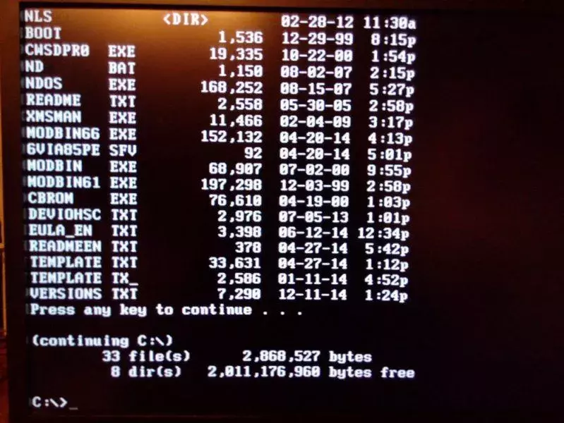

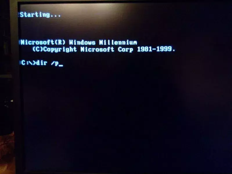

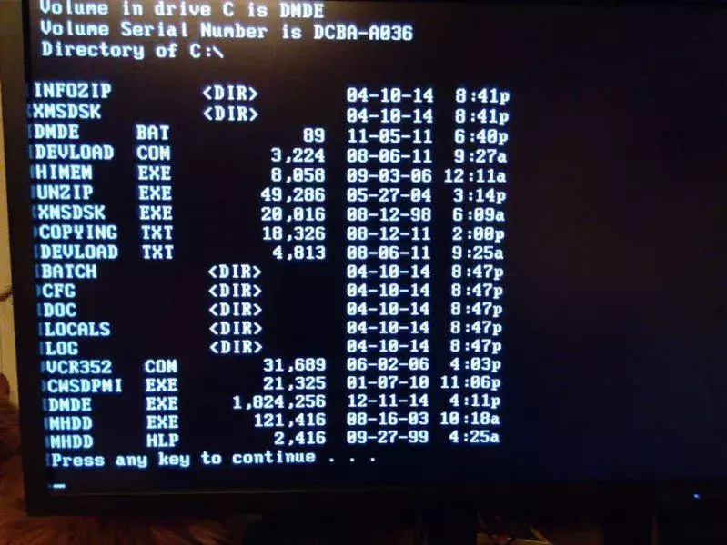

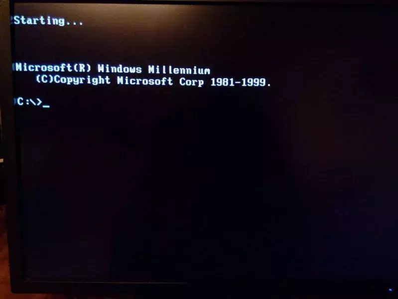

Сделал загрузочную флешку
вставил в ПК, высвечивается консоль

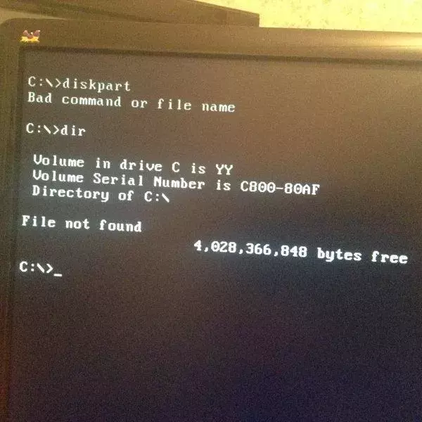

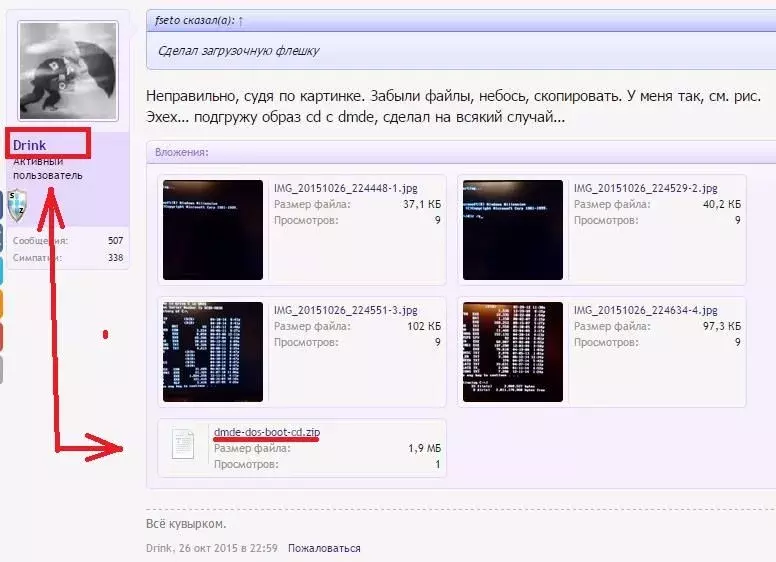

Неправильно, судя по картинке. Забыли файлы, небось, скопировать. У меня так, см. рис.
Эхех... подгружу образ сd с dmde, сделал на всякий случай...

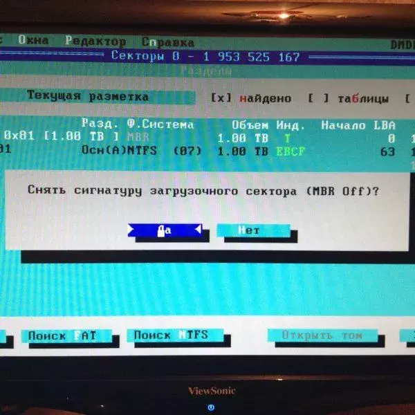

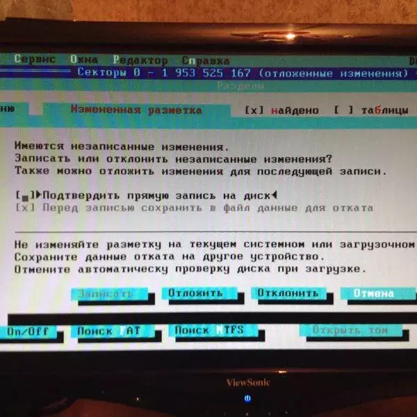

В общем подключил загрузочную фл. к проблемному компу и как я понял, mbr off уже стояло:
В dmde для win выберите физический диск с пропавшими данными (запустить, выбрать диск, ок) и зайдите в раздел D двойным кликом.
а это пока не могу сделать т.к. нужно приобрести переходник, чтоб проблем. HDD подключить к ноуту и сделать остальные манипуляции.

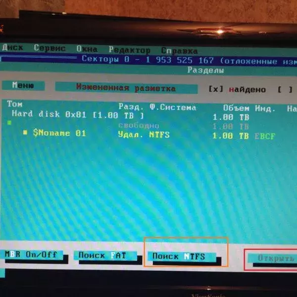

С чего бы? Нет, там написано: "Снять сигнатуру з. сектора?" Т.е., выключить mbr? Вы "Да" нажали? Затем Применить нажали? Если нет, то ОС будет видеть весь диск, если нет, то заново грузитесь в dos и в DMDE делайте mbr off. Применить.
После mbr off, запустите поиск ntfs на физ. диск, около 10% пройдите, нажмите Стоп, лог поиска сохраните, посмотрите, какие разделы найдены, посмотрите, что в них (откройте) и выберите Все найденные + реконструкция. Это можно в dos сделать. К этому компу напрямую нельзя подключить и загрузиться в ОС или с Live CD после mbr off?

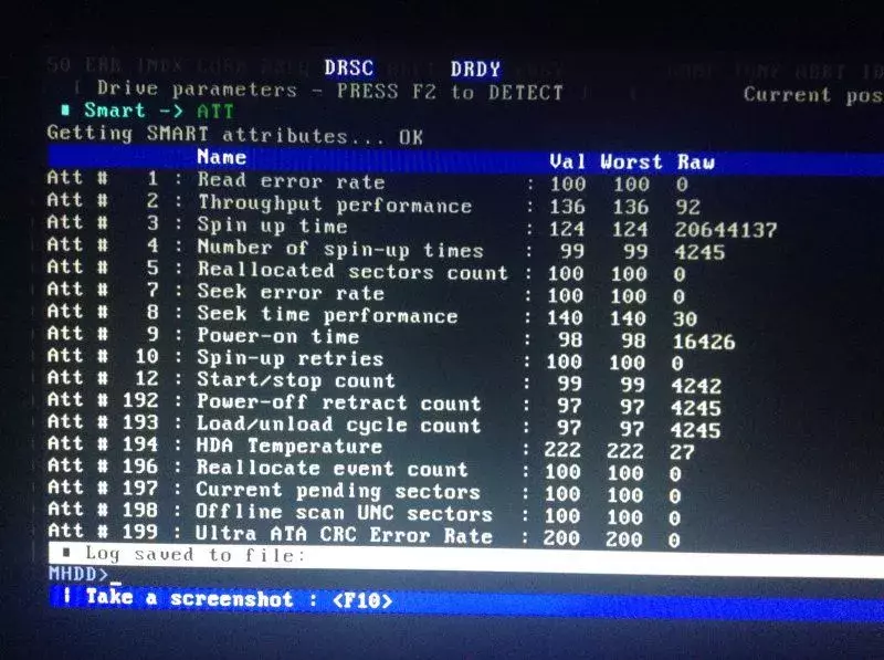

smart не показали. Покажите smart до всех манипуляций.
Да.
Применить кнопки нет, выдает Закрыть возле неактивной кнопки Открыть:
нажим. Закрыть и ни один вариант не подходит, требует сделать запись на диск.

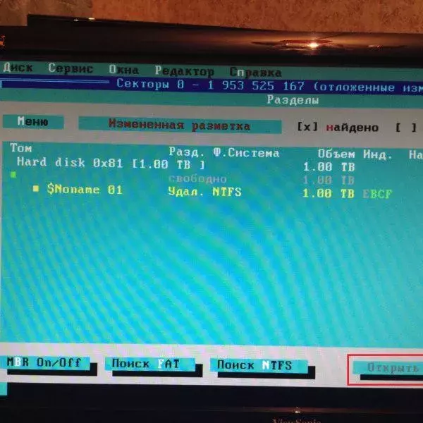

Поэтому после нажатия mbr off, в том же окне нажал Поиск ntfs
Лог поиска на пациента сохранять?
Смарт потом сделаю, комп не такой уж старый.
Почему не подходит? Тут другого варианта нет, естественно, какая-то запись должна быть, не в воздухе же mbr отключается. Так и не отключили.
Останавливайте, лог поиска на флешку сохраните.
mbr не отключали из-за записи в область ниже данных, а лог хотите на пациента сохранить. Не сохраняют и не пишут ничего на проблемные диски. Зачем мы тогда mbr отключаем?
И у новых диски летят. При чём тут возраст? Вы не следуете советам в теме. Оценивать ситуацию невозможно. Прекращайте сканировать, отключайте mbr (подтвердить прямую запись, записать), перезагружайтесь в victoria или mhdd (там же на флешке), показывайте smart.

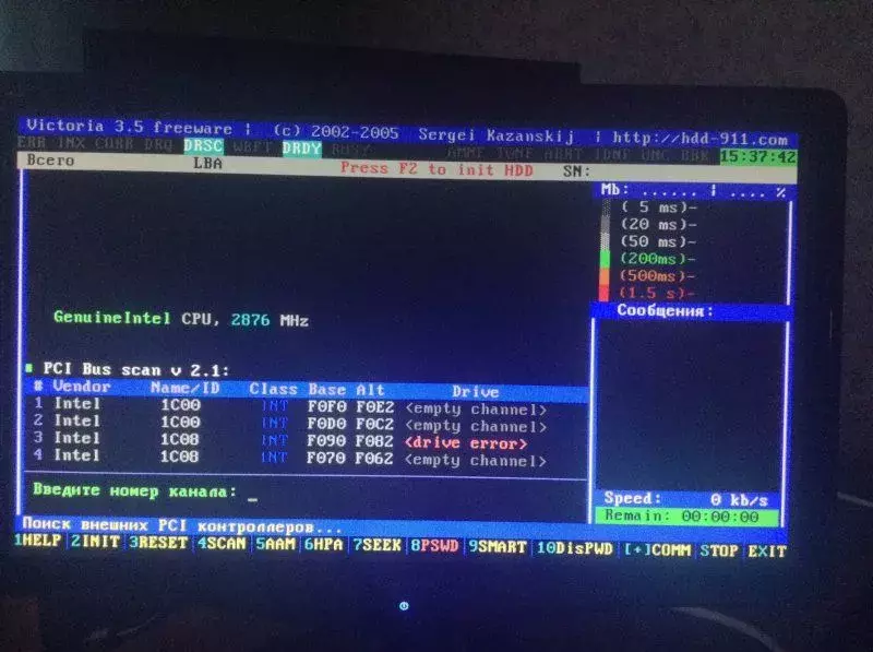

Сменил в биосе sata на ide.
Загрузился в victoria, Выбор порта HDD: Ext. PCI ATA/SATA
такая картина
Это проблемный ЖД на 3-м канале?

Вот SMART MHDD
нету, я с твоего образа гружусь
Хорошие дела. Тогда к чему все эти сведения выше и консоли всякие??? Такие вещи извольте предупреждать. Ваш образ на флешке при чём тут?

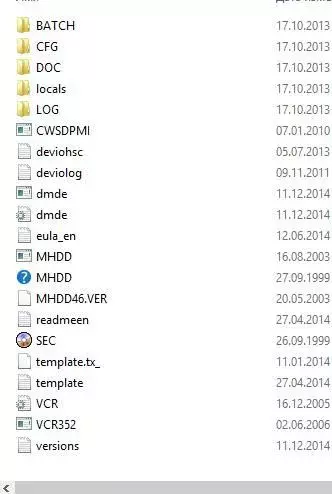

В связи с этим, вопрос: выше скрины dmde, откуда брали dmde?
Не прошло и года. Ну, спасибо. В порядке.

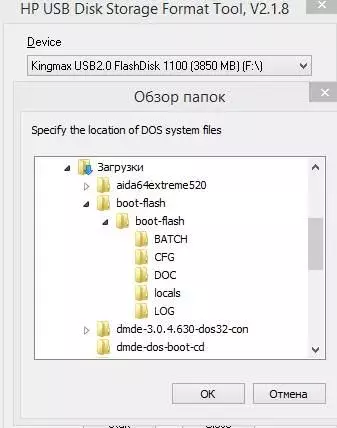

Дринк, не получалось записать на флешку bootflash с SafeZone,
В принципе не понятно, что забыл. В общем не важно, не получилось записать дистрибутив с SZ, получилось записать образ, ваш.
откуда брали dmde
Отсюда:
А где об этом сказано?
ок. А то ломаные версии ломаные файлы тащат.
Не получилось.
Просто не сделали. Не доделали. Там ещё 2 момента. Выше объяснение.

Делайте mbr off. Дальше - если получилось - Live cd и dmde win по ссылке выше. Там нагляднее и проще.
Загрузитесь с boot-флешки и сделайте диску mbr off в DMDE для dos, применить
зачем эти споры, этот метод самый сложный из представленных, но я хочу завершить начатое, для меня и ваше и мое время в приоритете.
Сделано.

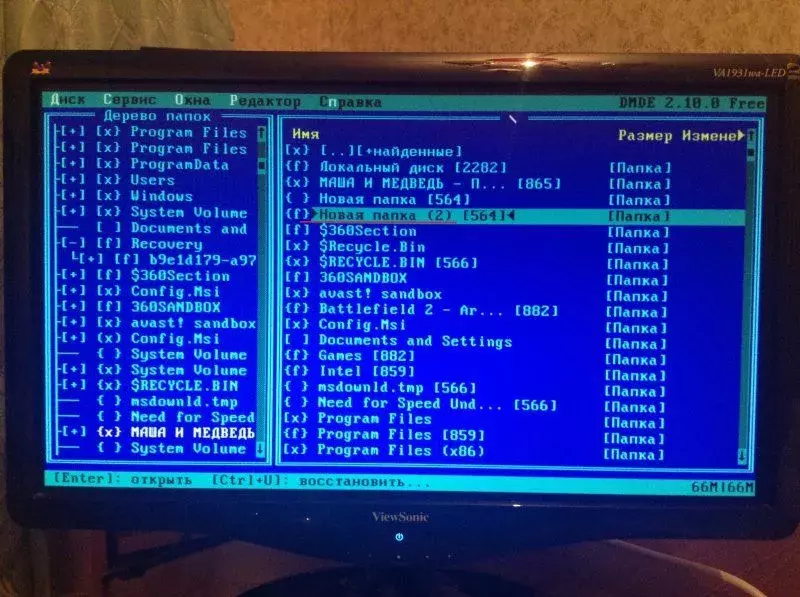

вот результат, нужное подчеркнуто:
Жду ваших рекомендаций..

Снова поиск делать по ntfs? Все сохранения на "флешку" идут в временный файл, если не ошибаюсь, т.к. после перезагр. сохраненного лога по ntfs не существует.
которая на пробл. HDD.
уже и я начинаю злиться... ведь 100 раз в теме уже написали, что нельзя ничего на проблемный диск писать и в первую очередь нельзя с него загружаться. ОС пишет на него свои файлы перезаписывая ваши файлы. А как следствие шансы их восстановить резко уменьшаются. fseto, начните уже читать, что вам пишут.
