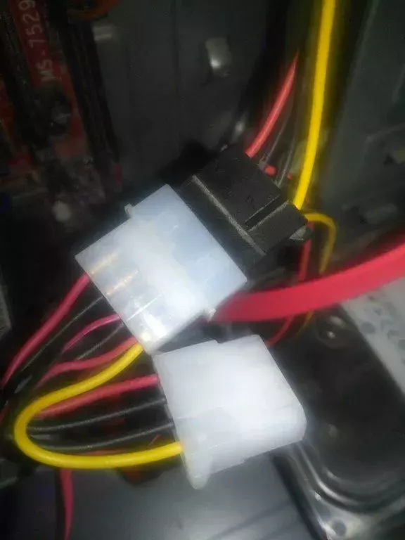

ну а если вот такая штука?
Кулер подключенный к питанию не до конца соединенный может быть быть причиной?
    23 KB · Просмотры: 109
Вряд ли.
Но контакт подоткнуть нужно.

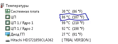

Кулер охлаждения процессора вообще работает? Перегрев причина просадки производительности... пора менять термопасту и там тоже. А пока компьютером пользоваться не желательно пока не почистите радиатор и замените термопасту на процессоре.

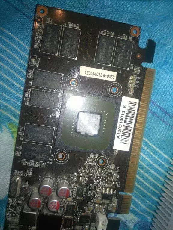

Толстый слой походу. Нужна капля посредине, а после кредиткой размазать по всей площади... Ну и старую термопасту нужно было оттереть спиртом в начале.
Все работает.Гуд и в играх не лагает.Но ЦП большой

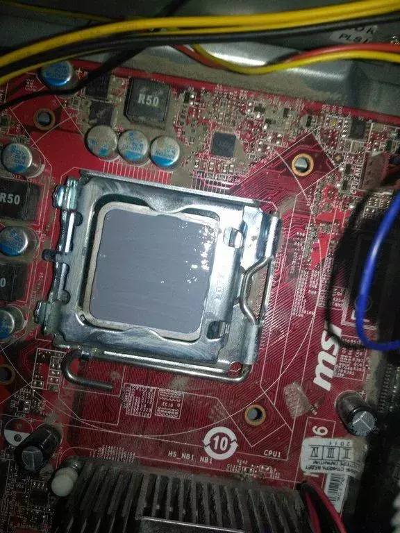

Я смазал все термопастой.
ePVXNWIIMD4.jpg - тут что было на видеокарте смазал все.
6ug9YaRkcgg.jpg - тут уже смазано на процессоре.
но все равно поднимается ЦП до 30-80...
Слой на процессоре конечно немного толстый, но не страшно, просто при установке Купера все лишнее выползет.

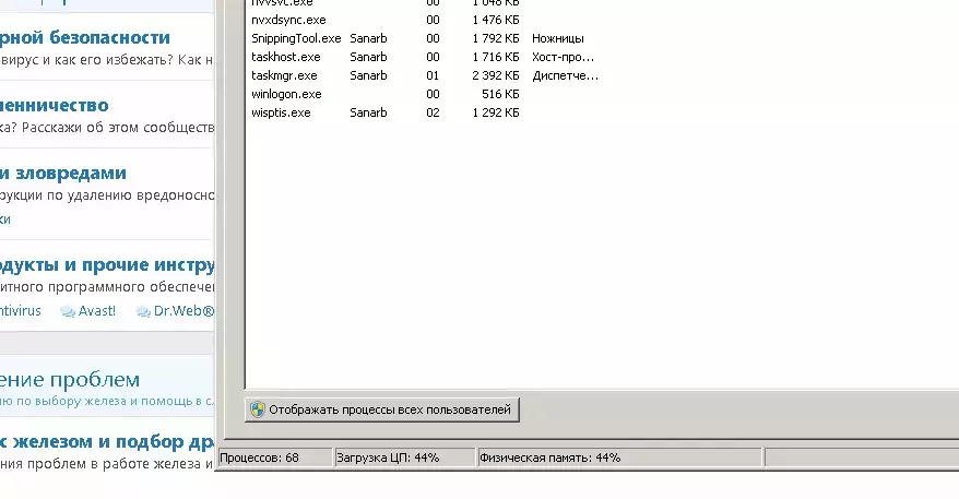

Если отобразить весь список процессов? или через Proccess Explorer глянуть.
По картинке это в простое загрузка процессора? вымысли только браузер?
