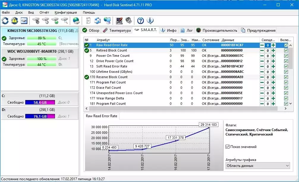

Уважаемые форумчане.
Прошу помочь по SSD диску, иногда ноутбук зависает (даже курсор мышки не движется).
Первый скрин 7 часов назад.
Что это? Смерть SSD?
Приложил полный отчет по диску, подскажите как быть, это нормально?
Нет пока. По smart он уже попыхтел, но справляется.
это нормально?
raw read error rate? Вполне. До порога там ещё далеко. А 13-ый атрибут близок к порогу (38), косвенно плохо.
Может, и не связано. Но всё ценное на нём в 1 копии не держите.

Кстати, перезапустил ноутбук, все вышеуказанные атрибуты сбросились в 0.
Отчет пошел снова.
Смотреть лучше в kingston ssd toolbox, на будущее.
