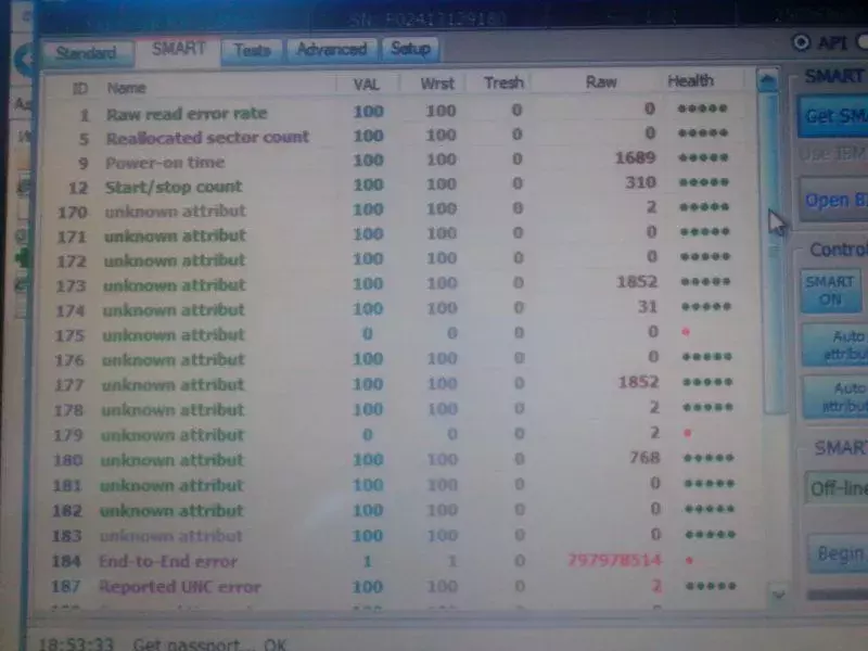

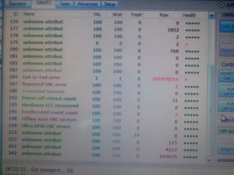

Здравствуйте! Подскажите пожалуйста есть ли проблемы по смарту на SSD?

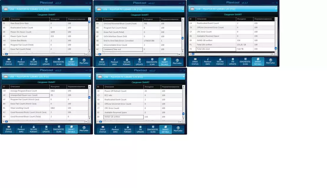

Еще SMART снятый утилитой для Plextorov
Фатального ничего нет, но ssd и при нормальном smart отказать могут внезапно.
Последите, будет ли рост атрибутов AA, B2, и падение B1 в поле raw.
B8 провален, но это ошибки обмена с хостом, вероятно. firmware обновите, сделайте boot cd по ссылке, остальные диски отключите, Usb-адаптеры не используйте, данные (штрих-М и что ещё там ценного) предварительно на другой носитель скопируйте. Как обновлять тут.

Несовместимость чипсетного контроллера и контроллера диска. Бывает и при плохом кабеле (по smart в порядке кабель), при нестабильном питании.
