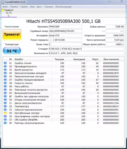

http://crystalmark.info/software/CrystalDiskInfo/index-e.html
скачайте CrystalDiskInfo, сделайте скриншот smart (нужного носителя, в Вашем случае - хдд, на котором установлена ОС) и выложите изображение .

17 пендингов (нестабильных секторов), С5 атрибут. Полечите диск в victoria 4.3 (от администратора запускать) для начала, вкладка test, режим read + remap, на весь диск. Правый клик потом на бледнозелёных полосочках - save log to file. Лог прикрепите в тему вместе с новым smart.

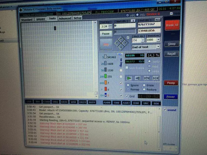

К сожалению ноутбук намертво завис. Еще я забыл отключить режим энергосбережения, так что завис он с погашенным экраном. Сейчас попробую заново, предварительно отключив автоотключение экрана, чтобы в итоге сфотографировать на чем он "умер".
Увы, снова завис. Вот на этом:

Перегрева нет у ноутбука? Проверьте тактильно, сверху-снизу справа ладонь положите, также, напротив отверстий радиатора - горячий\обжигающий воздух? За 5 лет ноутбук чистили\меняли термопасту? Если перегрев, то тогда диск надо вынимать и подсоединять к стационарному компу. Если там будет виснуть, то используйте victoria 3.52 dos с какого-нибудь hirens boot cd, режим scan+remap, контроллер sata в bios поставьте предварительно в режим ide\compatible, не ahci.

Перегрева нет. Ноутбук неоднократно чистился, но термопаста не менялась. К сожалению, сейчас нет "под рукой" станционара, как появится возможность - напишу. Спасибо, что помогаете!

littleguga, лучше с хитачи не связываться, события переназначения были, софтбэды это или нет - неизвестно. Могут быть релокейты. Вам лучше посекторную копию на чистый жд не меньшего объёма в dmde попробовать сделать, после того, как вытащите сначала то ценное, что вытаскивается, на другой жёсткий диск с помощью dmde. И тогда дотащить остальное попробовать после посекторки.
