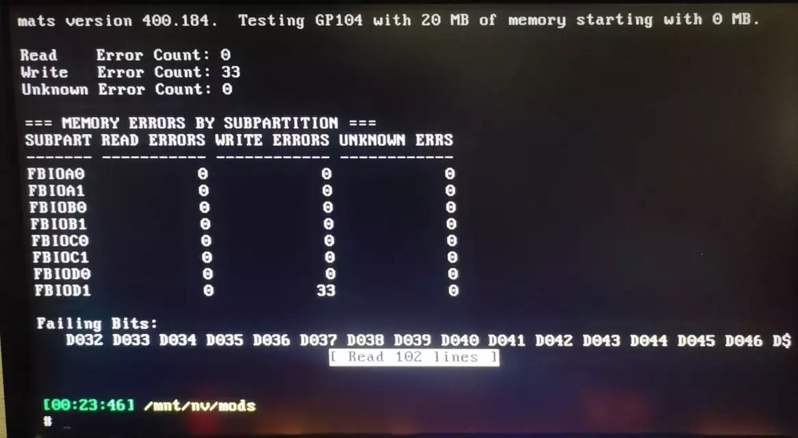

Можно проверить скачать MATS (проверяйте все что скачиваете, не мое)
  1. Скачать и установить программу Etcher для записи образов.
  2. Подключить к компьютеру USB-флешку объемом не менее 128 Мб.
  3. Записать образ MATS-MODS на флешку с помощью программы balenaEtcher (все данные на хранящиеся на флешке, будут уничтожены, в Windows эта флешка открываться не будет.
Загружаетесь с флешке
запускаете тестирование
Если есть подобное то печально, если все 0 хорошо.
Скришот сделайте.
P.S. за все действия которые вы делаете, ответственность несете только вы
Есть несколько ошибок по памяти, но почему тогда перезагрузки есть только после включения компьютера, а не в играх и т.п.?

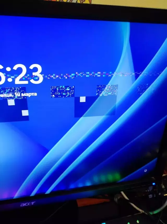

Без видеокарты ситуация ещё хуже, очень редко удачно запускается ПК и почти всегда артефакты, когда артефактов нет, тогда можно пользоваться ПК
    42.1 KB · Просмотры: 67
