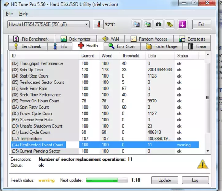

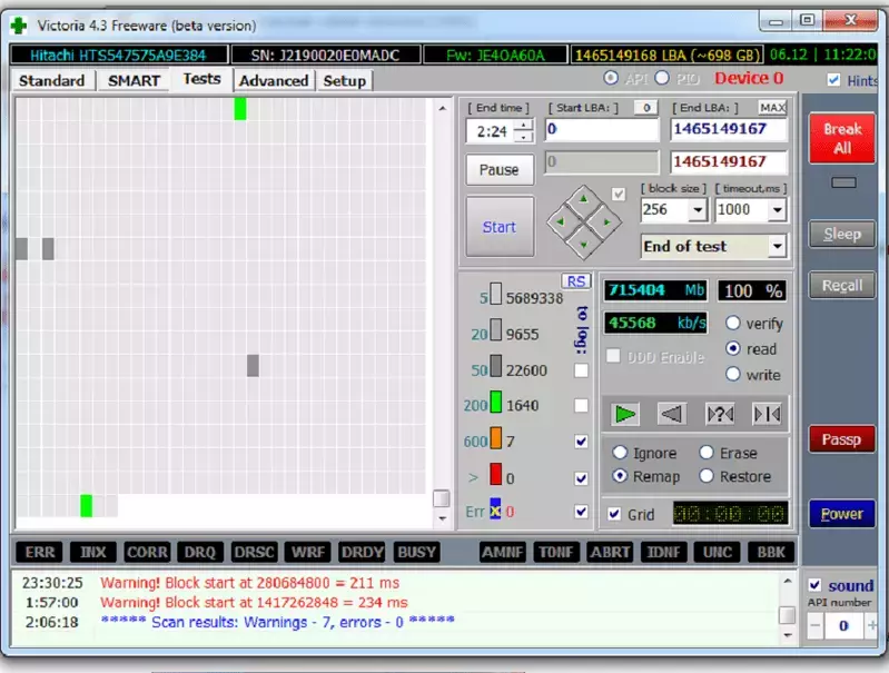

По сравнению со скоростью обработки данных у этих ЖД дисков, мой сильно отстает. Могла ли скорость упасть из-за удара и т.д? Просто раньше все работало гораздо лучше. И не совсем понимаю я, что лучше поменять - сам ЖД или же шлейф к нему. На самом деле, я бы вообще SSD купил для быстрой работы ОС и приложений, а на ЖД хранил бы обычную информацию, в виде видео, аудио, фото и т.д. Но тут уже в другом вопрос, как подобрать себе SSD, который точно встанет на мой бук, и нужен ли действительно он, если сейчас нормальные ЖД тоже обладают неплохой скоростью обмена данными.
А был удар?

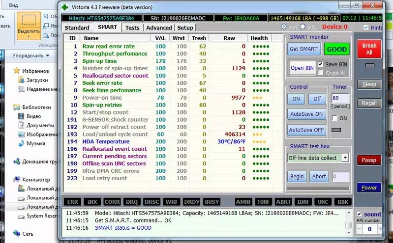

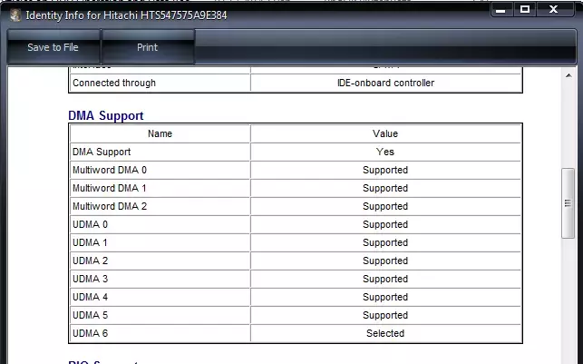

Картинку отрезали, атрибут С7 не виден. Удалите контроллер дисков из диспетчера устройств и перезагрузитесь. Текущий режим передачи перед этим можно наглядно проверить в hddscan - - select drive->кружок с лупой->identity info->save to file (html) (см. таблицу dma support).

Да. Ок. udma6. Тогда удалять\перезагружаться не имеет смысла.

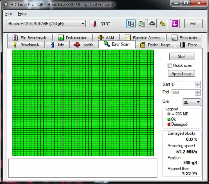

Можно проверить диск в windft (extended test) после снятия ценных данных на другой носитель.

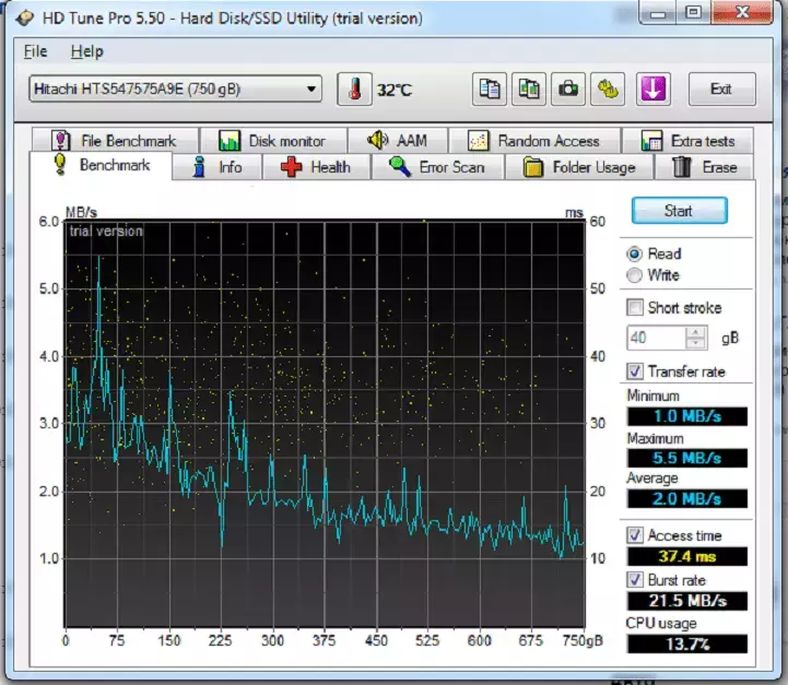

Как на меня, еще тесты в HD Tune показали, что скорость передачи файлов, даже максимальная, в данном ЖД диске очень мала. Тут к гадалке не ходи: либо шлейф менять, ибо брать новый ЖД или ССД, с более высокой передачей данных. Хотя, тут же возникает вопрос: при самой покупке и около года ( предположительно до того самого удара ноутбука) все работало отлично. Жалоб у меня не было вообще
Разве у Вас в ноуте есть шлейф диска? Атрибут С7 в норме, нет ошибок передачи данных по интерфейсу.
Лучше проверять\дополнять утилитами от производителя, windft, чтобы не гадать. К тому же, если ноутбук на гарантии, то рапорт заводской утилиты будет веским аргументом (в случае обнаружения проблем с диском) в придирчивом с\ц.
