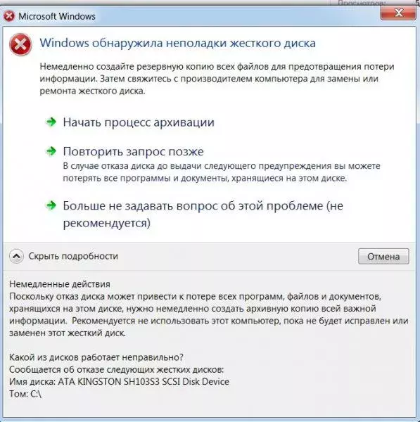

Появляется сообщение "Windows обнаружила неполадки жесткого диска"
Диску всего год, работал всегда отлично а на днях начались эти неполадки

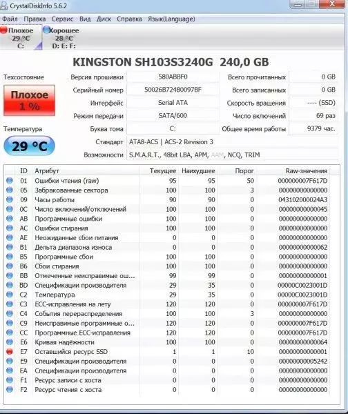

Arctic, он у вас уперся в неисправимые ошибки (указаны в CDI).

Arctic, первым делом самую ценную информацию скопировать на другой физический диск. Проверить срок гарантии, может еще остался.
Если закончился, провести комплекс мероприятий, что предусмотрел вендор вашего диска Solid-State Drive FAQs
все ли нормально в системе, может есть заражение?
Даже если оно есть, то это как мёртвому припарки. flash-память умерла, - о чём наглядно говорят атрибуты E7 (ssd life left) и E9 (media wearout indicator), провалены, в норме normalized value=100. Текущее ниже порогового, равно пороговому, потому и windows сообщение показывает. Kingston ssd toolbox смотрите, если не хотите видеть "спецификации производителя". Ничего нового она не покажет, просто лучше смотреть для ssd утилитами от производителя, если есть такие.

Диск менять.
Arctic, если этот диск у Вас стоит только как системный, все загружается и работает (пока), но раздражает диалог системы, то можете выбрать вариант "Больше не задавать вопрос об этой проблеме" и продолжить пользование. Не забывая о том, что все ценное должно сохраняться на другом диске, том, что у вас подключен сейчас вторым.

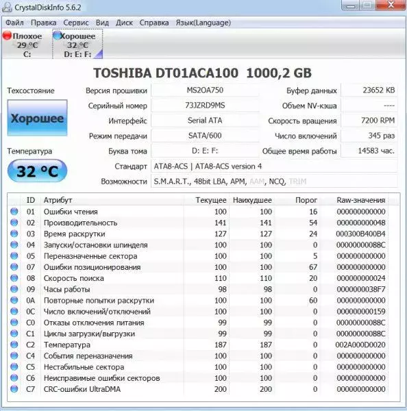

Второй диск, кстати, можно уже начать готовить для использования как основной. Он у Вас уже разбит на 3 логических раздела, так что малость усилий и без рабочего ПК не останетесь. Место под системный раздел с Win7-8-10 должно быть не менее 50 Гб.
Да и хотелось бы на него взглянуть уже сейчас: состояние, как разбит и пр.
SNS-amigo, второй диск работает нормально, уже больше двух лет стоит и все отлично пишется
Подразумевается, что неплохо бы сделать на 2м рабочем HDD единый раздел. Судя по логам, Ваш SSD уже не жилец. и придется ставить основным второй винт. Потому что сейчас почти нет смысла делить HDD на разделы. Игры/программы, что были на другом, несистемном разделе, после переустановки ОС все-равно работать не будут. Разве что Вы фото/фильмы/документы на HDD храните. Но это и так копируется в 1 клик.
Arctic, я имел ввиду, что если у Вас в планах нет покупки нового диска, то можно Тошиба-диск подготовить к тому, что он будет и системным и накопительным. Первый его логический диск, который сейчас называется диск D, пойдет под систему, два других - останутся теми же накопительными. Сможете это сами подготовить?
SSD - можно еще отреставрировать, но не в домашних условиях и не на домашнем ПК. Стоимость такой работы — +/- половина цены.
