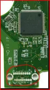

Что ещё можно: хотя у ноутбучных WD контакты платки в банку обычно не окисляются, можно всё же аккуратно почистить их на платке (torx6) ластиком, затем спиртом. После этого, затереть в mhdd (erase из консоли) в dos (контроллер в bios в режиме ide\compatible), затем смотреть новый smart. Если по smart так же будет, сделать линейное чтение в вике для win, чтобы проверить, есть ли на самом деле там пендинги.
    12.2 KB · Просмотры: 105
Drink, хорошо, попробую сегодня раздобыть такие отвертки. Вопрос есть к вам, если допустим пендинги не вылечатся, возможно ли хранить на таком винте данные? Помнится летом винда на нем почти сразу уходила в затуп после установки. И выбирая из двух зол меньшее, помните винт в этой теме
