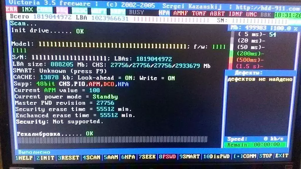

combined или non-combined пробуйте. Сохранить изменения не забудьте перед выходом. Enhanced когда срабатывает, а когда и нет.
во всех случаях дефектов не найдено. итоговое фото и смарт

Судя по этому фото, Вы зачем-то использовали версию 3.5, хотя выше в теме упоминалась 3.52. Используйте 3.52.
Диск в этот раз в dos не отдал ни модель, ни firmware, зажёг кучу фонарей ошибок amnf, err, tonf, idnf и т.д.. Поэтому, переткните с двух сторон, а то и замените кабель sata на новый. Подключите диск в чипсетный порт sata0, пробуйте разные режимы sata в bios. Р- выбор канала, F2 - init drive, паспорт диска должен отображаться нормально. Тогда и F4 - scan запустите.
Поэтому, переткните с двух сторон, а то и замените кабель sata на новый. Подключите диск в чипсетный порт sata0, пробуйте разные режимы sata в bios. Р- выбор канала, F2 - init drive.

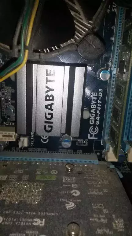

Кабель можете со стороны матплаты и со стороны диска вынуть\вставить? Заменить кабель можете на другой?

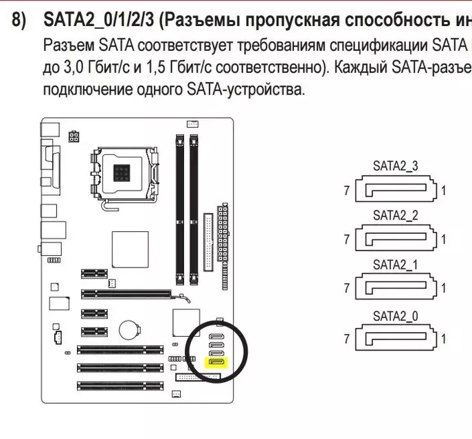

Скажете модель матплаты (на ней написано) - будет ясно, какой порт.

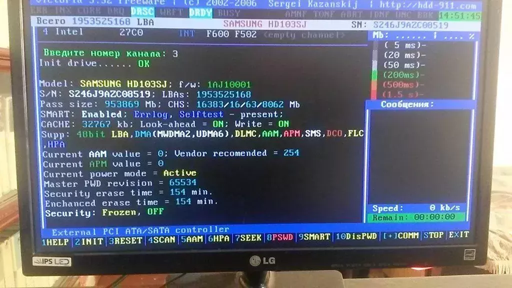

Р - выбор канала, на котором диск, это уже в вике. Выше есть ссылка на документацию.

вытащил засунул обратно. осмотрел. целехенький, повреждений нет, даже пыли. новый без понятий где найти можно. фото+
я видел там 4 отверстия. мне так сказать, надо присунуть в другую дырку?

он там и включен
Переткнули? Или заменили кабель?

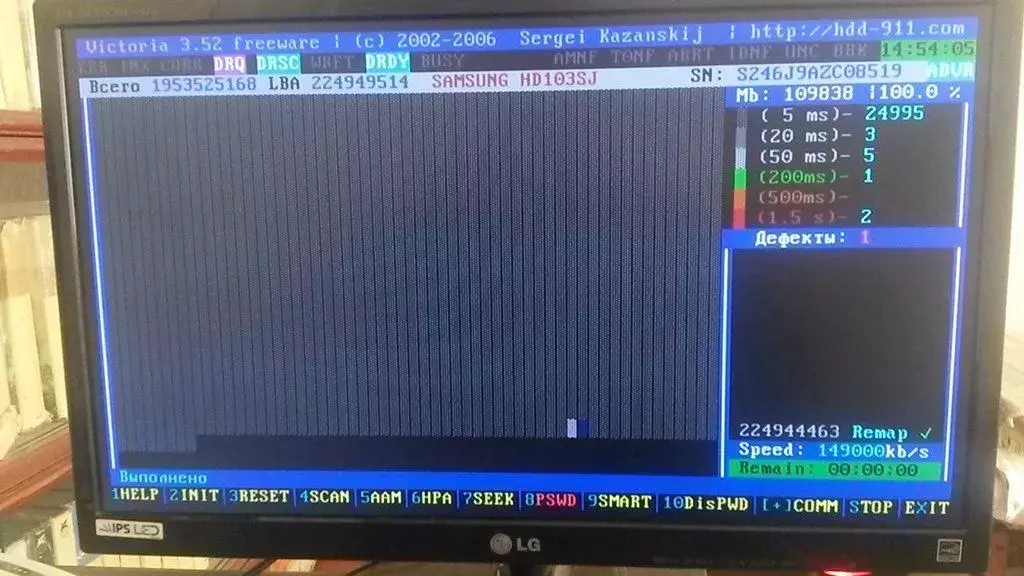

ура. вроде получилось. ремап с галочкой каждый раз выходил. но вот после проверки первых двух диапазонов, появлялось сообщение про защиту. я не понял что это, но сделал скрин (первый раз вижу скрин в текстовом виде)
+ одно фото. ремап с галочкой выходил всегда.

вроде получилось
Да, теперь всё правильно. Но не отремапил таки всё. Хуже, что этот самсунг недоделанный систему защиты активировал. Вы ничего не меняли в меню? Из frozen перешёл в ON, maximum. Вы же не знаете master-пароля? Не знаете. И удалять всё с диска не будете, чего есть ценного там? И отремапить, если это не фантом, может и не получится. Тогда нам придётся с win live cd\usb пробовать другим способом. Если удастся. А определённые контакты платки диска чистить я Вам боюсь советовать, если честно.
после того как выдал первыую ошибку, нажал ф4. ниче не появилось. нажал просто 4. ещё нажимал кнопку х, думал это eXit. все больше ничего не тыкал и не менял. вроде. могу попробовать ещё раз.
если другого выбора нету. то что поделать.
буду делать что скажете
вот только после вики, ощущение будто комп подвисать начал. браузер особенно. но не знаю. может не связано.
то что поделать.
Нет, так не пойдёт. Вы на вопрос не ответили. Там ценная информация есть? Только не фильмы, программы, и то, что можно с интернета скачать. Что-нибудь ценное для Вас есть? Давайте, от греха, скопируйте на другой жд (купите, у друга одолжите) или в облако (google, onedrive, mail.ru, yandex, dropbox, bitcasa, box.net, 4shared, idrive, opendrive) залейте по частям, все они сколько-нибудь пространства предоставляют. Этот диск ведёт себя неважно, а что тому причиной - пендинги, кабель, контакты, софт, микрокод, пользователь, - сейчас не будем разбираться. Ценные данные, если есть, и при нормальной ситуации всегда должны быть ещё в одной копии, минимум. Потом и продолжим.
Чего-то быстро.
Сделайте загрузочную флешку с win Live на основе winXP утилитой для записи на флешку. Потом на эту же флешку распакуйте архив с DMDE. Потом грузитесь с этой флешки. Потом находите проводником на флешке в папке с dmde файл dmde.exe и запускаете dmde, соглашаетесь с условиями использования при первом запуске. Потом в DMDE открываете диск как Physical Drive, в Меню выбираете "создать образ/клон", в окне "копировать секторы" в поле Источник выбираете этот физический Диск. Начальный сектор пишите 218548091, а конечный 224949514. Т.е., -
Где "Копировать секторы" ввести
Источник - Диск (физический)
Начальный сектор 218548091
Конечный сектор 224949514
Место для записи - тот же самый диск. Начальный там сектор - тот же самый - 218548091. Т.е., диск и начальный сектор ставьте те же самые! Если что, нажмите игнорировать\принудительно. Ошибки CRC - тоже игнорировать принудительно. И так сделайте для каждой из 5 групп (выше в теме было). Затем покажите новый smart из crystaldiskinfo.
Чего-то быстро.
так я и так все храню на диске д... а та ссылка на антисмс, я так понимаю из-за моей проблемы с интернетом? проблема уже решена. я надеюсь можно не делалать?
понял тупой вопрос. делаю.
