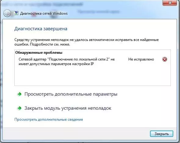

Столкнулся вот с такой проблемой. В субботу еще все работало и инет и сеть. Сегодня включил ПК, на сетевых подключениях был желтый значок, и писало без доступа к инету. Перегрузил роутер, пропало все инет и сеть, пишет что неопознанная сеть. В конфигурацию роутера (168.192.1.1) зайти не могу. Пишет что не верный адрес. Но что самое интересное. У меня к сети подключено МФУ, пускаю на печать документ и он печатает. Что это может быть?Сначала грешил на ПК, потом на роутер, сбросил настройик роутера на заводские через РЕСЕТ проблема все та же. Помогите, пожалуйста, решить проблему, ибо это мой рабочий ПК, сегодня уже пол дня без работы!

Вот еще ипконфиг прикрепляю

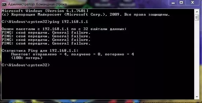

SeeOn, какой точно IP у роутера? Скорее всего как сказал fseto, 192.168.1.1, установите у сетевого подключения IP адрес в ручную, например 192.168.1.2 и попробуйте зайти по web интерфейсу на роутер.
Выполните в командной строке:
ping 192.168.1.1
сделайте скриншот результата и покажите

например.
100% потерь

Так в чем прикол, сети не видит, инета нету. ИП телефон GrandStream тоже не видит сети. А вот печать на МФУ подключенное по сети через этот роутер производиться! Получаеться что сеть есть и работает, но ПК ее не видит.
SeeOn, подключите роутер к другому ПК( с заведомо рабочей сетевой картой) и попробуйте настроить\задать настройки провайдера.
Всё просто. Роутер не может подключиться к внешней сети (вашему провайдеру, интернету), а МФУшке внешка не нужна, он работает на внутренней сети.
Да, согласен, если есть такая возможность. Так вы узнаете рабочий ваш роутер или уже нет.
Но проблема может быть не только с вашим роутером, но и с хабом, который обеспечивает связь до вашей точки. После воздействия грозы - это не такая уж редкость.
Как защититься на будущее от грозы и импульсного перенапряжения? Купить защитное устройство, воткнуть приходящий сетевой кабель в него, а от него уже должен отходить конец, который вставите на вход вашего роутера.
шнурок(патч корд) менять - пробовали?
по скрину ipconfig - сетевая не видит роутер..
