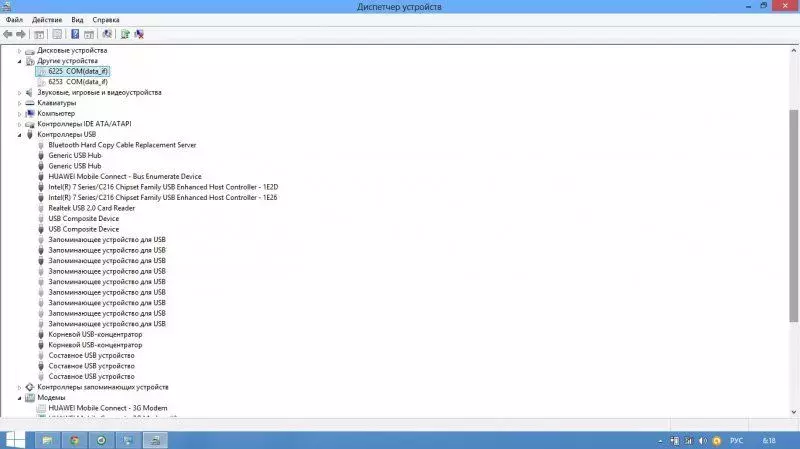

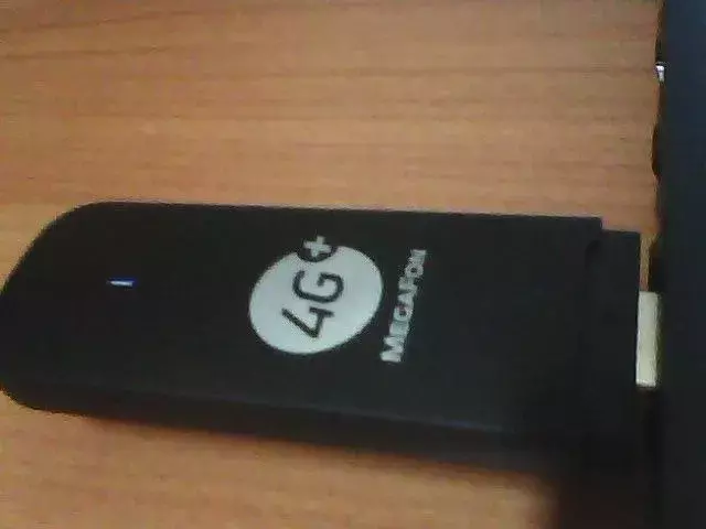

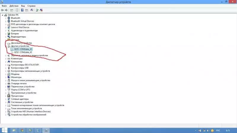

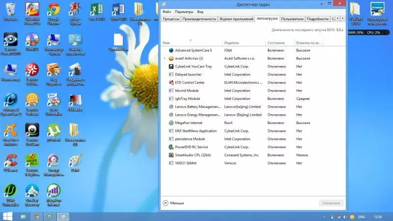

Подключаю интернетМодем Мегафон -определяется не всегда приходится перезагружаться ! Также и при выключении ноутбука , если оставить (забыть) вынуть модем -не выключается ! Приходится жать на кнопку запуска . После этого долго включается.?
Что то не так как надо.Подскажите может что то настроить?

Как определяется флешка при подключении к др. ПК?
Как определяется при подкл-ии к др. USB порту?

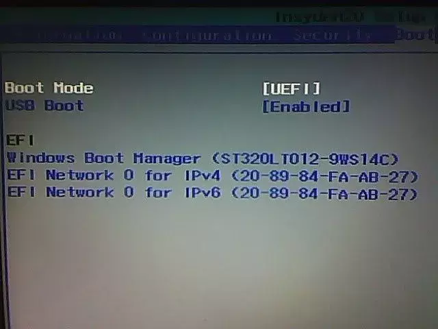

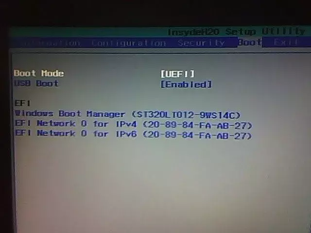

В биосе какая последовательность загрузочных устройств?

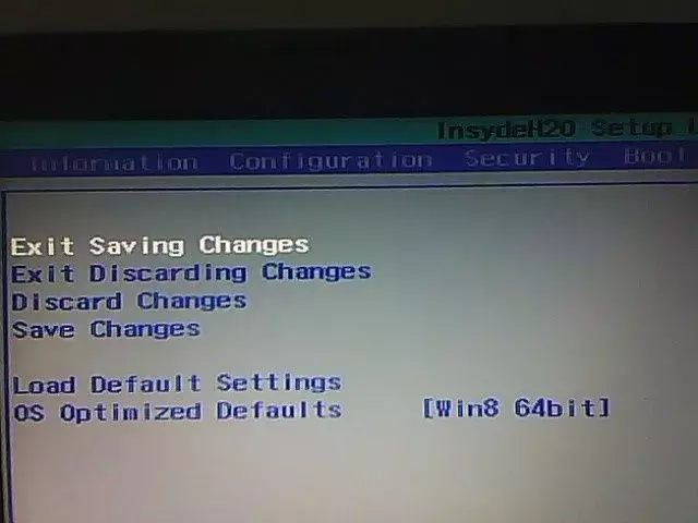

Биос установлен по умолчанию как все было

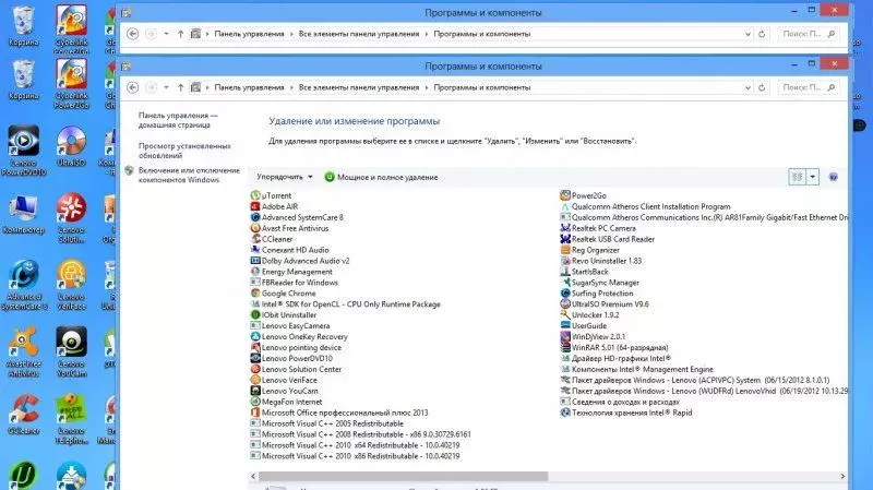

регулярно чистка CCleaner - доктор Веб
установлен аваст

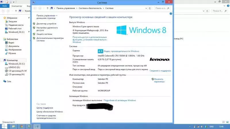

апарат леновоG500
Обновления отключины

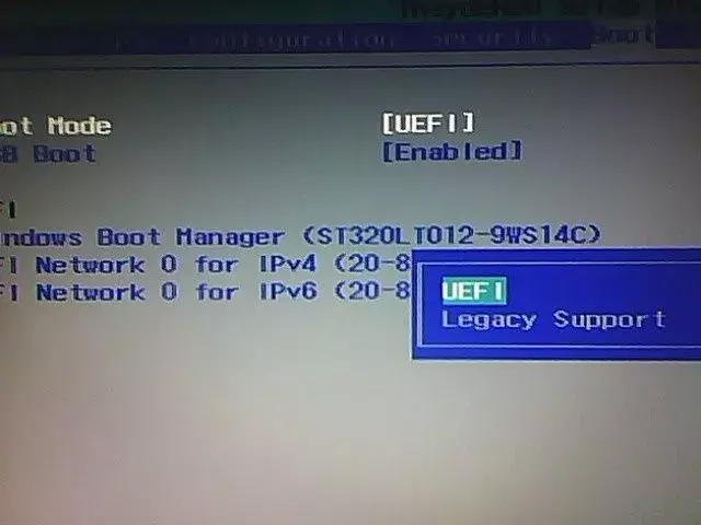

Если система грузится с жесткого диска, то в биосе, желательно, чтоб ЖД стоял первым в приоритетах опроса.
Вот видео, первые 35 сек. по разделу Boot (Это к тому, что комп долго грузится при включении. Как вариант).
определяется флешка при подключении к др. ПК все в порядке работает без проблем.
при подкл-ии к др. USB порту -если тупит то на всех 3 портах
возможно, конфликт с какой-то прогой.
Проблемы с флеш-модемами подобные этой встречаются довольно часто. Один из 10 точно так же ведет себя.
Вам надо заглянуть в Диспетчер устройств, когда модем подключен. Подключаться к Интернету в этом случае необязательно.
Так вы узнаете, все ли драйверы на USB Flash Drive корректно ставятся. И вообще все ли драйверы поставлены.

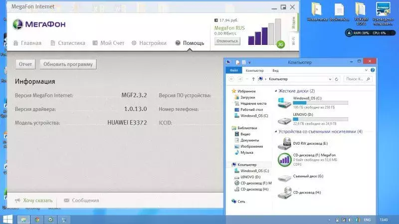

vik-tor,

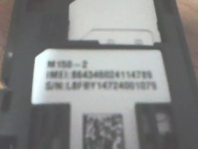

модем у вас новый ? Прошивка в нем не менялась ?
Вроде E3372 должен в Дипетчере устройств определяться не как модем, а в секции Сетевые адаптеры, как Remote NDIS.
vik-tor
оказывается на этот модем имеются два типа прошивок - одна представляет его как виртуальный CD ROM, на котором должна автоматически запускаться программка, переключающая его в режим модем. Почитайте http://4pda.ru/forum/index.php?showtopic=582284 (спойлер Типы прошивок).
Видимо, у вас не срабатывает эта программа-переключалка.
Дополнение:
Там по ссылке предлагается АТ-команда, чтобы исключить определение устройства как СДРОМ, а сразу как модем
AT^SETPORT="FF;10,12,16"

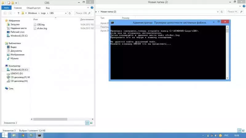

По данным есть проблема с драйверами,ну и следы использования "чистильщиков" реестра.
Давайте сначала выполним проверку целостности файлов,так как в падении проводника и ПО фигурирует один из драйверов.
Лог посмотрим.
Так же надо попробовать обновить драйвера или ПО для модема.
Какой интервал дозвона установлен при разрыве связи?
(сейчас у меня 2 доступа к интернету )на 2 часа. ноутбук проверяется на целостность файлов
с другого компа пишу
по инструкции выше
  • CBS.log
    1 MB · Просмотры: 1
  • sfcdoc.log
    122.3 KB · Просмотры: 5
    33.2 KB · Просмотры: 90
Восстановлено множество файлов.

После разрешения проблемы с определением флешки, если пк также будет долго загружаться, попробуйте в биосе пункт USB Boot поставить в положение Disabled (Для справки. Пункт USB Boot нужен в том случае, когда ПК загружается с флешки).
