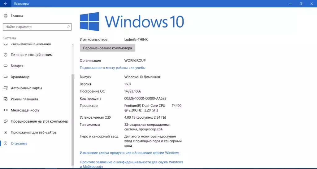

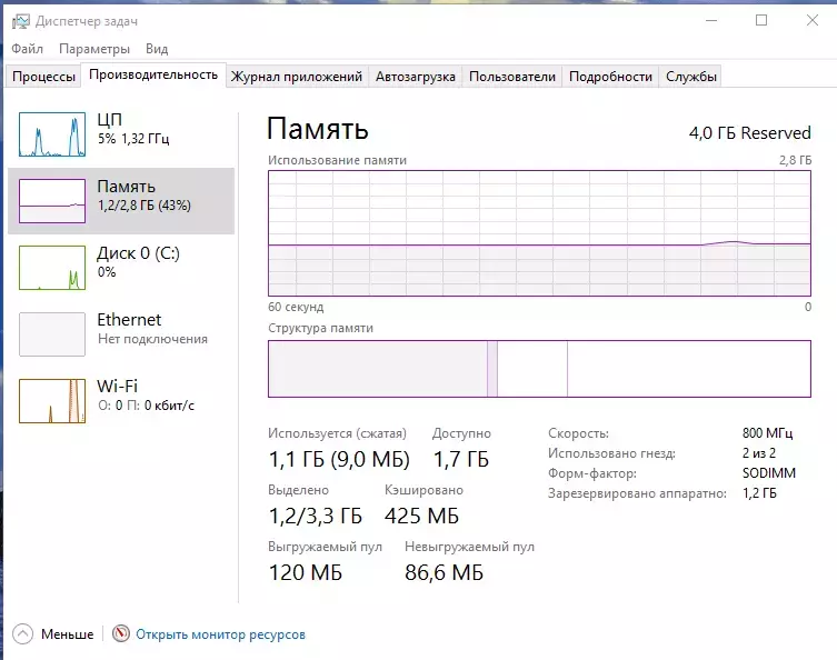

Требуется решить неисправность с ОЗУ старенького, но вполне себе исправного ноута Lenovo sl510,которому после установки Win10 "Домашняя для одного языка"( была Win 7 "Домашняя базовая" ),перестало хватать объёма ОЗУ, что выражалось в усиленном использовании файла подкачки м обращении в ЖД. Компьютер еле шевелился. Сам ЖД вполне себе исправен, тесты проведённые с помощью AIDA показали хорошее его состояние, к тому же провёл лечение встроенной утилитой Checkdisk. В общем, добавил планку памяти объёмом 2 Гб ( стояла тоже 2 Гб). После этого ноут увидел вторую планку и в BIOS и в "Диспетчере задач". Но не полный её объём. Из 4096 Гб используется 2,8 Гб, а 1,2 Гб -ЗАРЕЗЕРВИРОВАНО АППАРАТНО. Скриншоты системной инфы прилагаю.

born, вы не указали битность ОС. как видно из скрина, ваш компьютер на базе х86. эта архитектура видит память до 3гиг

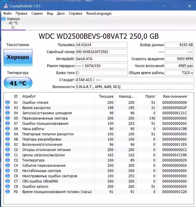

возможны проблемы с винтом, для этого нужно проверить смарт.
Статьи - Как получить SMART диска
Здравствуйте уважаемый machito!
Действительно не указал разрядность ОС. Она 32-х разрядная .Скрины SMART и инфы о системе прилагаю

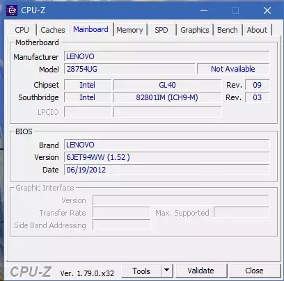

Поведайте еще модель материнской платы!
Думаю, что винчестер тут не причем.
Ведущая планка памяти осталась в своём слоте, новая подстроится по частоте под неё. Так, что следует из приведённой вами спецификации на Т4400-й? Скриншот данных о "мамке" CPU-Z прилагаю.

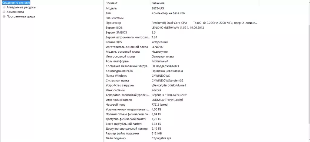

посмотрите в БИОС сколько памяти выделено на нужды видеоадаптера
Я не могу этого сделать. Если вы внимательно смотрели скриншот, то заметили, что режим BIOS УСТАРЕВШИЙ. Там попросту нет этих настроек.

на языке Вин10 "Устаревший" означает, что BIOS не UEFI.
Тогда посмотрите: Сведения о системе - Компоненты - Дисплей - ОЗУ адаптера

ЗЫ: Да вопрос-то уже решённый. 32-х битная версия ОС больше 3,2 Гб НЕ ПОДДЕРЖИВАЕТ. Подумаю о переустановке и переходе на х64, когда перейдёт на Creators Update переустановлю начисто в х64 ипостаси, вот и все дела.

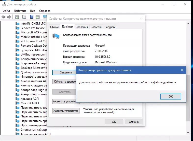

Немного в продолжение темы. После чистой установки на sl510 Windows 10 Домашняя, заметил, через некоторое время, что в Диспетчере устройств у некоторых "Системных устройств" не установлены автоматически драйвера. Это касается всех устройств ACPI (крышка, кнопка питания, контроллер прямого доступа к памяти и т.д.). Картинка типовая следующая в приложении. Может быть эти драйвера и устройства не нужны "10"-ке? Но контроллер прямого доступа к памяти вещь необходимая. Режим AHCI в BIOS установил. Драйвера для остальных устройств Intel и Microsoft УСТАНОВЛЕНЫ И КОНФЛИКТОВ НЕ ИМЕЮТ. У кого какие мнения?

Для старых ПК не всегда есть актуальные драйвера у службы обновления MS. Но в данном случае драйвера просто не требуются.
Т. е эти устройства не нужны ОС? А кнопка питания и крышка управляются лишь настройками "Питание"? А что вы посоветуете, для борьбы с забросами загруженности HDD? Постоянной нет, но многие приложения при запуске, немедленно вводят его в ступор. Причём, некоторую оптимизацию, домашними средствами ( там ААМ и питание увеличил) провёл. Немного лучше, но не радикально. Пришлось выключить службу Superfetch. Может уже это просто винчестер старый и с него толку не будет? Вроде как Crystal disk info показывает его работоспособность и состояние как "Хорошо". Или всё же сменить на современный SSD и не канифолить мозги ни себе, ни людям?
Это означает, что для управления устройством ОС не нужны драйвера, все из коробки.
