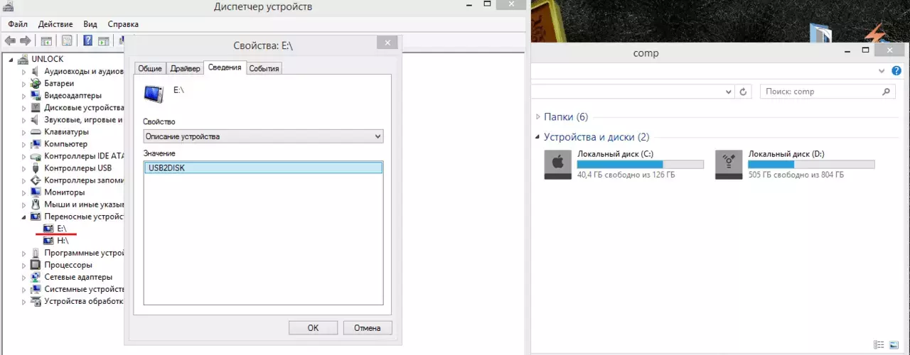

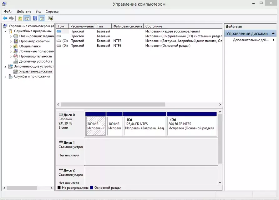

В общим такая история, купил на алике диск 2ТБ, файловая система exFat, скинул на него фильмов 200ГБ подключаю к ТВ но он диск не видит, думаю лан форматну в NTFS может определит, форматирование не удалось но и диск исчез из окна компа, в диспетчере устройств отображается в управлении дисками его тоже нет.
В общим что только не пробовал (разные порты и ноуты мобилы толку ноль) программа AOMEI Partition Assistant его тоже не видит. Вот может тут кто подскажет. Открыл спор, вот магазин

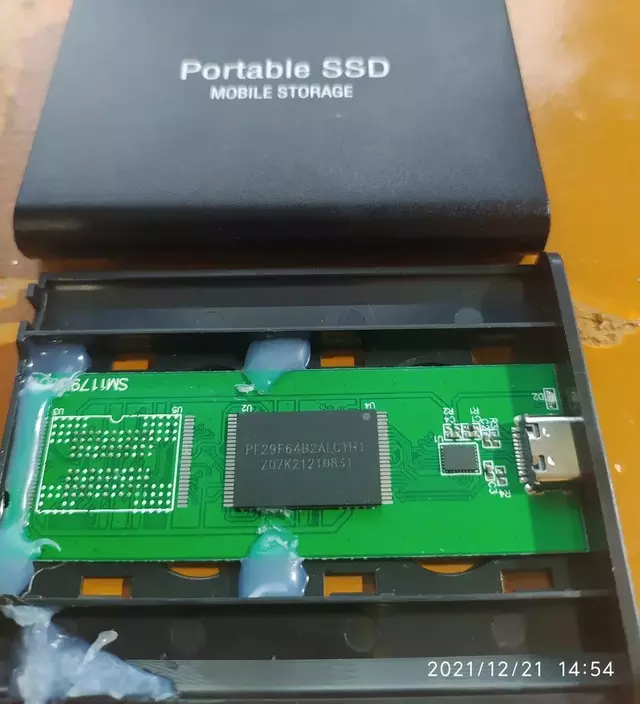

Есть такая чуйка, что там не 2 тб. Вскрыть бы железку и внутрянку глянуть.
@akok, два есть, проверял изначально, просто после попытки форматнуть он перестал отображаться, хотя можно и вскрыть глянуть.
Как пишут в отзывах, диск на 4тб имеет два раздела, что и видно на плате, вторую память можно самому накатать.

Чет смущает меня идентификатор памяти. Но для 2 тб таких чипов должно быть много

вот нашел скрин делал
В общим дали мне ссылку на пда4 утилиты для флешек перелопатил все и нет такого, есть близкое но не то. Походу выкинуть придется.
Ну вот и оживил флешку 2ТБ :Crazy: суть была в контролере.
О, теперь честный размер диска, как раз и цена для такого SSD соответствует с магазином.
