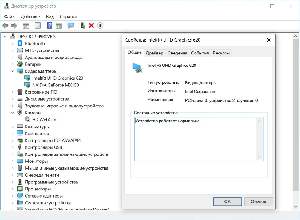

Попробуйте удалить драйвер встроенного видео от "Intel" и поработать только на "NVIDIA". Какой будет результат?
Вы имеете в виду удалить это оборудование вовсе?
    53.7 KB · Просмотры: 150
Драйвер этого оборудования.

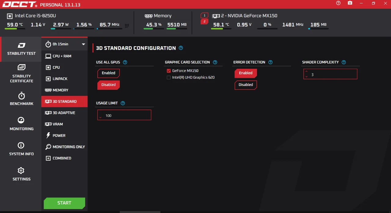

Furmark, occt через 1 секунду заканчивают тест GPU.

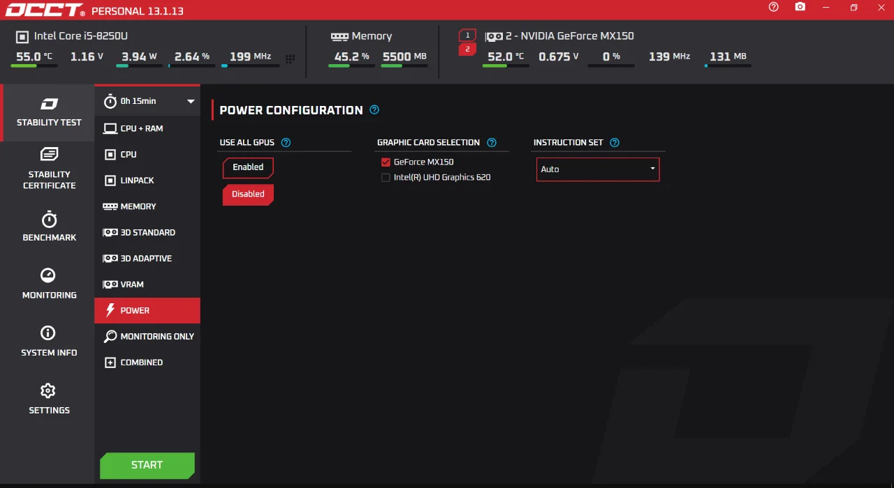

Что пишет оссt когда завершает тест? и какой тест выбираете.
Вы просто Попробуйте не удалять драйвера, а Отключить устройство, правой кнопкой Отключить, перезгрузитесь и проверяйте.

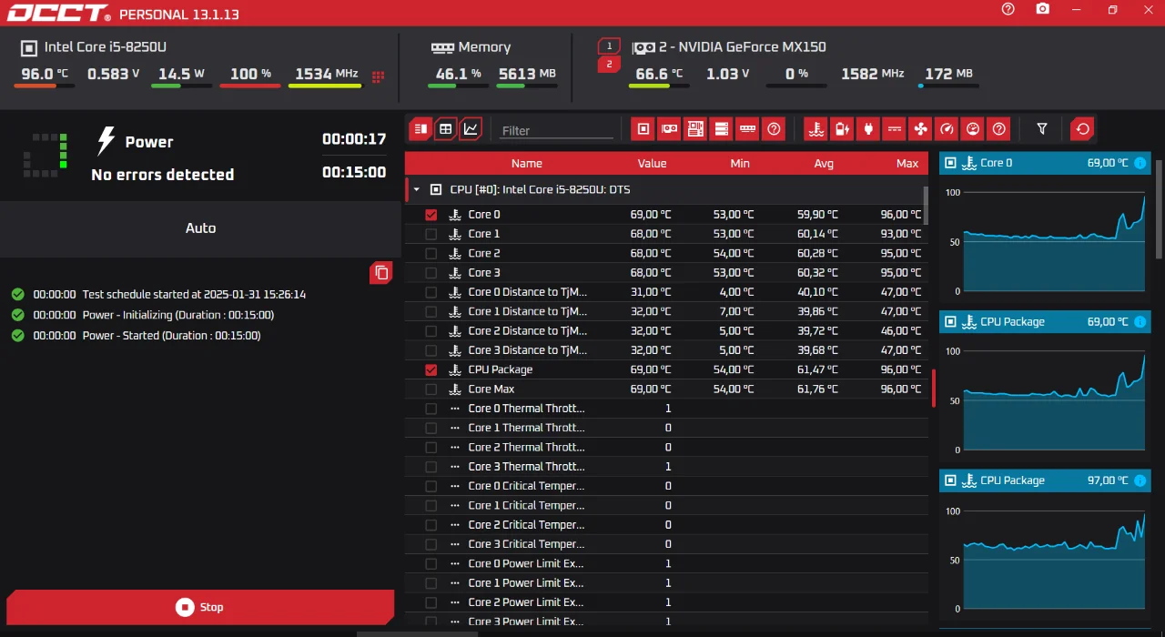

Такие настройки, тест начался и работает, до этого заканчивался с кодом -1, фурмарк по прежнему просто закрывает тест
upd.
через 4 минуты теста, просто закрылась програмка

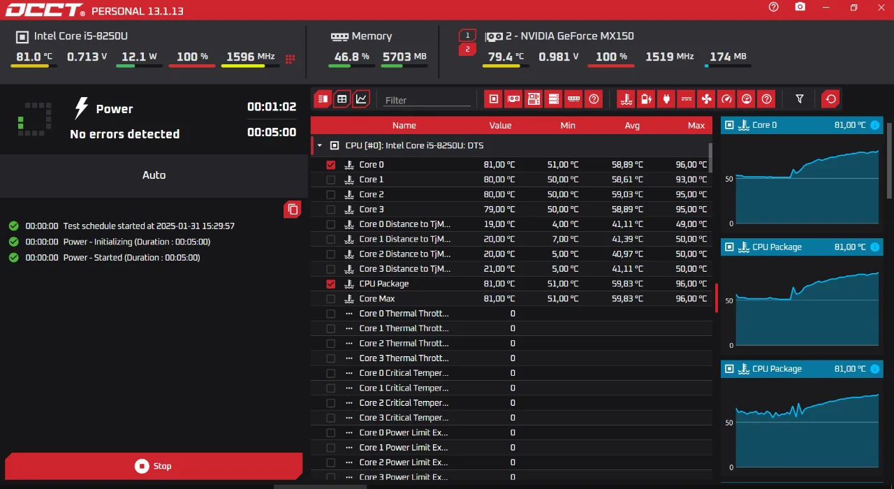

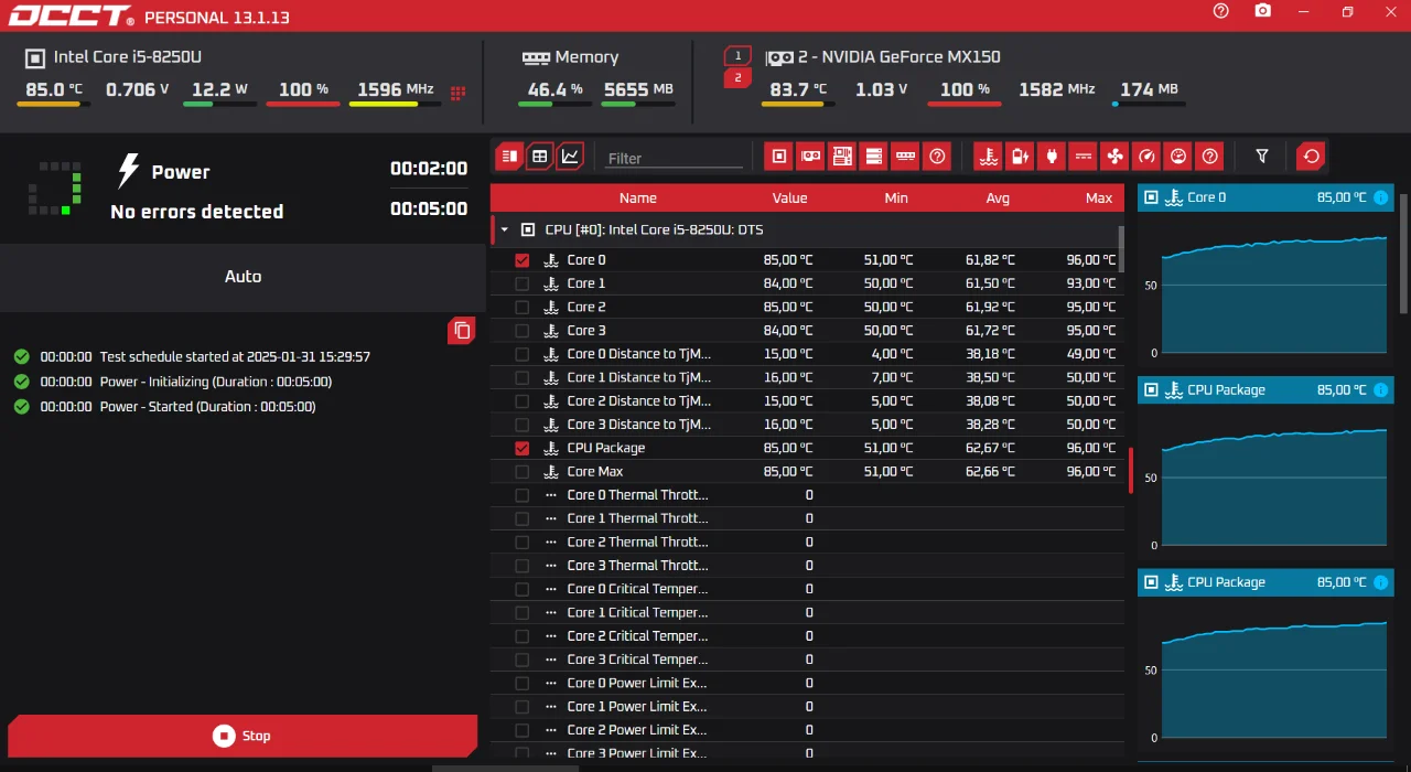

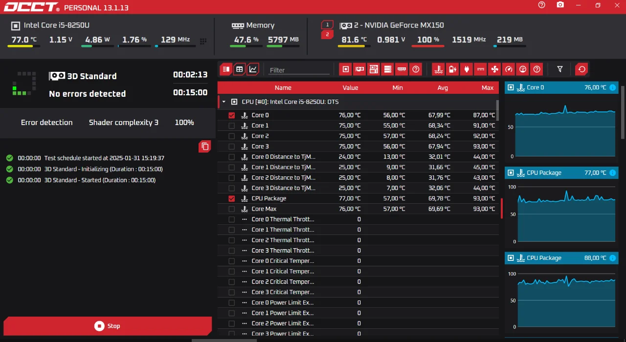

Меня больше смушает температура процесора 77% при таких частотах и потребление) Вы можете запустить тест скажем просто power тест и показать сккриншоты
Меня такие температуры тоже смущают, сегодня планировал провести чистку + термопасту заменить, но этот ноутбук с самого начала был таким, проц невероятно тротлит, 3.4 в бусте можна только на рабочем столе увидеть, во всех остальных задач скидывает частоты, ну и он достаточно старый уже, возможно проблемы с пайкой уже начались.
При первом запуске теста, температура слишком высокая была, я сразу остановил тест. Через пару минут второй запуск с такими результатами

Лучше решите сначала проблему с перегревом, после чего уже другие проблемы диагностировать и решать можно.
Не удивлюсь что какие то проблемы решаться, у вас по журналу очень много ошибок связаных с приложением встроенной и дискретной картой и других сбойных приложений
