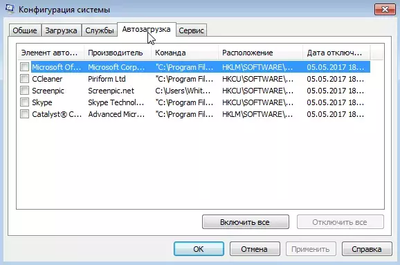

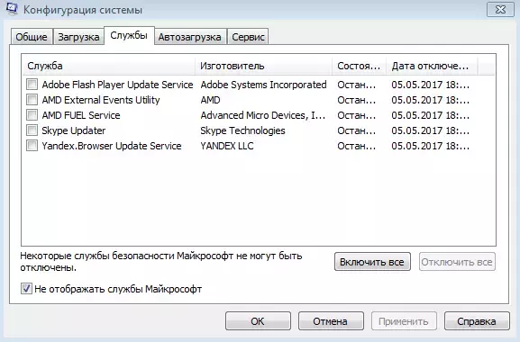

Попробовал, результатов не дало.
На всякий случай, сделал скрины того, что отключалось.

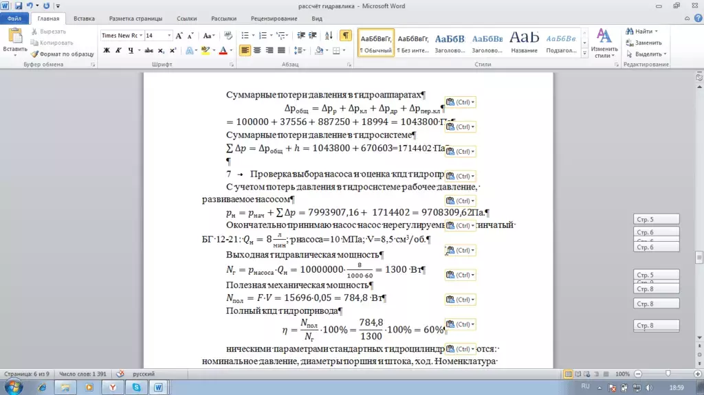

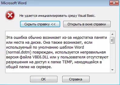

Сидел в это время делал диплом. К всем у вышеперечисленному добавилось и это ...
Ворд выдал ошибку, может поможет решению данной проблемы?

после чего начал обновлять драйвера через "Драйвер пак
А нужно с сайта производителя, начиная с чипсетных, с перезагрузками после каждой установки драйвера. В безопасном так же?

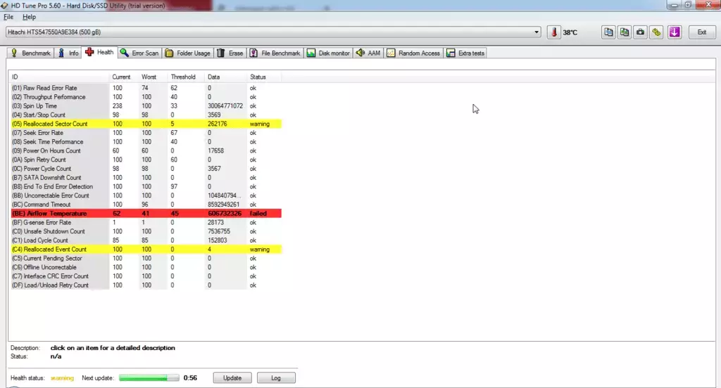

smart покажите, на всякий случай.

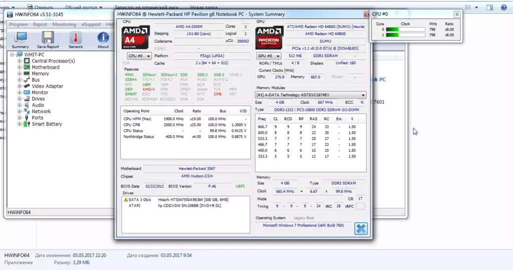

Перегрева нет? Тактильно проверьте сверху слева, снизу слева, сбоку, где окно радиатора. hwinfo что показывает?

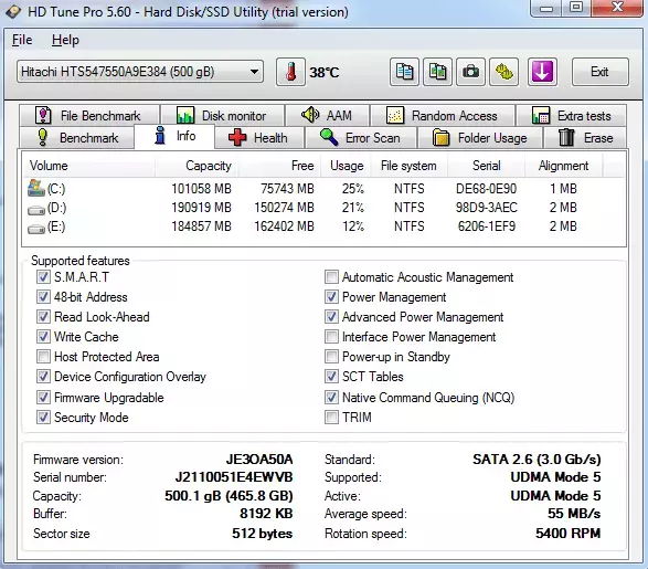

А по сути, хотелось бы увидеть конфигурацию Вашего устройства, а также, разрядность ОС. ОС чистая или сборка?

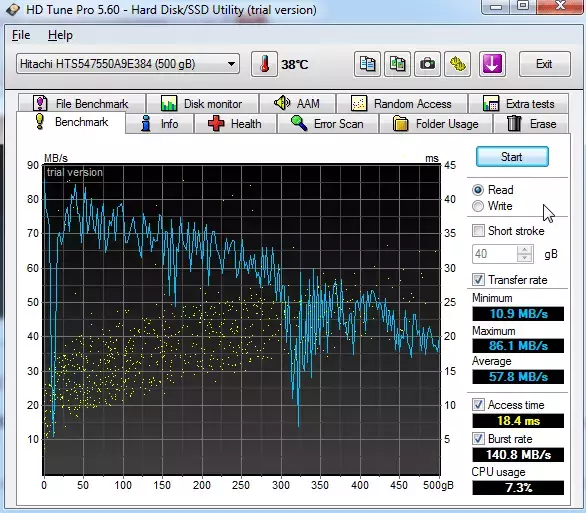

Вот, всё что достал, дааа, для меня это дремучий лес ...

Может попробовать ещё раз перебить и установить их следуя вашим советам? Тут просили разрядность и т.д. http://i.imgur.com/pCjCXTq.png
    41.8 KB · Просмотры: 103
    28.5 KB · Просмотры: 108
    42.4 KB · Просмотры: 99
    42.9 KB · Просмотры: 109
    34 KB · Просмотры: 92

Диск - труп. Он и причина. Срочно всё ценное в бэкап на другой жд или в облако, пока отдаёт, если копии нет или это не было сделано ранее. И меняйте диск на новый. А этот посыпавшийся сдавайте по гарантии. Или весь ноут по гарантии, если вскрывать нельзя.
А разве Вас просили сканировать диск? Была просьба только smart показать. Диски с физическими повреждениями не сканируют.
Где из скринов видно, что он труп?
smart, колонка Data, атрибут 05. +график чтения. +то, что это hitachi. Хотя hdtune и не умеет считать атрибуты, но достаточно того, что есть значения в Data и такой график чтения. crystaldiskinfo, hd sentiel, hddscan - утилиты, которые считают атрибуты корректно, но приводить их данные в этой теме не к чему. Меняйте диск\ноутбук.

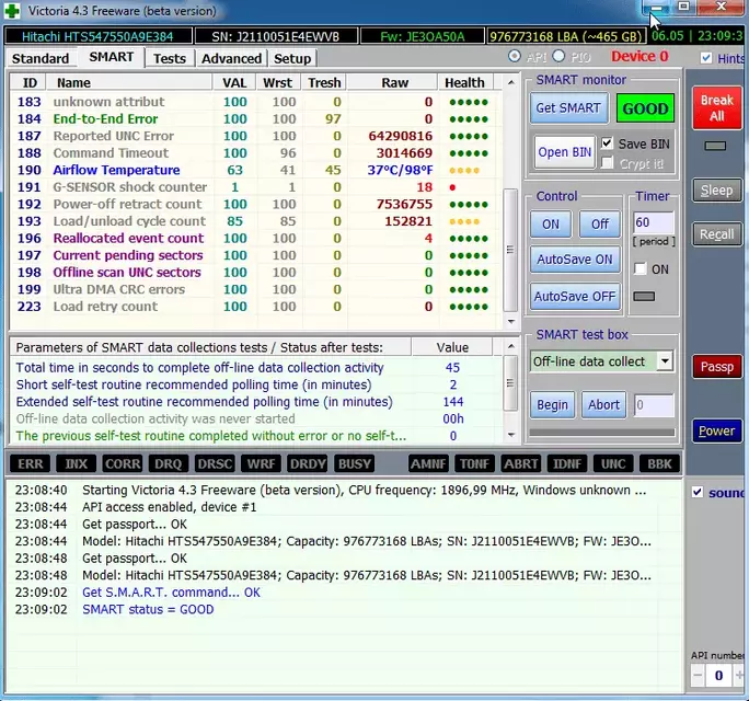

Последовал совету загуглить о "S.M.A.R.T.", после чего проверил состояние через "Викторию", и почему-то состояние "GOOD" . Может не всё так печально?
Плохо статью читали, там всё написано.
Жаль денег на новый диск? Ответ дан выше. Если хотите мучиться дальше, - пожалуйста. За сим всего наилучшего.
