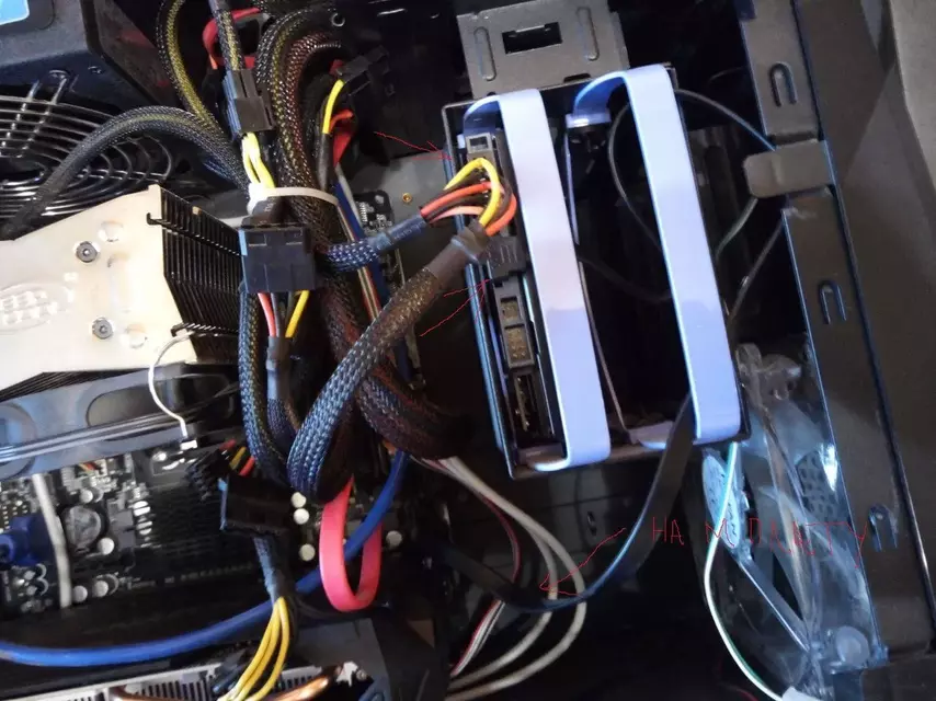

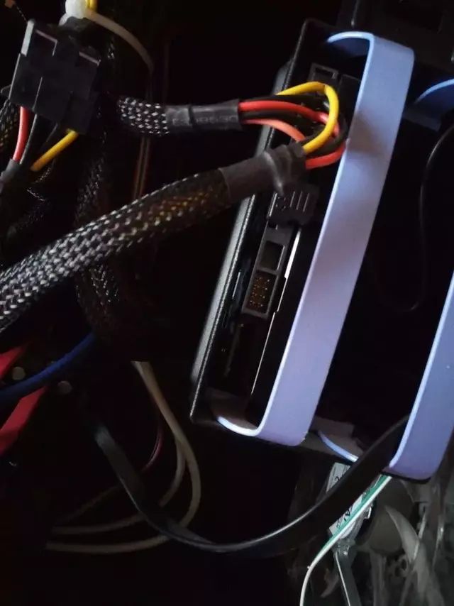

Вот два провода подключены, отключил потом опять вставил, всё без изменений дисковод не появился

я вам наверно не правильно показал на скрине что виден CD-ROM в БИОСе
это жесткий диск
как включить ?
Если сдром не виден в биосе, то проблема или в подключении или в самом девайсе. Если нажать кнопку, лоток откроется?
да всё открывается а подключение я показал више
Значит питание есть. Есть возможность подключить дисковод к другому разъему на материнской плате? (не питание) SSD подключен через м2? Если нет, попробуйте поменять кабеля местами (не вынимая кабеля из гнезд на материнской платы, просто поменять подключения местами и проверить).

я нашёл причину
отскочил провод питания к сидирому он отломился поэтому я и не видел его нигде
купил новый всё работает можно закрывать тему Спасибо за помощь
