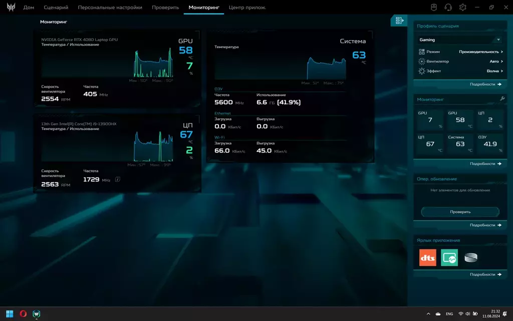

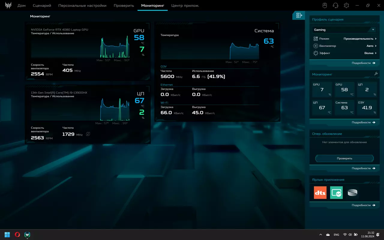

В спокойном состоянии, так же странно высокие показатели температур, скриншот из Predator Sense прикрепил. Так же странная вещь, что через данную утилиту, не показывает рост использования ЦП, только температуры (они на одном графике). Процент использование всегда в районе 2-5 процентов, чтобы не происходило.

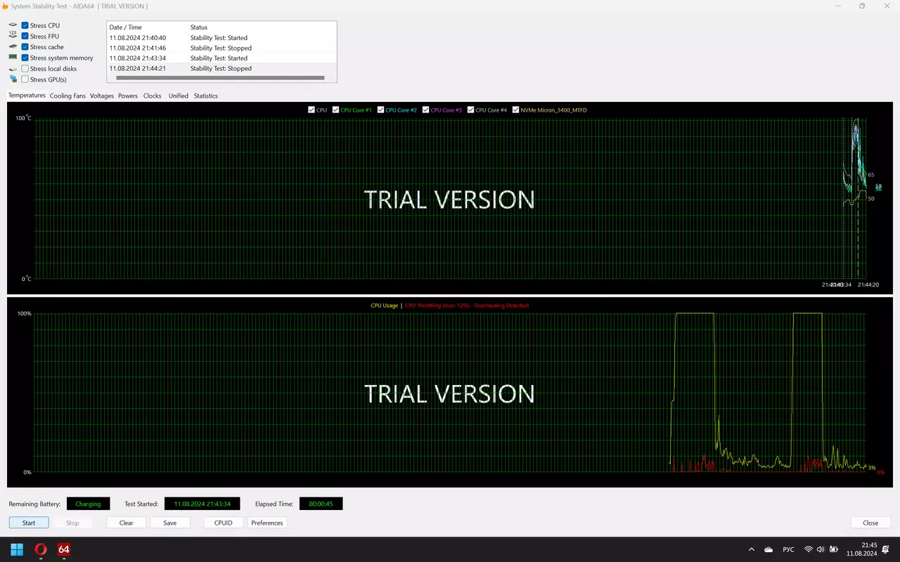

Я попробовал сделал стресс тест через AIDA 64, и почти сразу температура ядер взлетает до 90-100 градусов, и на графике отмечается Тротлинг.

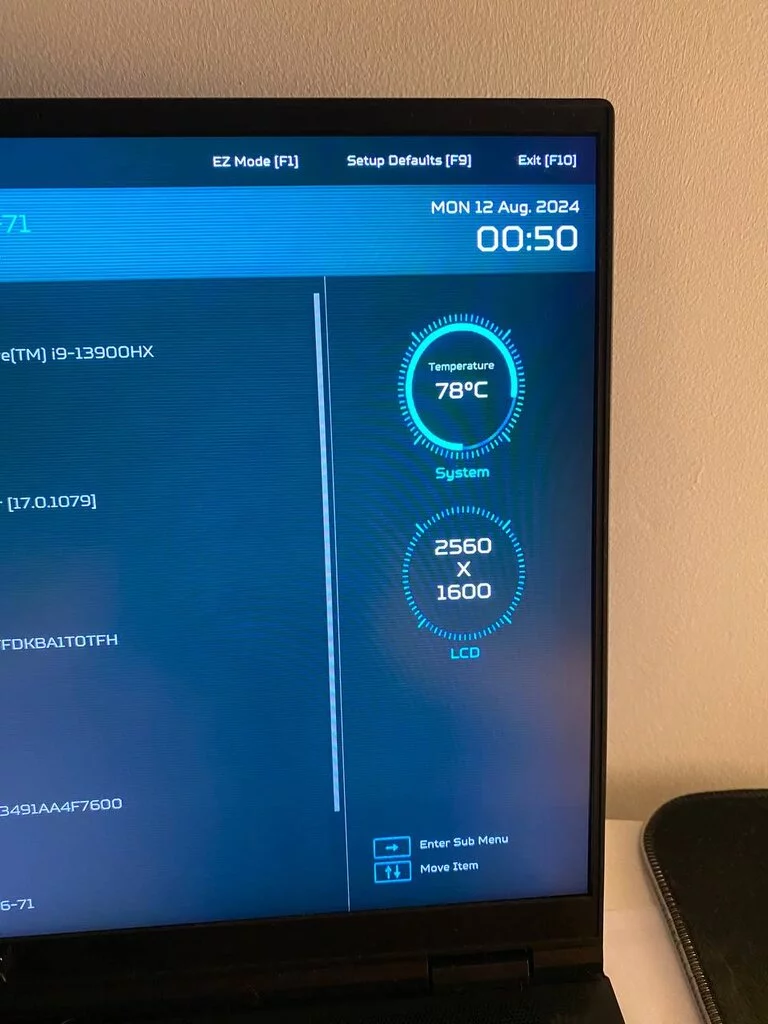

Перейдя в БИОС, увидел, что он перегревается ( фото прилагаю). Повторюсь ноутбукновый. в биосе ничего не менял, так же не лез в Питание и настройки его.

Если есть перегрев под UEFI или LIveCD, то тут прямая дорога в сервис, что-то наделали при сборке системы охлаждения.

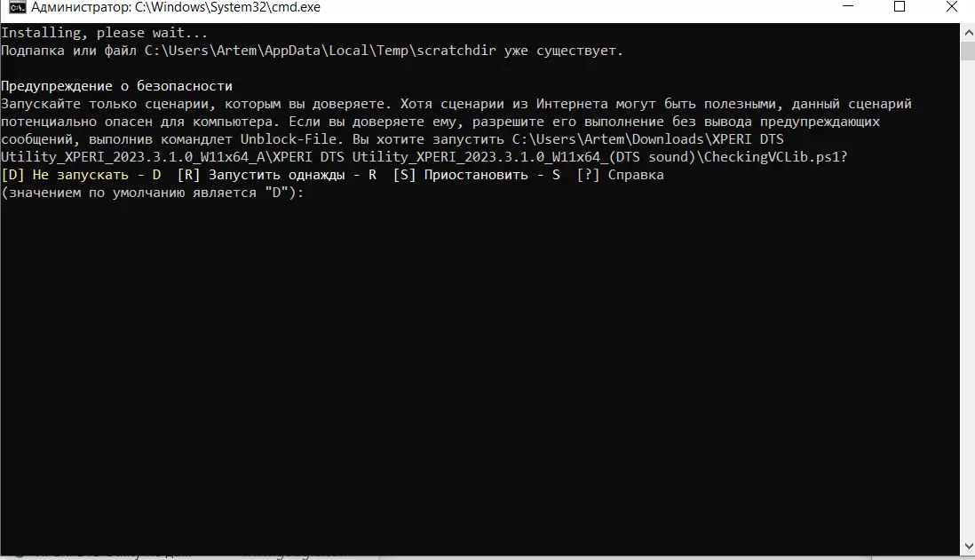

Сейчас столкнулся с ситуацией , что не позволяет установить один из драйверов с Acer сайта, с вот таким сообщением (скрин приложил).
Оно пишет, что данный файл уже существует, но это не так. Система чистая, и не было установки до этого
Файл драйвера : XPERI DTS Utility_XPERI_2023.3.1.0_W11x64_(DTS sound)

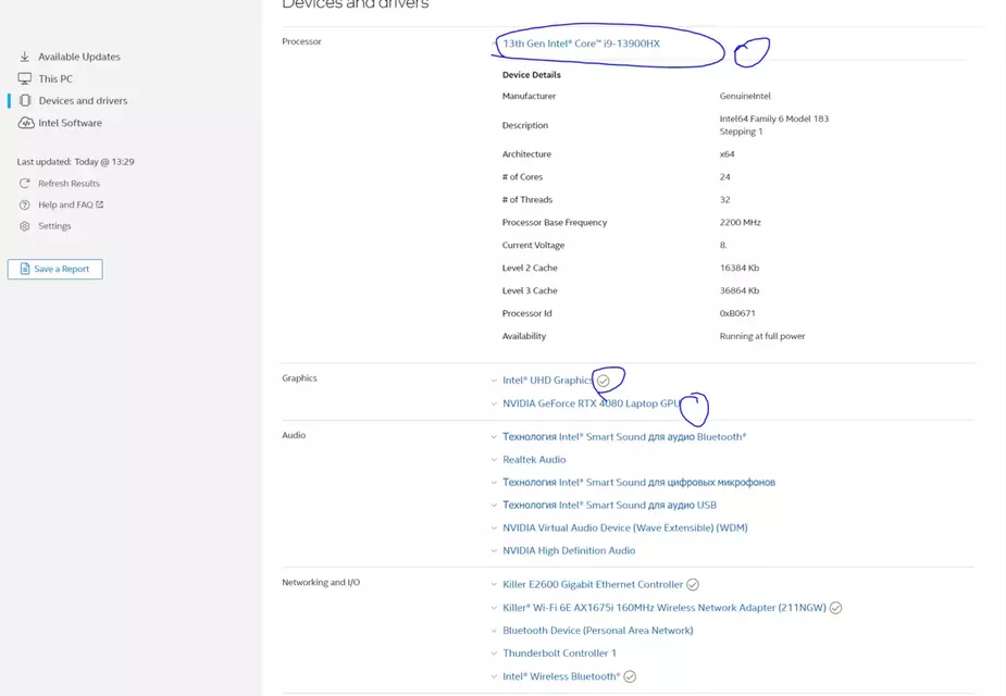

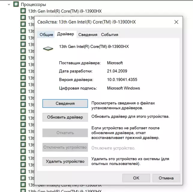

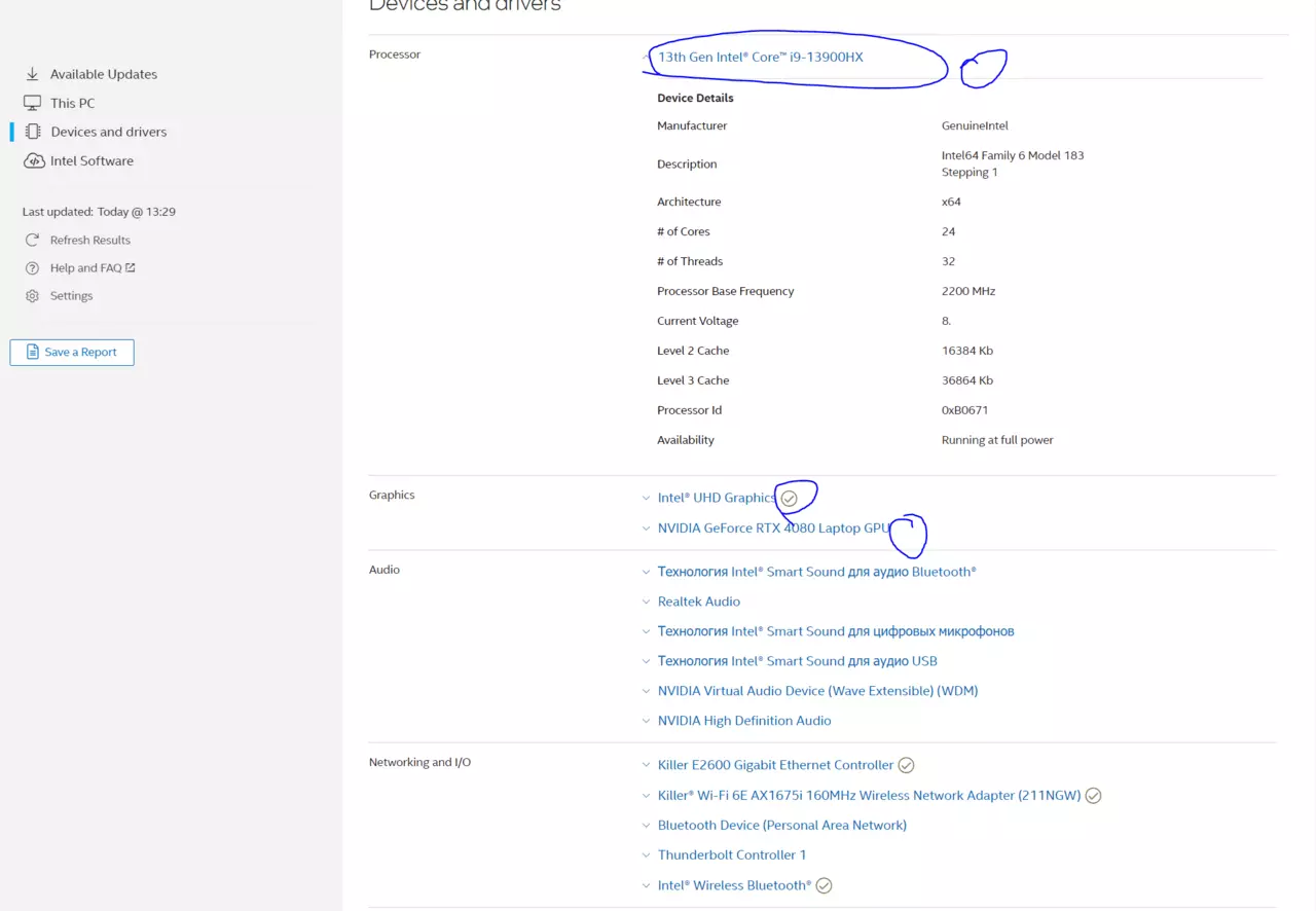

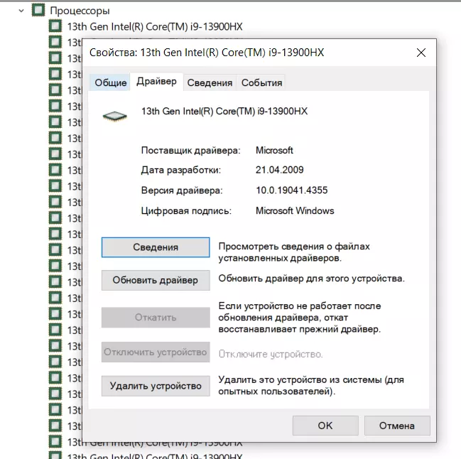

Драйвер установленный для i9 Процессора аж 2009 года. Хотя в Intel Drive and Support Assistant есть драйвер, но там нет возможности скачать его, обычно, если он установлен, то есть Зеленая галочка, а здесь нет. И нет возможности установить
