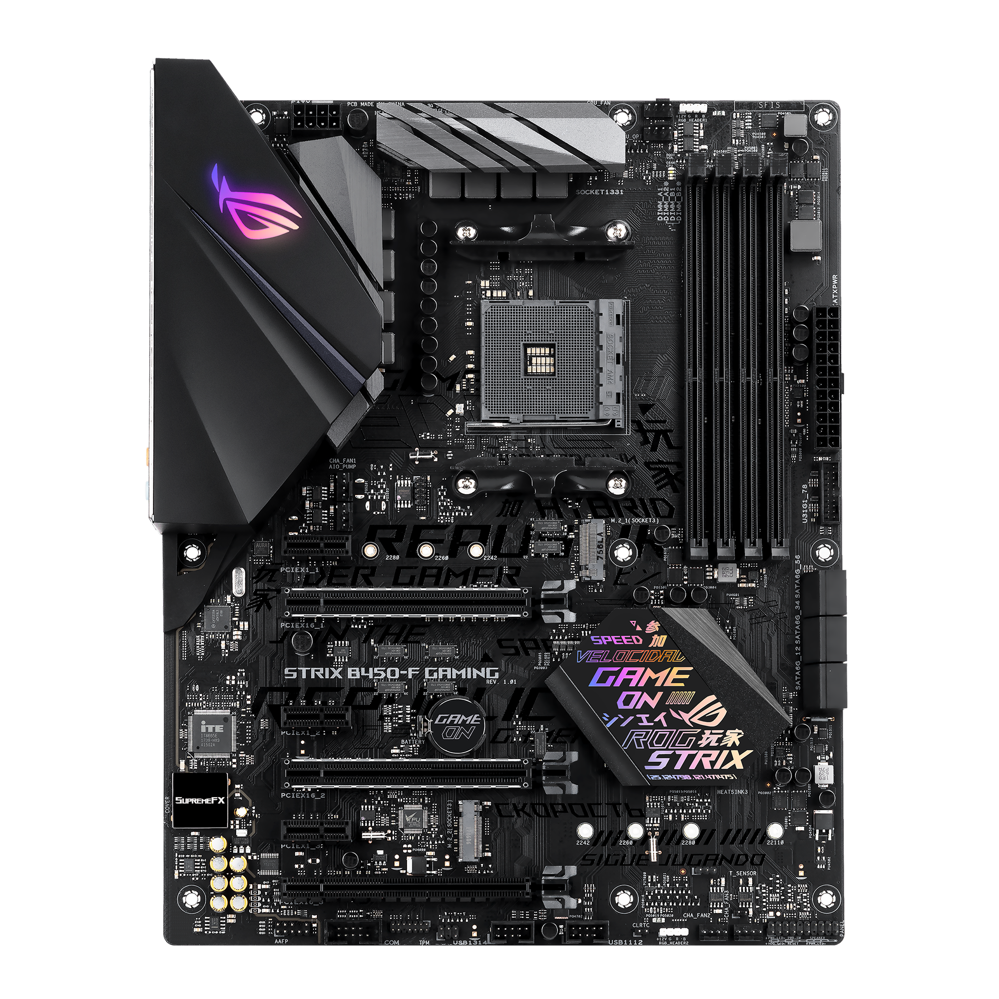

Добрый день, прошу помочь с ежедневными бсодами с разными ошибками (DRIVER_OVERRAN_STACK_BUFFER/IRQL_NOT_LESS_OR_EQUAL/REFERENCE_BY_POINTER/KERNEL_AUTO_BOOST_LOCK_ACQUISITION_WITH_RAISED_IRQL и др.) иногда компьютер просто застывает без ошибки и перезагружается сам. Происходить это может просто при бездействии на раб столе, просмотре ролика на ютубе, работе с документами и тд. Переустановка винды не помогла, советы в интернетах тоже. Хотелось бы узнать в чем проблема и что можно сделать.
win 10
Процессор AMD Ryzen 5 3600
Материнская плата ASUS ROG STRIX B450-F GAMING
Твердотельный накопитель Crucial MX500 1000Gb (CT1000MX500SSD1N) x2
Видеокарта MSI GeForce RTX2070 Super GAMING/GAMING X(RTX2070SUPERGAMING/X)
Блок питания BE QUIET! STRAIGHT POWER 11 550W

Добрый день! Первое что стоит сделать, это обновите BIOS до актуальной версии.
Если сами не знаете как обратитесь в сервис.
Ваша версия от 2020 года , текущая Version 4901 2022/08/08
Пока тестируйте. Если повторятся бсоды то:
1. Это Оперативная память, так как Патриот не самая ходовая и совместимая память.
Желательно это сделать утилитой Memtest86+ | The Open-Source Memory Testing Tool скачать Windows USB Installer (32/64 bits) (Для записи на флешку)
или linux ISO как удобно для понимания.
Если с этим возникают проблемы тогда скачайте OCCT , Запустите выберитие тест памяти и пусть работает. Ошибки будут приложите скриншоты
