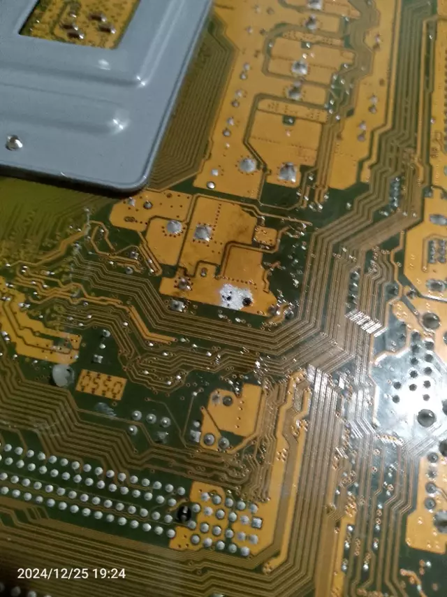

Матплата a8n-vm csm rev 1.0 при нажатии на кнопку включения пытается дернуться кулер проца и тут же выключается. Если повторно попытаться включить то никакой реакции. Если обесточить и заново подав напругу попытаться включить то при нажатии на кнопку включения пытается дернуться кулер проца и тут же выключается.
В чём может быть причина? Менял на матплате вздутый кондер + 4 вздутых кондера заменил в бп. Первоначальные симптомы неизвестны

Грешу на неудачную выпайку кондера на плате
после повторной выпайки кондера плата запустилась )))

Запускается но изображения не выдаёт, равно как и спикер молчит
прозванивать и замерять.
подозрение на выпаянный конденсатор. Впаять его не получится на фото выше место где стоял кондер - будет кз опять. как пофиксить место не знаю.
лаком для ногтей попробовать разве :)
Что вентиляторы крутятся вентиляторы это не значит что материнская плата запустилась, это значит просто ток пошел по цепи.
1. Собрать комплектующие на столе, то есть вне корпуса.
2. Оставить только базовые комплектующие мать\проц\озу, если нет встроенного видео адаптера, то и видюху. Спикер обязательно подключить. Если при pwr_sw ничего не происходит, спикер ни как не реагирует, то снять к примеру озу и пробовать запустить, если материнка живая, спикер должен реагировать на отсутствие озу и издавать сигналы, если нет, то скорее плата умерла. Естественно это всё проверить на другом проверенном и исправном БП.
Все остальное в сервис.
